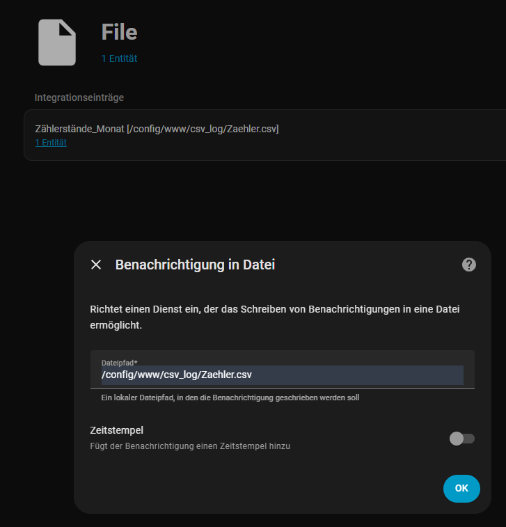

Es kommt nichts in die configuration.yaml !
Das ist die alte Schreibweise ist glaube ich nicht mehr erlaubt.
Also vergiss diesen Abschnitt und installiere dir die Integration File
siehe Bild oben.
Und der Rest ist eine Automation ( # Automation
alias: Zählerstände_Monat…usw)
Also Neue Automation erstellen
dann “in Yamel bearbeiten wählen”
und den Code von mir einfügen und anpassen!

Benachrichtigung Dienst einrichten!
Der Dateien Path sollte mit /config/www/ beginnen.

  • Integration “File” unter Einstellungen → Geräte installiert. Mit “Benachrichtigungsdienst”.
  • Als Pfad /config/www/csv_log/zaehlerstand_haushalt_monat.csv hinterlegt.

Wahrscheinlich liegt hier der Denkfehler: das /config Verzeichnis ist das Verzeichnis, in dem sich auch die configuration.yaml von HA befindet. Das musst du nicht extra anlegen. Das /www Verzeichnis sollte als Unterverzeichnis auch bereits existieren, wenn du bereits ein paar Dinge aus HACS nutzt. Falls nicht, legst du es dort an. Wenn du den /www Ordner (oder das Verzeichnis) angelegt hast, kannst du dort weiter machen.
OK. Das habe ich geändert. WWW usw. jetzt unter /homeassistant/ angelegt.
Den File-Eintrag habe ich über “umbenennen” anders genannt:

Zeitstempel deaktivieren
