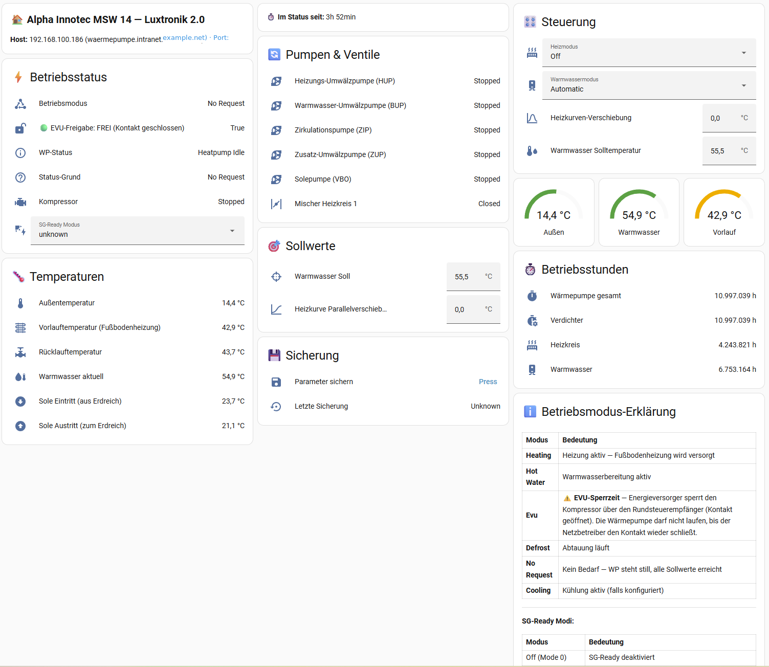

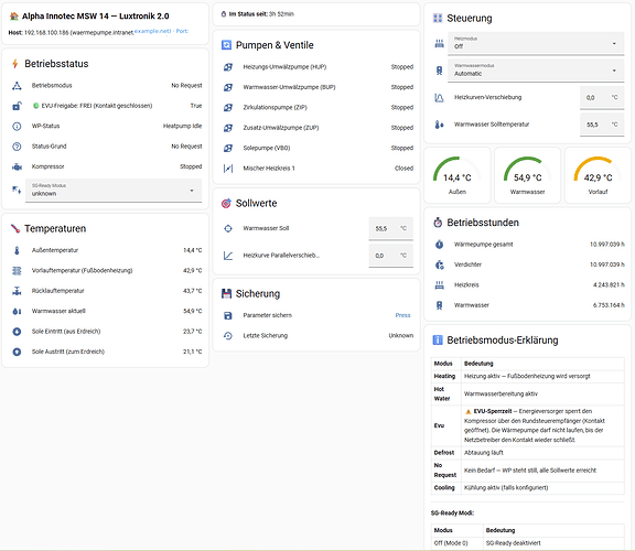

Demo-Dashboard aus dem Repo — die Entities, die die Integration direkt liefert (Temperaturen, Pumpen/Ventile, Sollwerte, Steuerung, Betriebsstunden, SG-Ready). Netz-/PV-Grafiken sind hier bewusst nicht drin — die kämen aus deinen eigenen Energiesensoren.
