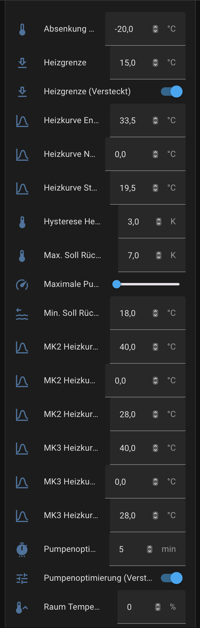

Frage in die Runde: Sind das (siehe Bild) Sensoren die man verstellen kann oder nur “read only”? Sprich kann ich die Solltemperatur irgendwo einstellen? So könnte diese bei längerer Abwesenheit auf eine tiefe Temperatur gesetzt werden, sodass die Heizung nicht startet und bevor man nach Hause kommt wieder hochgesetzt werden, sodass der Kompressor bzw. die WP startet und läuft.

Ich kann bei mir, unter Verwendung der Erweiterung von BenPru die Heizung an und abstellen und Heizkurzve etc. anpassen. Für dein Szenario kommt dann der Toggle “Heizung” wie oben im Bild in Frage. Damit geht das.
Wenn An und ausstellen auch geht, noch besser.

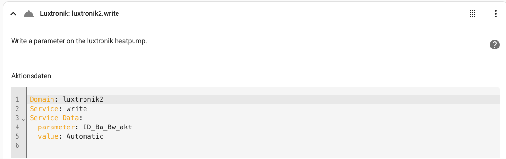

Wäre dann wohl darüber zu machen (siehe Bild), leider bekomme ich eine Fehlermeldung beim ausführen. Falls hier jemand helfen kann, vielen Dank vorab.
Ja, das geht dann natürlich.
Dafür brauchst du zB. einen Dropdown-Helfer, der die vier Zustände beinhaltet.
Zusätzlich eine Automation, die mit der Auswahl im Dropdown-Helfer gestartet wird und die jeweilige Auswahl in die Luxtronik-Steuerung schreibt:

Oder aber, wie ich gerade merke, es geht auch direkt:
das habe ich auch gerade gesehen, aber dies über eine Automatisierung zu steuern (Voreinstellung auswählen) habe ich noch nicht hinbekommen?
Die Frage musst du dir selbst stellen, nicht mir :). Wie es mit einer Automation geht, habe ich ja oben beschrieben.

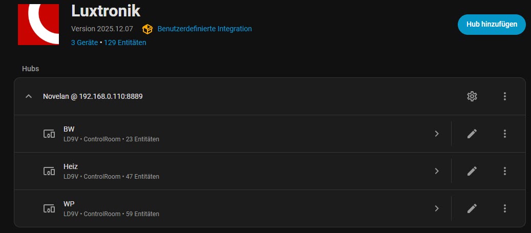

Hi Leute,
mit der Integration habe ich nun einen Haufen voll Werte in HA verfügbar.
Das, was ich hauptsächlich wollte, fehlt aber bzw. finde ich die Entität nicht: Die aktuelle elektrische Leistung der Wärmepumpe, ggf. noch aufgeteilt zwischen Heizung und Brauchwasser für mein Energiedashboard.
Heißt die Entität, die ich suche nicht wie erwartet oder gibt es die tatsächlich nicht? Über den Webserver konnte ich mir den Wert unter Anlagenstatus immer anzeigen lassen als
