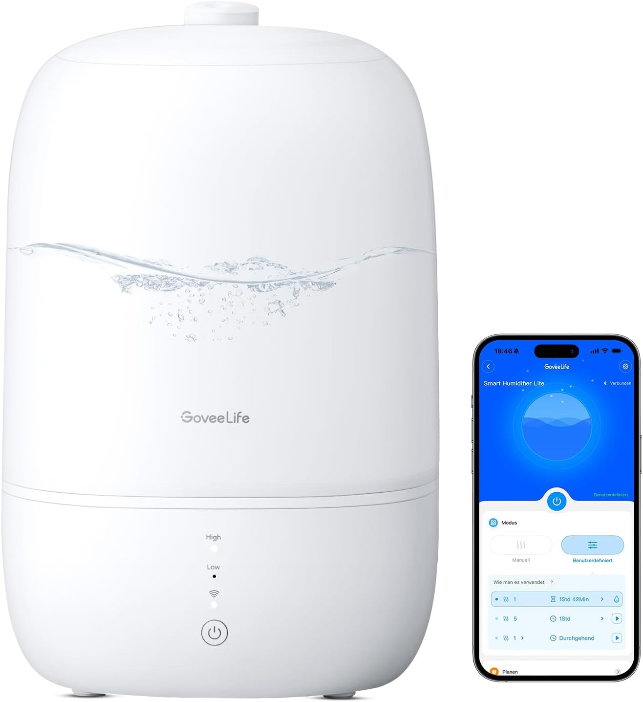

Ich glaube, du suchst so etwas in der Art:
Gibt es auch von bis Luftbefeuchter Test & Vergleich » Top 15 im Januar 2026
Die Dyson schneiden wohl immer ganz gut aber wie „smart“ die ganzen Dinger sind keine Ahnung

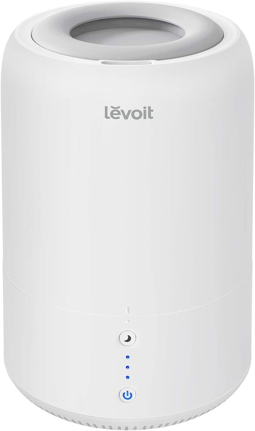

Ich kämpfe im Wohnzimmer gerade darum die ca 21-25% zu erhöhen, weil ich es gesundheitlich schon wieder merke. Bisher mit einen alten Luftbefeuchter, der den ganzen Tag läuft. Braucht ca 4l/Tag, um auf 30+% zu kommen.
Das war der alte, er leistet gute Dienste, ist aber für meine Zwecke zu klein und nicht smart:

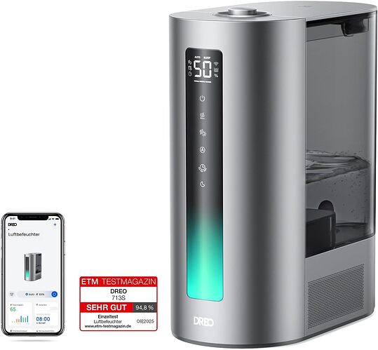

Habe mir jetzt den bestellt, kommt heute an:
Es gibt eine HA-Integration, hoffe, die taugt was. Ich kann nächste Woche mal berichten.
Hinweis: für sowas unbedingt destilliertes Wasser nehmen, sonst hast du in ein paar Tagen überall einen weißen Kalk-Belag in der Wohnung. Außerdem verkalkt natürlich das Gerät und wird dann nicht lange halten, je nachdem wie hart dein Leitungswasser ist.
seit wann verdunstet denn Kalk?
Der Kalk verbleibt einfach im Gerät. Der kann doch nicht verdunsten.
Er verdunstet nicht, weil diese Luftbefeuchter nicht über Verdunstung (Wärme) arbeiten, sondern durch Ultraschallschwingungen das Wasser in feinsten Tröpfchen - inkl. aller Inhaltsstoffe - in die Luft befördern.

War super easy zu integrieren und tut, was er soll. Ich will ihn automatisieren, dass er sich automatisch einschaltet, wenn die Luftfeuchtigkeit zu niedrig ist und ich zu hause bin bzw. 2h bevor ich nach hause komme (da muss ich noch überlegen, wie ich das anstelle, daher momentan einfach manuell über das Dashboard). Abschalten bei Verlassen der Wohnung oder ausreichender Luftfeuchtigkeit ist jedenfalls kein Problem.
Das Ding hat auch schon einen Auto-Modus integriert, der bei der eingestellten LF abschaltet, aber da ich ihn mit einem externen Sensor nutze - naturgemäß ist die LF direkt beim Gerät ja deutlich höher als im restlichen Raum - baue ich den in HA nach, geht ja easy.

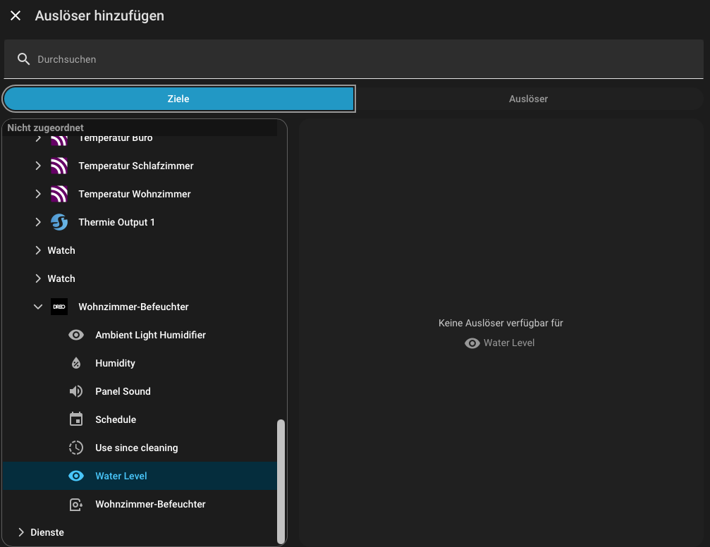

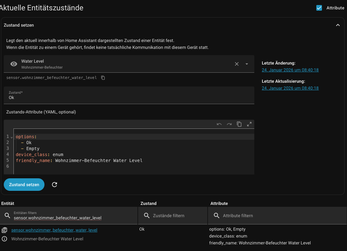

Hab mir jetzt auch das Ding geholt und wollte als erste “einfache” Automation meine Alexa sagen lassen, das das Wasser aus ist. Gibt´s auch einen Sensor “Water Level”, der entweder “ok” oder “empty” ist.
Nur kann ich den nicht abfragen:
Was mach ich den falsch??
Der Auslöser sollte dann so sein
  - trigger: state
    entity_id:
      - sensor.wohnzimmer_befeuchter_water_level
    from:
      - Ok
    to:
      - Empty
Gute Idee, aber:
→ Gefunden, war nur die falsche Einrückung!!!
----> DANKE für die Hilfe @maxe
Fehler beim Parsen von YAML: bad indentation of a mapping entry (Zeile: 5, Spalte: 14)
