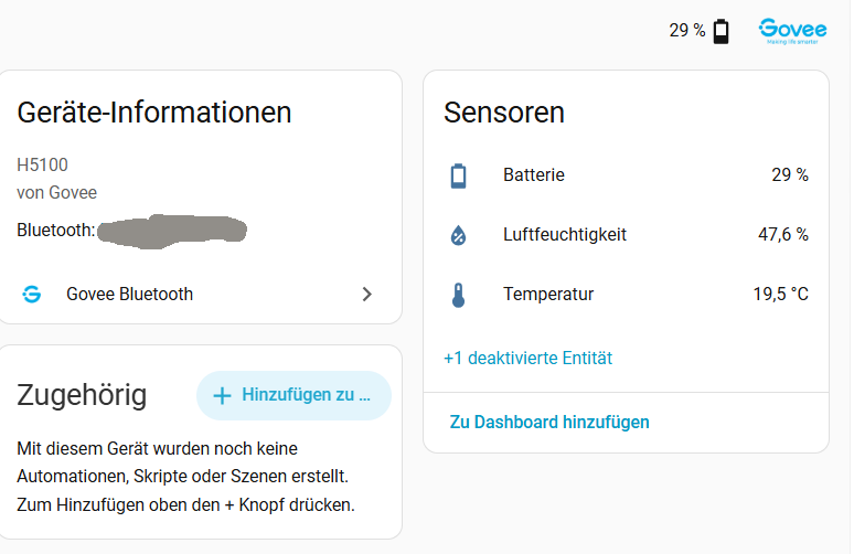

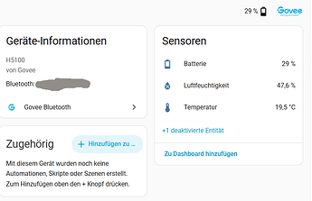

Ich habe einen GoveeLife Bluetooth Thermometer Hygrometer Innen, Mini Sensor im Einsatz. Da musst Du halt auf die Reichweite achten.

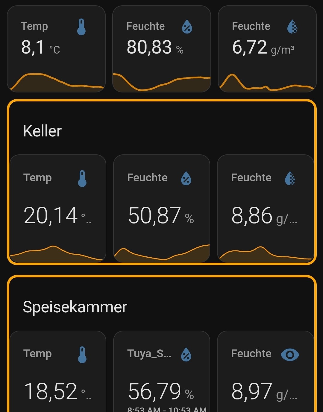

Habe in jedem Raum Temperatur-/Luftfeuchtigkeitssensoren von Tuya, aus diesen berechne ich die absolute Feuchte, vergleiche mit Aussen und sehe auf einem Dashboard anhand der Rahmenfarbe ob lüften gut, schlecht oder neutral wäre.
Anhand des Verlaufs kannst du dein Verhalten dann gut analysieren. Allerdings muss ich auch sagen, dass wenn die Feuchtigkeit aus der Wand kommt, musst du viel lüften um überhaupt eine Veränderung zu erkennen. Sobald das Fenster zu ist steigt die Luftfeuchtigkeit schnell wieder auf den ursprünglichen Wert an.
Ist auch klar wenn du dir den Prozess überlegst dass dein Raumvolumen zwar nun pro m³ luft ein paar g mehr wasser aufnehmen kann, aber aus der Wand ggf. viel nachgeliefert wird.
Ich habe ja schon ganz viele Anregungen bekommen und bin zu dem Ergebnis gekommen, dass ich das auch so tun werde. Ich habe ja bis auf die Wandtemperatur schon alle Werte, nur fehlt mir im Moment noch ein bisschen der Zusammenhang. Wie hast du denn dein Dashboard gestaltet? Ich meine jetzt nicht, wie du das mit der Rahmenfarbe gemacht hast, sondern was hast fu hinterlegt? Wie findet sich die Information wann man lüften sollte. Das fehlt mir noch und vielleicht ist das auch mein Problem, dass ich das nicht in den Griff bekomme
Das befindet sich in meinem Kopf :wink:
Ich schaue halt darauf, wenn ich nicht zu Hause bin kann ich auch nicht lüften, wenn ich da bin und der Rahmen grün ist (bedeutet absolute Feuchte aussen << innen) dann lüfte ich, bei rot halt nicht, bei Orange nach Lust und Laune da sich die Luftfeuchtigkeit nicht (kaum) ändert
