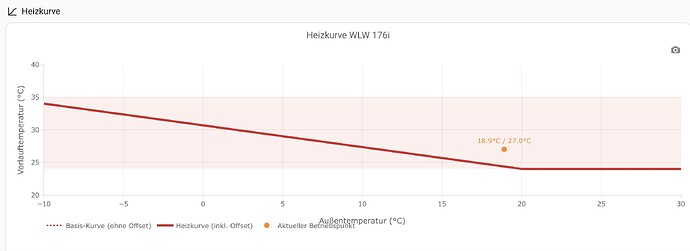

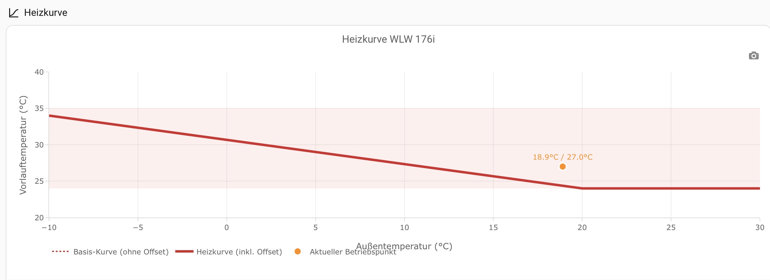

Hallo Rene, hier noch mal die angepasste YAML für die Heizkurve:

Sieht dann so aus:
