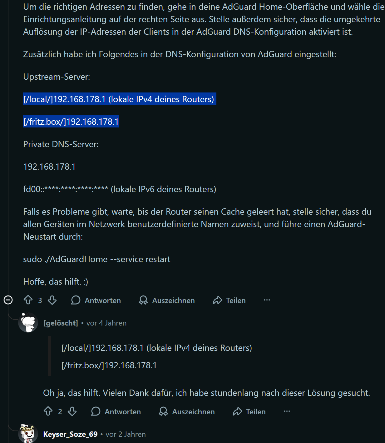

Das sagt eben nicht nur chat GPT, sondern wenn man danach googelt findet man immer genau diese Lösung. Übrigens auch in DIESEM FORUM HIER. Ich sagte mit keiner Silbe, das ChatGPT immer richtig liegt, sondern nur, dass alle INKL. CHATGPT die gleiche Lösung nennen und ich den fehler nicht finde.

Habe gerade noch ene Anleitung gefunden:
Da ist es ja auch genau so beschrieben, wie ich es oben beschrieben habe. :slight_smile:

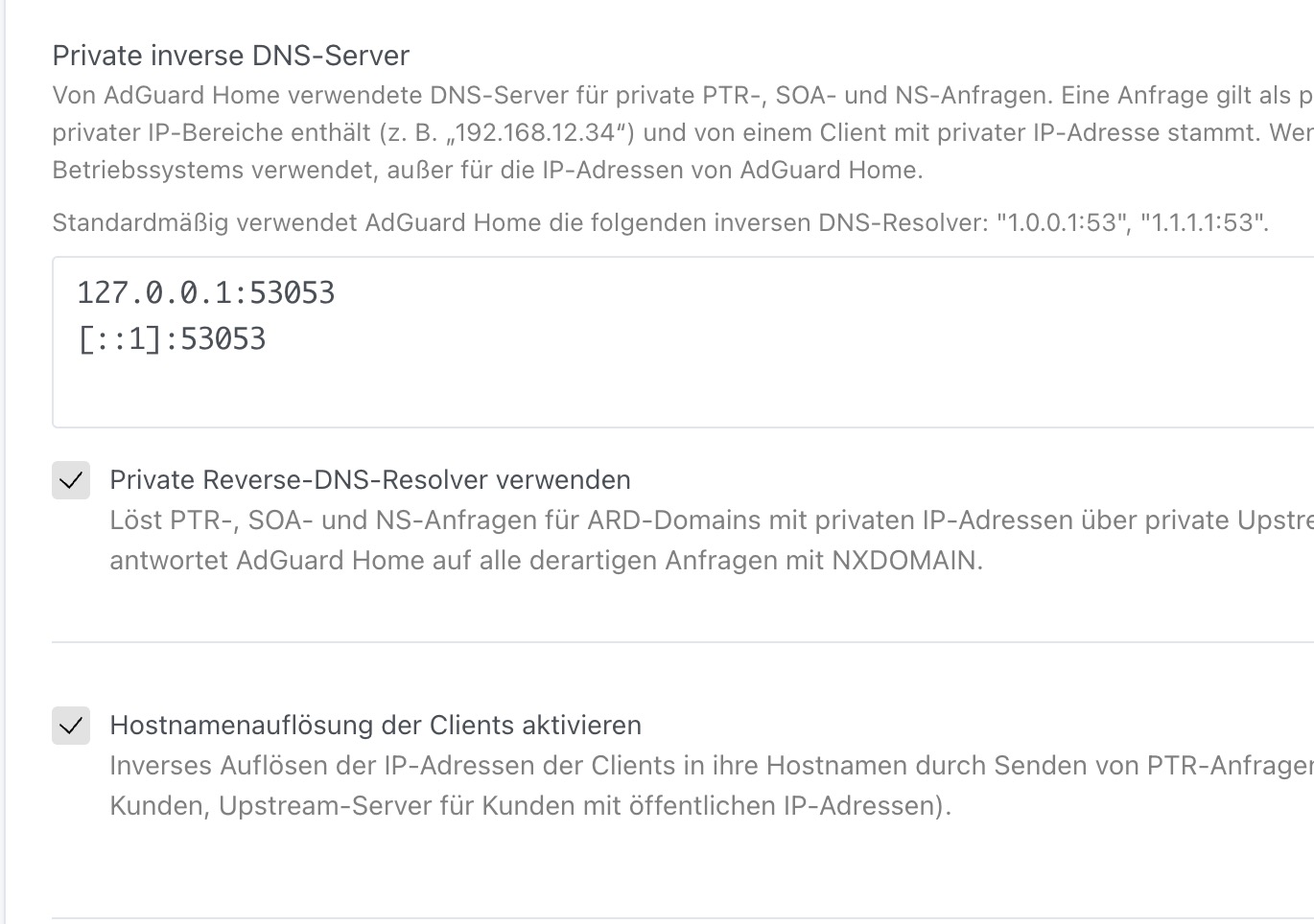

Genau, du installierst fritzbox-rdns als eigenen Container und dessen IP Adresse trägst du dann in AdGuard unter Private inverse DNS-Server ein. Und schon funktioniert es.

Hast du auch den Port dort eingetragen, wie hier z.b. in meinem Beispiel - aber Port 53 nutzen für DNS, der 53053 ist bei mir weil ich einen Unbound-DNS-Resolver hinter Adguard habe, der die DNS-Auflösung macht und auch alle internen Anfragen aus den DHCP-Leases beantwortet.
also :53
