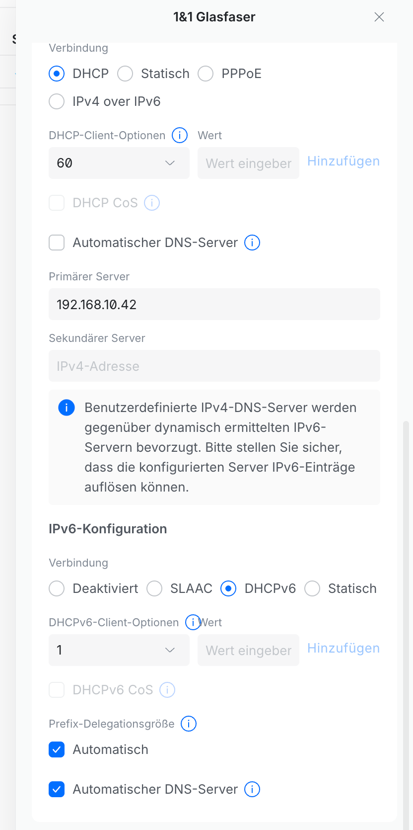

Folgende Geräte sind bei mir installiert: FritzBox Fiber als Modem, UX 7 als Router und AP und noch weitere U6 Mesh, sowie Home Assistant auf einem Raspberry PI

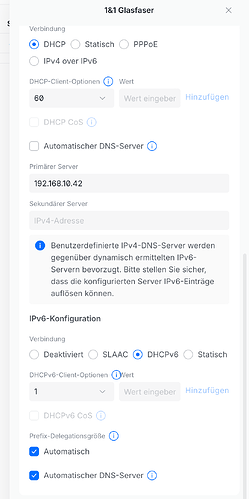

Ich wollte gestern die AdGuard App für Home Assistant testen um Werbung auszublenden und Jugendschädigende Seiten zu sperren. App wurde installiert entsprechende DNS Sperrlisten ausgewählt. Ich habe im Unifi Controller die automatische IPv4 deaktiviert und als Primären Server die IP Adresse von HomeAssistant hinterlegt. Aber irgendwie funktioniert AdGuard nicht und es kommen auch keine Anfragen rein. Es gibt in der AdGuard App einen Einrichtungsassistenten, dort steht die Info: “Der AdGuard-Home-DNS-Server lauscht unter folgenden Adressen: 127.0.0.1” - diese IP hat aber nichts mit meinem Netzwerk zu tun?! Habe ich etwas übersehen?
VG aus Hamburg
Adguard muss auf der adresse deines ha lauschen, im moment überwacht er nur die interne und übernimmt damit auch keine dns dienste.
Da musst du mal in den Einstellungen von adguard suchen, wo kann ich dir nicht sagen da ich es nicht benutze.
Starte mal das komplette HA System neu.
