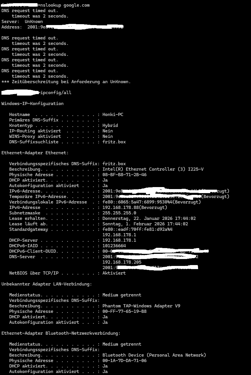

So, ich habe es jetzt unter Zugangsdaten eingetragen. Dann habe ich meinen PC wieder auf DHCP umgestellt. ipconfig und nslookup lade ich per Screenshot hoch. NSlookup sieht nicht richtig aus.
Ich bin zwar grad tausend km Auto gefahren, aber was soll’s.
Der Server der auf die Anfrage (nslookup) geantwortet hat ist jetzt welcher?

Du hast außer dem AdGuard noch die 2 IPv6 DNS vom Provider drin. Aus irgendeinem Grund lösen die den Namen nicht auf. IPv6 funktioniert aber grundsätzlich bei dir?
Ich kenne mich leider mit den FRITZ!boxen nicht mehr aus, aber grundsätzlich sollte man auch dort einen IPv6 DNS mitgeben können. Hier kann man die IPv6 FE80 Adresse von AdGuard eintragen.

Mach nochmal Screenshots vom jetzigen Ist-Zustand und nslookup
