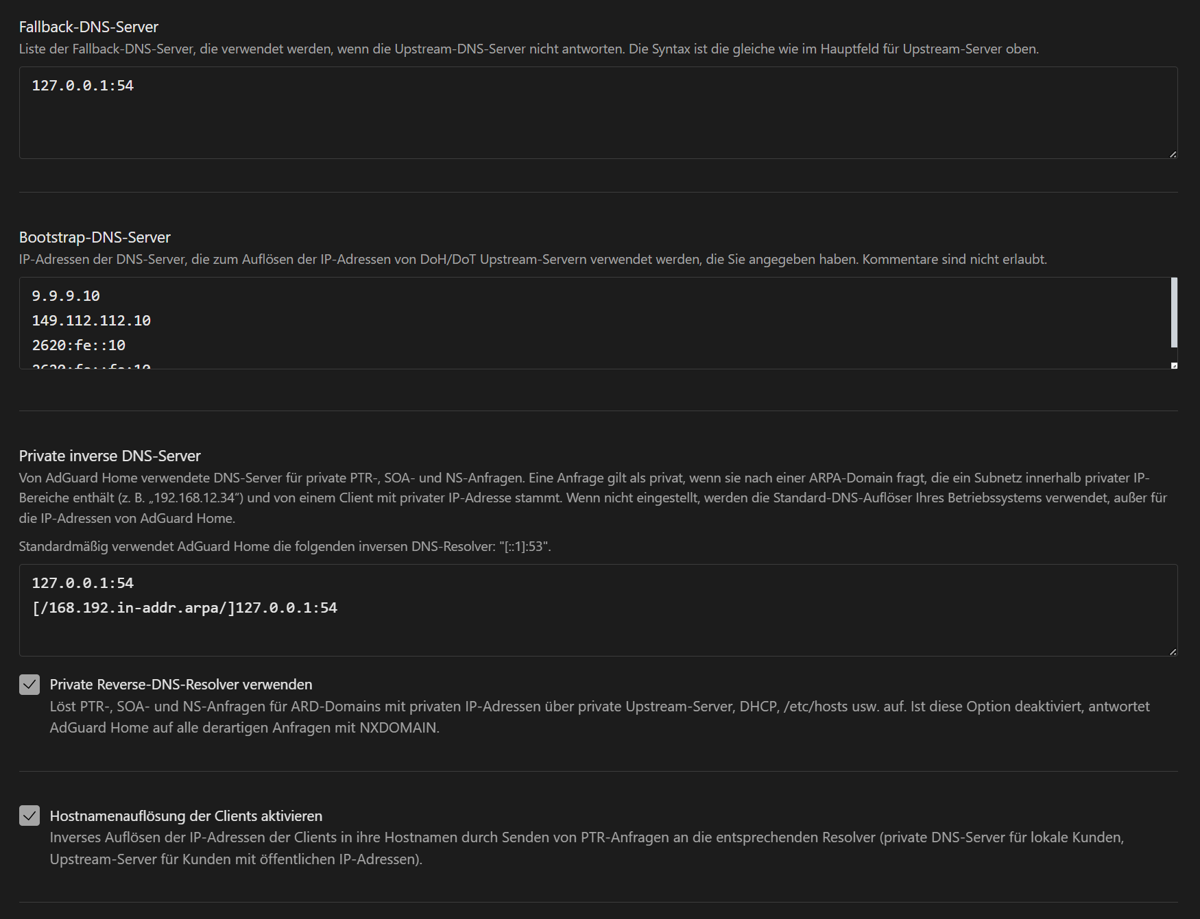

Bei mir schaut das so aus, da den ganzen internen Kram der Openwrt-Router selbst macht auf dem auch der AdGuard läuft.
Der OpenWRT DNS (dnsmasq) läuft auf Port 54
was mich wundert. nnei Private Reverse DNS Resolver kann ich gar nix anderes als Zahlen und Punkte eintragen. [/ würde er gar nicht fressen.
Ja, aber das steht oben drüber über der eingabebox sogar nochmal im AdGuard. Da steht sowas wie “Als Standard wird 192.168.5.1:53” verwendet.
Als Standard verwendet er den DHCP Server, in deinem Fall deinRouter…
Eckige Klammern müssen aber auch gehen, weil das fürIPv6benötigt wird. Du kannst das aber auch nur über IPv4 machen. Zeig doch mal einen Screenshot was du eingetragen hast. Und bittedieIP Adresse deines FRITZ!Box-rdns Server. Hast du bei demauch mal ins log geschaut, ob die Verbindung zur Fritz!Box klappt?
