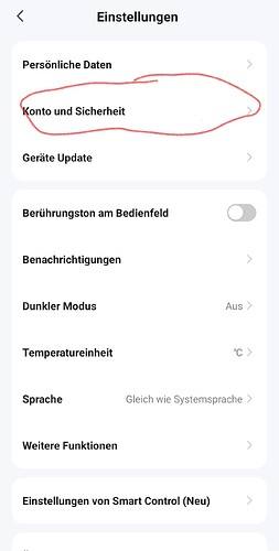

Dafür musst du in der SmartLife (oder Tuya) App
Auf Einstellungen
Konto und Sicherheit
Da dann den Benutzercode
Dann den Qr-Code scannen
Wenn du das Gerät per TuyaLocal eingerichtet hast kannst du Ihm an deinem Router die Internetverbindung sperren ( ich mache das über Kinderprofile)

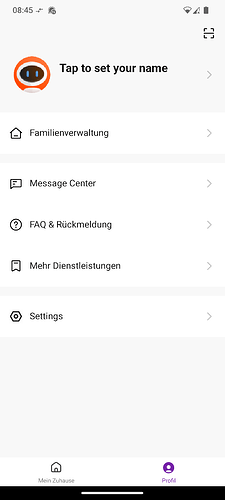

Und warum sieht eure SmartLife-App so anders aus wie meine…
