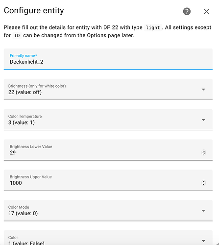

@tommes1104: Ja, genau. Das mit dem Local Key habe ich alles gemacht. Beim einrichten der einzelnen Entitäten musst Du ja dann die Codes für die entsprechende Entität/Funktion eingeben (s. Bild). Am Beispiel meines Deckenlüfters verstehe ich nicht was man da eingeben muss damit es funktioniert. Gibt es eine Möglichkeit die Codes bei Schaltung mit der Fernbedienung oder der App auszulesen? Ich bekomme noch nicht mal die Lampe an…stehe da irgendwie auf der Leitung…

@tommes1104 Genau, das Kapitel mit den Datenpunkten. Da hapert es bei mir…
Vielleicht hilft die Seite weiter. Dort auf das Produkt klicken was du hast und unter Function Definition findet man dann die Standard IDs: Electrical Product-Tuya Developer Platform-Tuya Developer
Es gibt ein Endpunkt in der IoT Tuya Platform dort kann man die Datenpunkte + Beschreibung (englisch) auslesen.
@MelleD Hi, wo genau soll dieser Menüpunkt “Endpunkt” auf der Tuya IoT Platform sein ? Das System glänzt ja nicht vor Übersichlichkeit :face_with_open_eyes_and_hand_over_mouth:
Unter IOT Core und Device Control gibts ein paar Requests
links auf Cloud klicken, dann auf API Explorer. Dort dann links unter Device Control auf Query Properties.
Da kannst du dann die device_id eintragen und ganz unten auf submit request.
Nun sollten rechts Schnipsel wie
        "code": "cur_current",
        "custom_name": "",
        "dp_id": 18,
        "time": 1693880283998,
        "value": 0
erscheinen, wo sich dann rauslesen lässt, dass der id Punkt 18 den cur_current anzeigt
@metallmanu und @MelleD : Jetzt hab ich es, habe die DatepointID’s (DP_id) gefunden und habe es natürlich direkt ausprobiert. Lampe und Ventilator funktionieren.

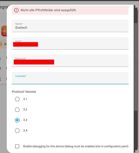

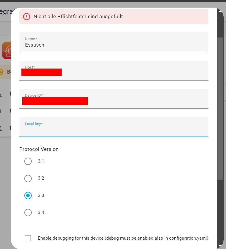

Hallo
Ich bin bei meiner Suche nach der Integration meiner Ledvance Lampen auf die tolle Video Anleitung gestoßen. Ist ja eigentlich fast Idiotensicher.
Ich hänge aber leider am Punkt add device. Mir werden die IP Adressen angezeigt, nur das was eigentlich wichtig ist, das der local Key ausgelesen wird klappt bei mir leider nicht. Siehe auf dem Bild.
Wahrscheinlich liegt die Lösung irgendwo im Tuya dev account, ich habe keine Ahnung.
Kann mir vielleicht weiterhelfen?
Vielen Dank!
korrekt, den Localkey findest du im developer account. Das Video von Simon zeigt dir wo
