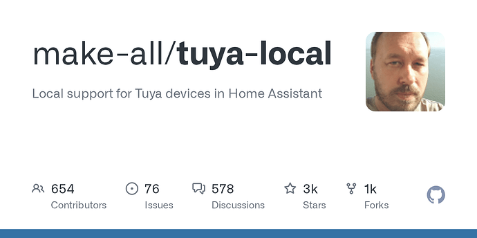

Tuya local ist eine aktiv gepflegte Integration mit häufigen Updates. Dank der Integration kannst du etliche Tuya-Geräte (mit etwas Einrichtungsaufwand) lokal steuern.
Allerdings hattest du gefragt, ob man die Verbindung zum Fernost-Server kappen könne. Ich bin mir gar nicht sicher, ob man als EU-Kunde wirklich mit dem Server in China verbunden wird. Wenn ich ich recht erinnere, muss man bei der Registrierung doch seinen Standort eingeben und bekommt dann, meine ich, einen zur Region passenden Server. Aber der eigentliche Punkt ist ja, ob das Gerät dann cloudfrei wäre: Nein, wäre es nicht. Auch wenn das Gerät dann ohne Cloud kontrollierbar ist, gleicht es dennoch seinen Status mit der Cloud ab. Evtl. könnte man einfach im Router die Verbindung zur Cloud sperren. Das würde dann aber auch solche Tuya-Geräte treffen, die nicht von Tuya local unterstützt werden. Außerdem gibt es auch Tuya-Geräte, die den Dienst verweigern, wenn die Cloud nicht erreichbar ist - auch wenn sie mit Cloudzugriff lokal über Tuya local steuerbar sind.

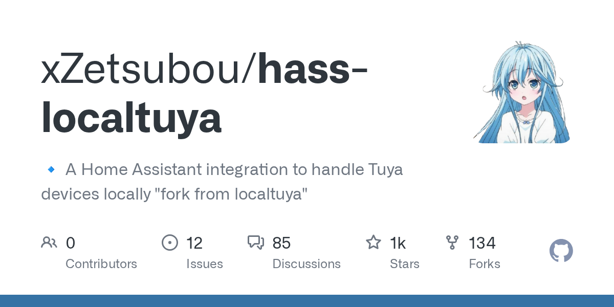

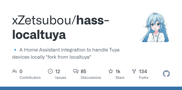

Ich habe noch etwas rumgesucht und nun diesem Fork den Vorzug gegeben:
Es ist ein wenig merkwürdig, dass es Local Tuya und Tuya Local gibt und dann sind da auch noch Variationen, sodass man komplett den Überblick verliert, aber okay. Irgendwo muss man anfangen.
Das Einrichten der Integration war leicht, den Key herauszufinden auch und am Ende …wurde kein Gerät gefunden. Naja, also habe ich die Integration mehrfach eingerichtet, manchmal auch komplett identisch, nur halt neu und siehe da, am Ende wurde der Schalter gefunden und auch korrekt eingerichtet.
Korrekt bedeutet in meinem Fall leider nur, dass man ihn ein- und ausschalten kann. Das “Inching”, also dass der Schalter nach X Sekunden wieder ausgeht, kann ich nur in der SmartLife-App setzen, aber das passt schon. Ich werde das hoffentlich nur einmal einstellen und dann war es das.
Auch nach dem Kappen der Internetverbindung kann ich immer noch schalten und damit bin ich zufrieden.
