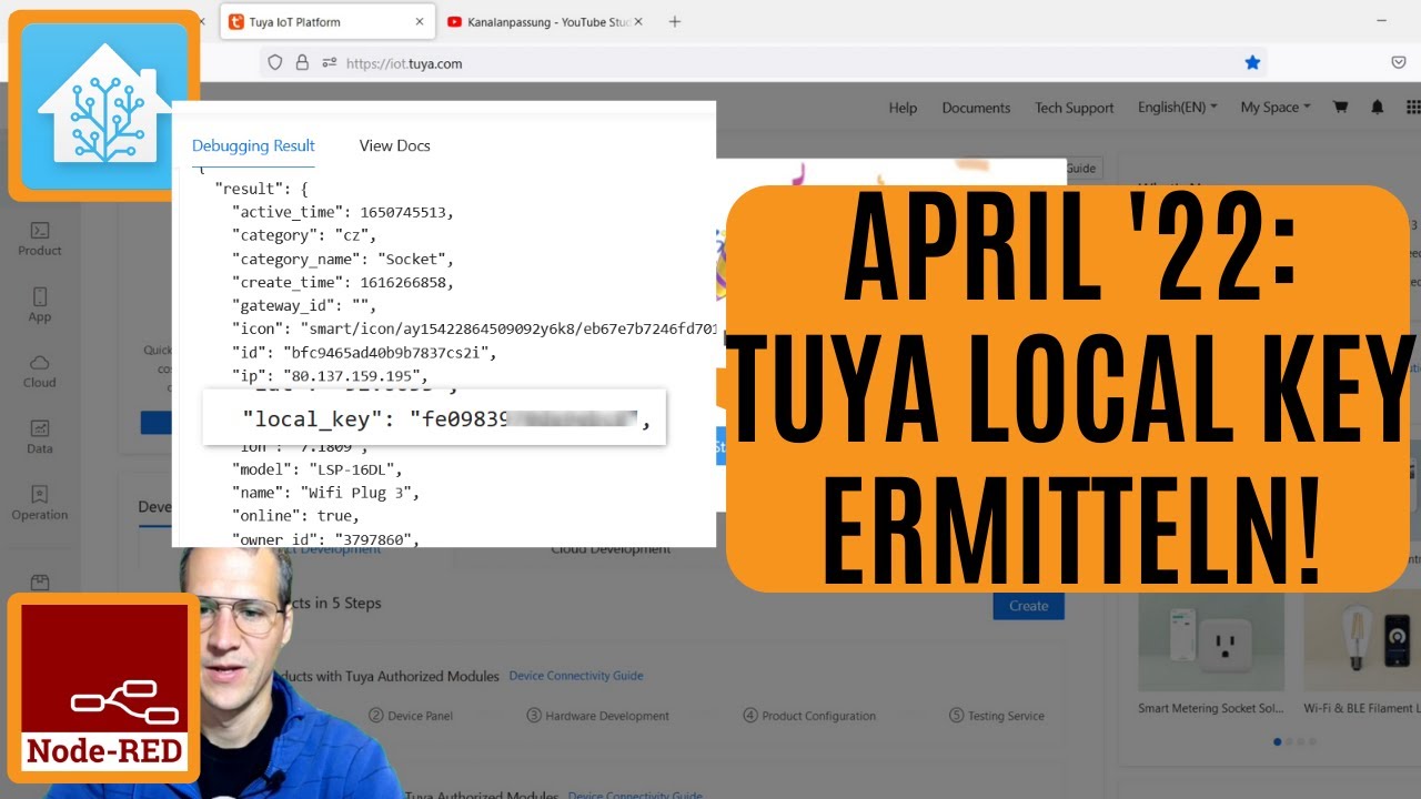

so wie ich das verstanden habe mußt du ein Konto auf der Enwicklerplatfoprm von TUYA eröffnen
und dann den ‘Local-Key’ deines Geräts auslesen.
Dann kannst du es auch richtig in Local Tuya einbinden.
Ich habe gerade meine Keys abgerufen und werde nun die LEDs lokal einbinden.
Ich hab dazu auch ein Video gefunden - ist nicht aktuell, aber es geht immer noch so:
