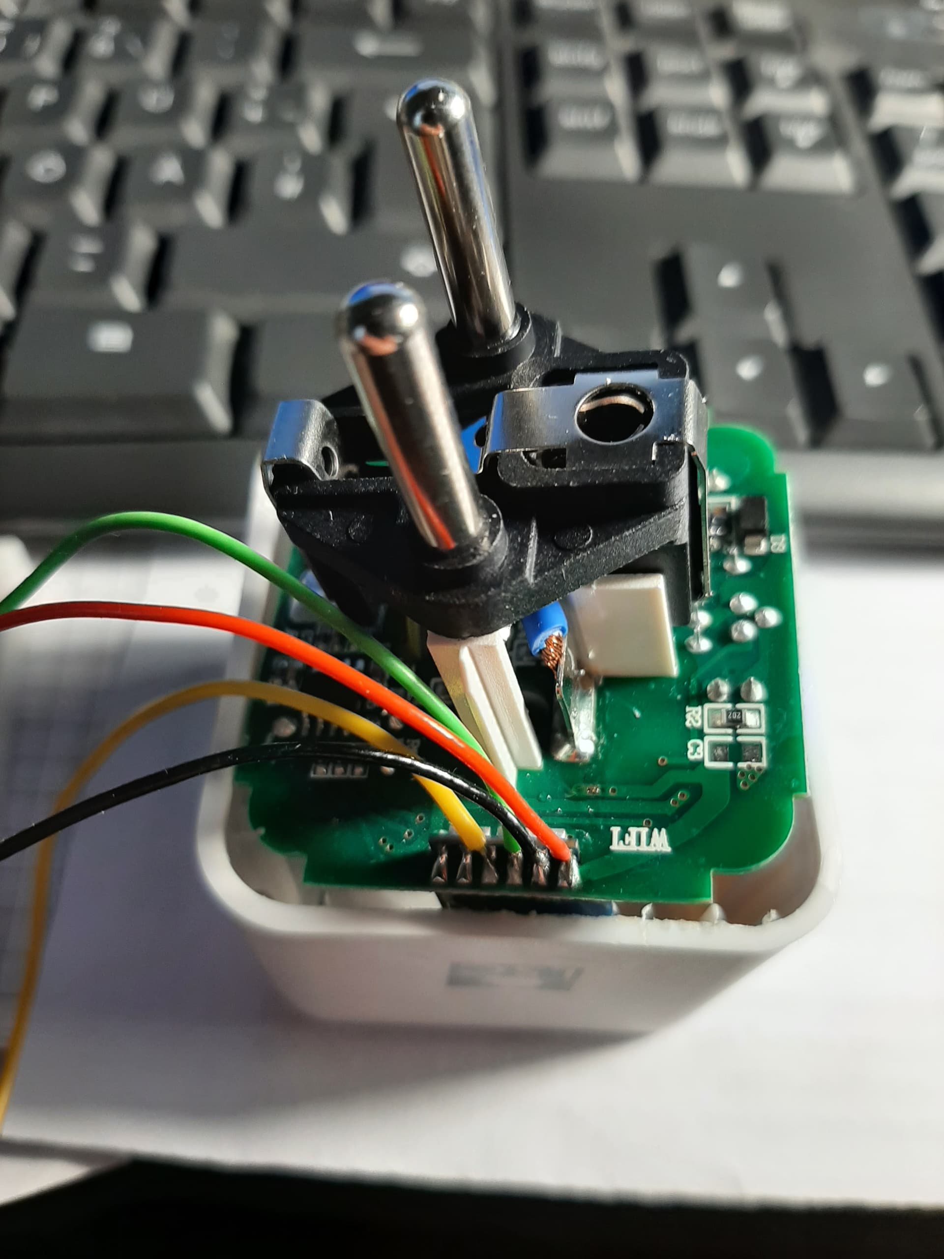

Ich habe meine Tuya-Steckdosen alle mit OpenBeken geflasht (FTDI-Adapter erforderlich). Ist etwas Bastelarbeit (und nicht unbedingt für den Lötanfänger geeignet) aber funktioniert bei den Steckdosen mit dem passenden Chip super. Ich kommunizieren mit den Steckdosen über MQTT und sie haben zusätzlich eine Tasmota ähnliche Web-Oberfläche.
…natürlich müssen die Kabel auch alle wieder entfernt werden und alles ordnungsgemäß geschlossen werden, bevor man es in die Steckdose steckt (sonst zu gefährlich!!).

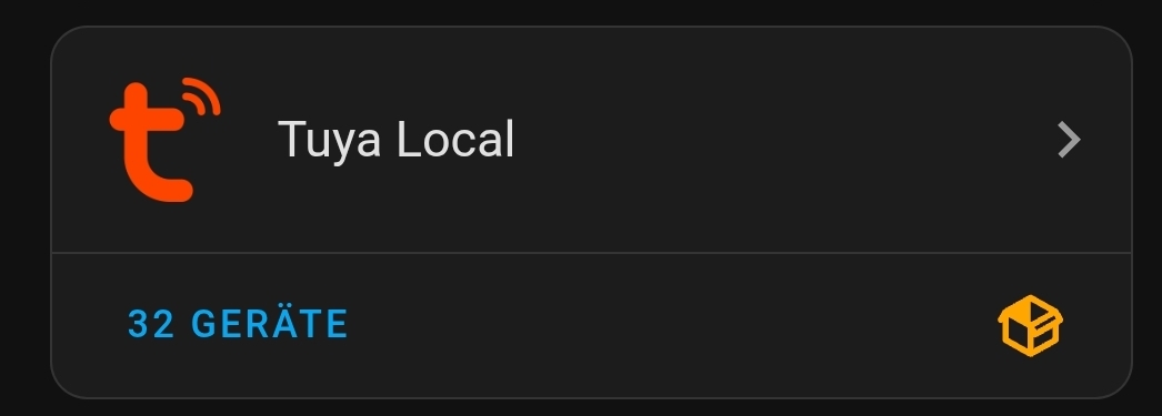

Ich benutze dafür Tuya Local. Da brauchst du beim einrichten die Tuya cloud, und dann erkennt der zumindest die IP, Api, localkey, und
Datenpunkte( enititäten) von alleine.
