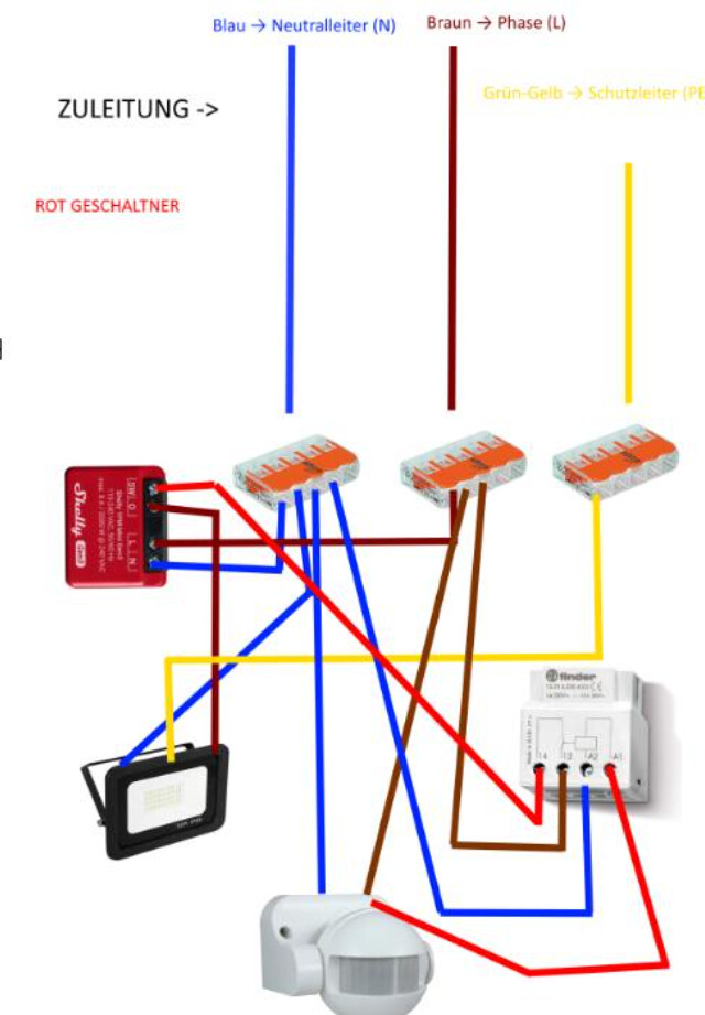

Ich kann ja nicht einfach z. B. einen Shelly nehmen und einen normalen Bewegungsmelder als Schalter an schließen.
Oder doch, wenn ich am Shelly den Schalter vom Relay entkoppel und nur als Input verarbeite?

Servus, eventuell kann ich dir etwas helfen.
Ich hab auch einen Bewegungsmelder gesucht für HO, zum kaufen gabs es nicht richtiges für mich am Ende ist ein günstiger vom Baumarkt geworden, in Kombination mit einen Relais und einen Shelly läuft es perfekt
Das Relais, dient dazu das auf den geschalten wirklich nur Strom fließt wenn wirklich Bewegung erkannt wird.
Bei mir läuft es jetzt schon mehrere Monat ohne Problem.
Finder 133182304300PAS Relais zum Einbau an der Dose/hinter der Steuertafel, 1 Schließer, 230 V AC, 12 A bei 250 V AC : Amazon.de: Baumarkt
