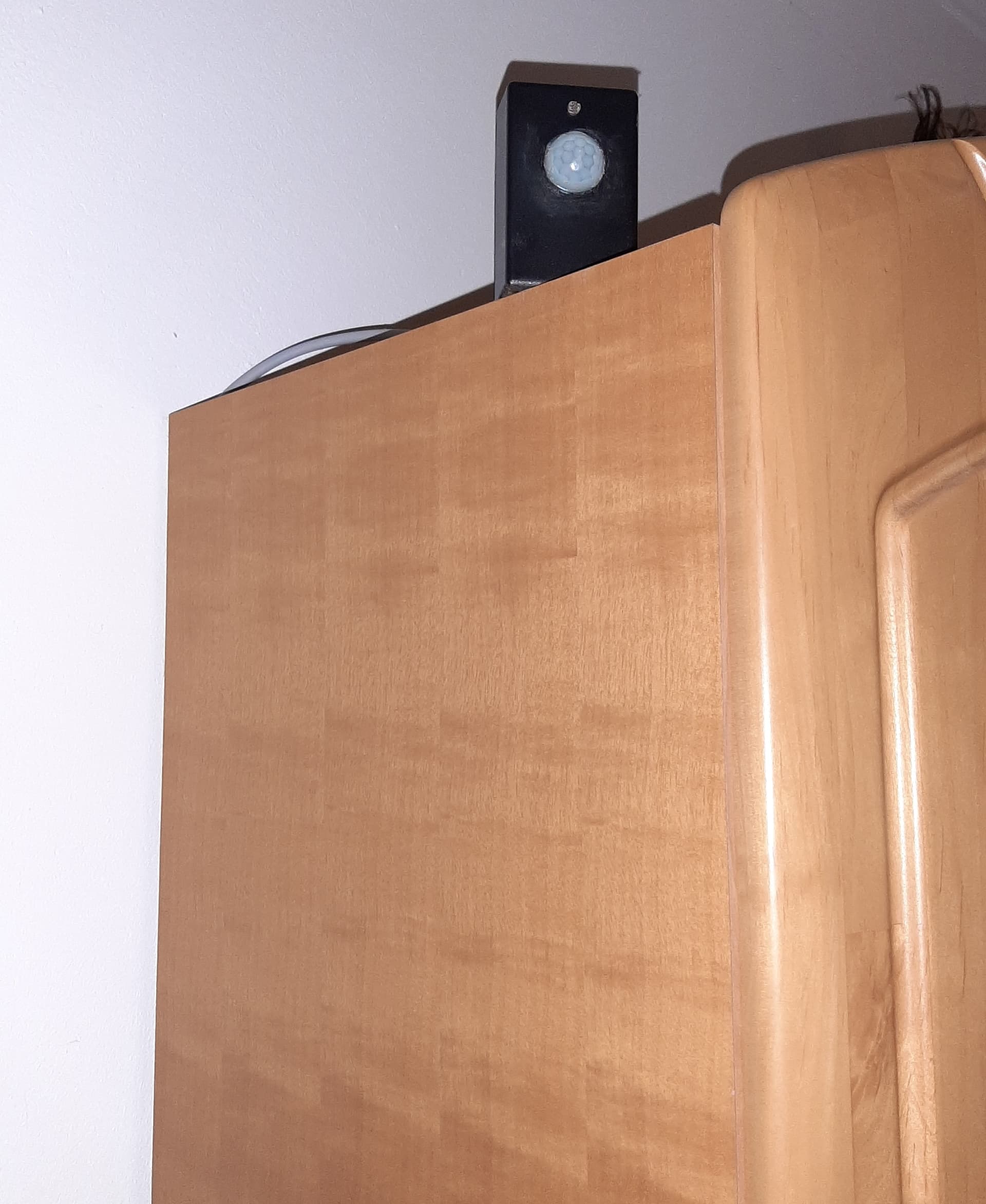

Ich nehme einen D1 Mini (ESP8266 Controller, ca. 2 Euro bei Aliexpress) löte ihn auf eine kleine Bastelplatine, löte einen Temperatur/Luftfeuchtigkeit/Luftdrucksensor dran (z.B. BME280 ca. 2,50 Euro oder DHT22 ca 1,25Euro) eine LDR für die Helligkeitsmessung (20 Stück 0,60 Euro) und einen PIR Sensor (Stück 0,64 Euro Aliexpress). Das Ganze versorge ich z.B mit einem Ladegerät von Action für 2-6 Euro mit Strom und packe es in irgendein kleines Gehäuse (im Notfall so eine Aufputzinstallationsdose aus dem Baumarkt). Zweimal habe ich gleich eine kleine Meldestation (noch ein LED-Stripe, Lautsprecher und DFPlayer dran, um Meldungen wie „Es klingelt an der Tür“, „Das Telefon klingelt“ oder „Störung Rasenmähroboter“ plus Lichteffekt ausgeben zu lassen) gebaut. Da ich keinen 3D Drucker habe, befinden sich meine Meldestationen in lackierten Joghurtbechern auf den Schränken…

Hast du Fotos von dem Gebastel?
Foto vom auf’m Schrank?!? - OK, ich schneide die Spinnen raus…
Aha, so sieht das aus.
Den PIR erkenne ich.

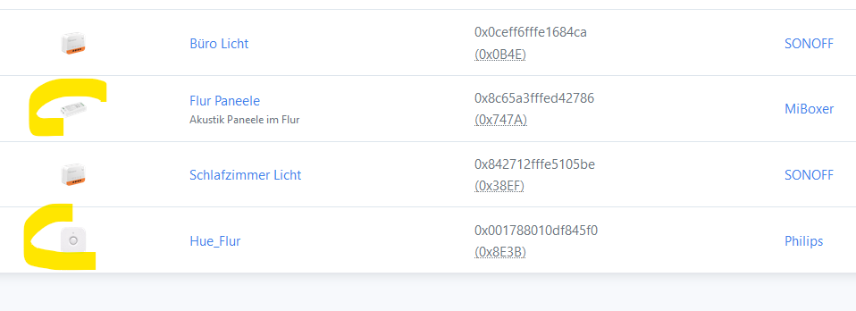

Dazu den MiBoxer
Zeptuga# LIGHTEU®, Milight Miboxer Zigbee3.0-Dimmer, einfarbiger LED-Streifen-Controller
Den HUE konnte ich über den Zigbee Dongle in HA einpflegen, wie kann ich den nun quasi den Zigbee Dimmer mit Hue koppeln?

Auf dem Dimmer steht doch, wie du in den Pairing Mode kommst.
Und auf deinem Bild scheint er doch schon gepaired zu sein.
Was genau meinst du dann jetzt?

Der LED Controller ist ja mit den LEDs verbunden, jetzt möchte ich das die LED nur angehen wenn eine bestimmte LUX unterschritten wird. Das muss ich ja beim Lichtsensor vom Hue einstellen. Sprich ich muss doch quasi dem Hue sagen wenn X Lumen dann Licht an/aus. Aber der HUE muss doch erstmal mit dem Zigbee Dimmer verbunden sein oder steh ich gerade auf dem Schlauch?
Danke dir!
Dafür machst du dann Automatisierungen.
Trigger: Helligkeit unter X
Aktion: Schalte Licht an
Trigger: Helligkeit über X
Aktion: Schalte Licht aus
