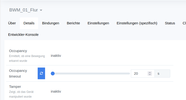

Wenn Du also jetzt Deinen Bewegungsmelder per Zigbee und Z2M bei HA eingebunden haben solltest gehst Du am besten mal auf die Devices-Seite von Z2M und suchst dort einfach mal nach Motion (Anm.: Wenn man da nach Moes sucht findet man wohl gar keinen Bewegungsmelder. Zumindest habe ich eben auf die Schnelle keinen gefunden.)
Dann schaust Du nach ob Du Deine Bewegungsmelder-Modell dort ggf. findest und wenn ja schaust Du bei der Beschreibung nach ob sich bei Deinem Modell ggf. der Interval einstellen lässt. Also der zeitlich Abstand zwischen den jeweiligen Detektionen. Der kann - wie hier ja bereits von anderen erwähnt wurde, z.B. 30 Sekunden, oder 60 Sekunden, oder halt x Sekunden sein. Wenn Du Pecht hast lässt sich dieser Interval ggf. auch gar nicht einstellen.
