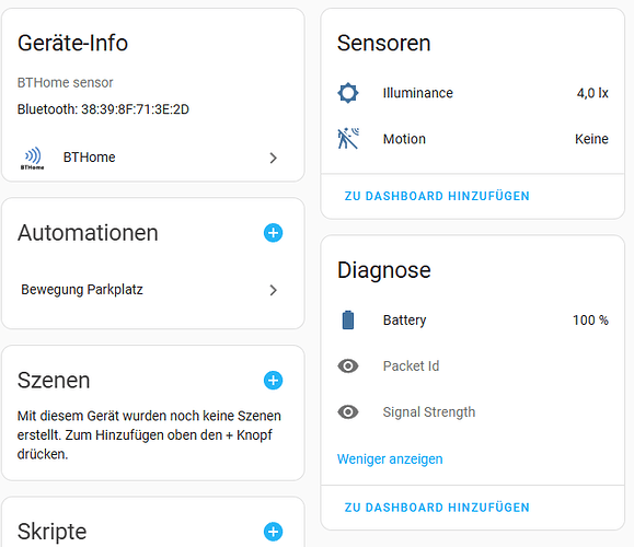

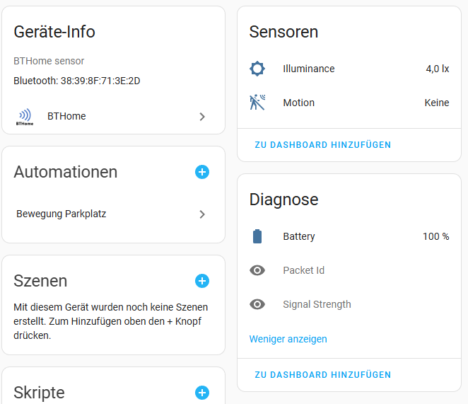

Ich hatte das gleiche Problem und habe das mit den BWM von Shelly gelöst. Diese sind batteriebetrieben (angeblich 2 Jahre im einer Batterie) und selbstklebend. Zudem sind sie sehr klein. An den jeweiligen (Wand-)Schaltern habe ich Shelly’s verbaut. Jetzt kann ich das Licht über den Wandschalter, über die Bewegung und über HA steuern.
Ich habe mir das " Shelly Smart Security Bundle" für unter 50,- € gekauft. Das beinhaltet 3 BWM und 3 Tür/Fenstersensoren und einen Bluetooth-Hub (braucht man nicht unbedingt, da die Shelly’s auch als Bluetooth-Hub dienen können). Bin damit sehr zufrieden und funktioniert einwandfrei mit HA.

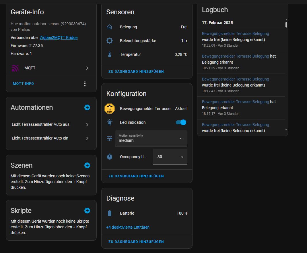

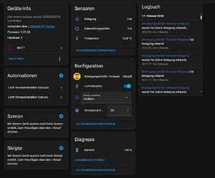

also unter Z2M kannst du den Hue BWM ganz normal konfigurieren. Wie es bei ZHA ist kann ich nicht sagen.

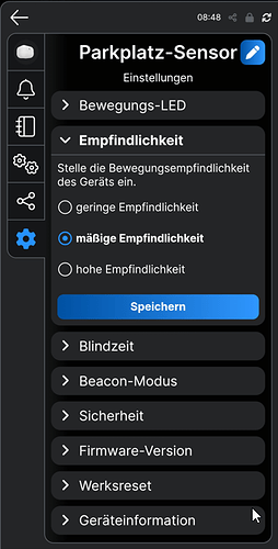

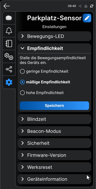

Ein ganz klares Jein! :wink:
Unter HA gibt es diese Möglichkeit (noch) nicht.
Dafür kannst du aber in der Shelly App den Sensor einstellen:

Aber genauso ist es. Die BWM und die Fenster/Tür Kontakte arbeiten mit Blauzahn.Die Informationen werden dir in HA zur Verfügung gestellt und dann kannst du ein/ausschalten was du möchtest :slight_smile:
