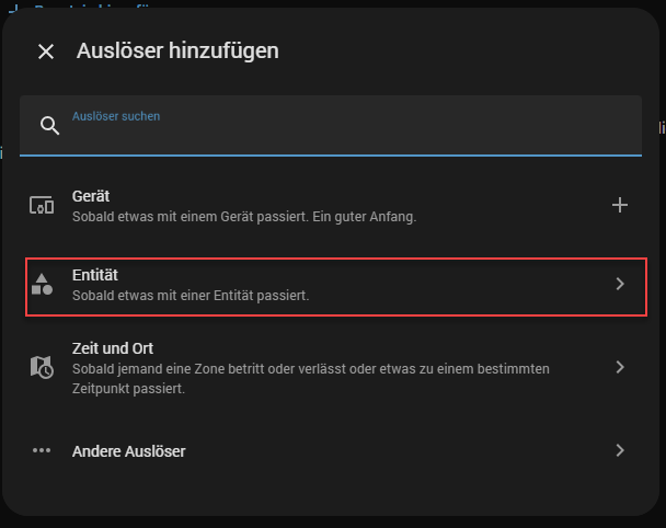

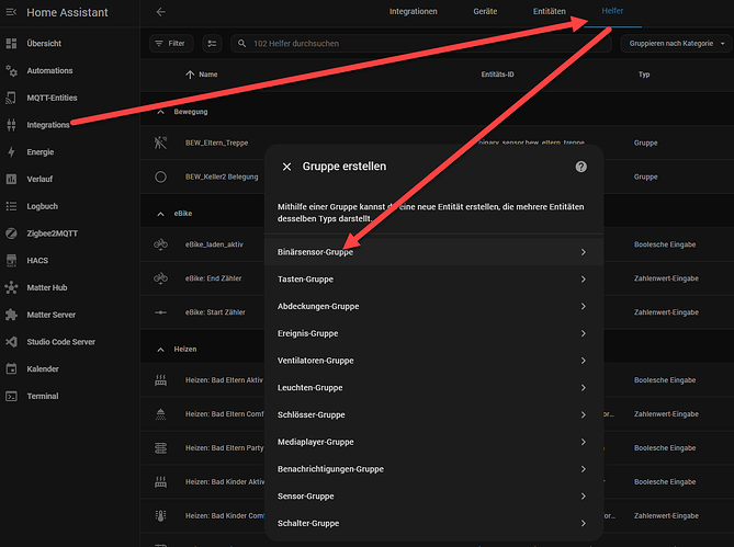

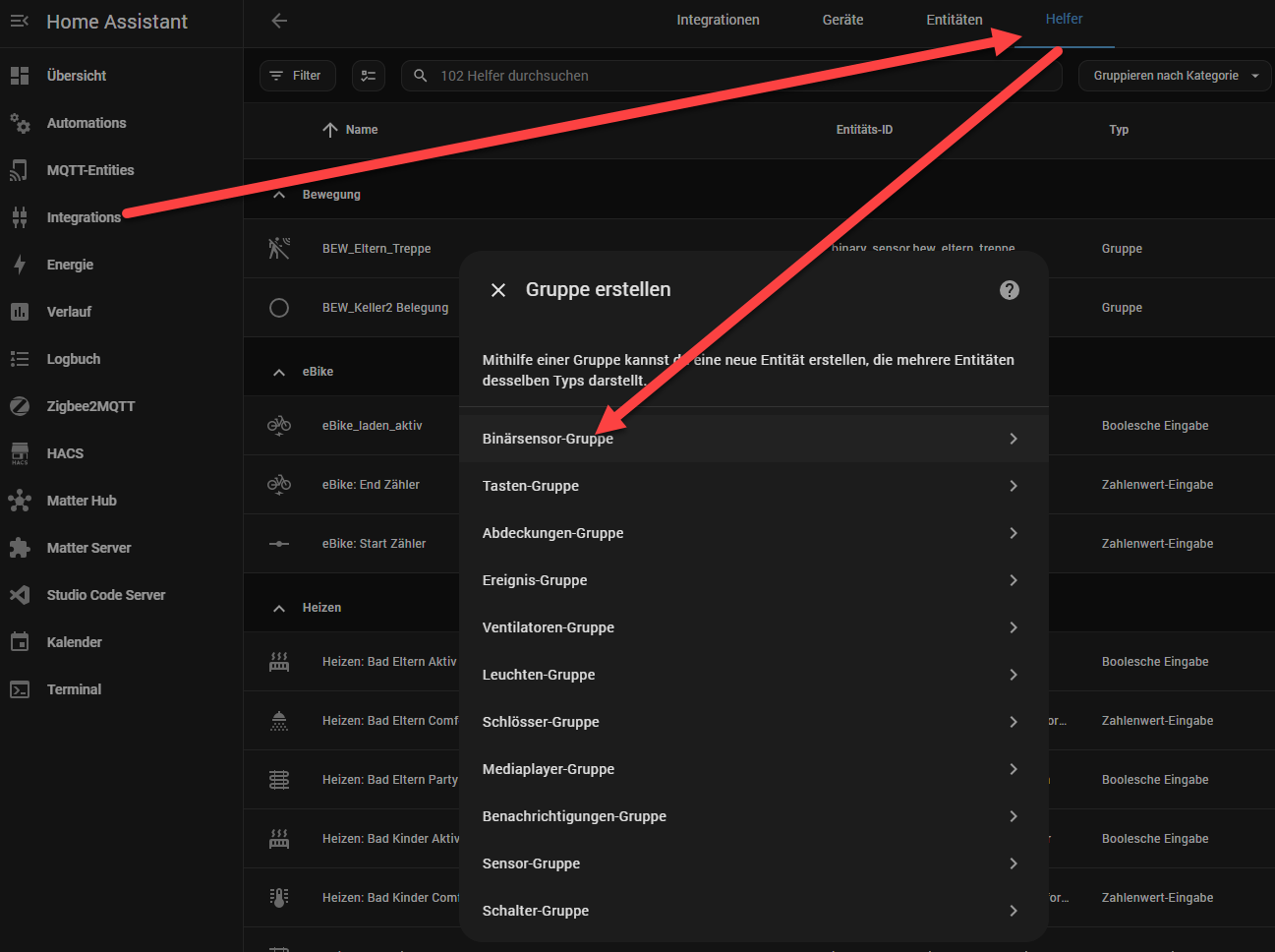

Im erste Schritt würde ich die drei BWM zu einer Gruppe machen. Diese Gruppe kannst du dann als Trigger zum Ein/Ausschalten nutzen.
Vorteil: Wenn nur ein BWM eine Bewegung erkennt, wird das Licht schon eingeschaltet.
Damit kommt dann solch eine Auto raus:
