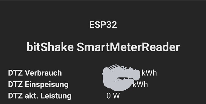

Danke für deine Hilfe wenn ich wie von dir beschrieben Einstellungen > Geräte&Dienste > Tasmota > Entitäten kommt diese Liste.
Ich weiß nit warum die bei mir alle mit bitshake heißen scheinbar habe ich etwas falsch gemacht.

Weil Bitshake der Hersteller ist (hatte ich oben bereits geschrieben) und das Gerät “ab Werk” mit Tasmota geflasht ist. In diesen Werkseinstellungen hat der Hersteller - selbstverständlich - seinen Namen in den Sensorbezeichnungen hinterlegt. Daher ist alles so korrekt, wie du es siehst. Du kannst das alles aber auch in der Tasmota-Benutzeroberfläche des BitShake Lesekopfes individuell anpassen.

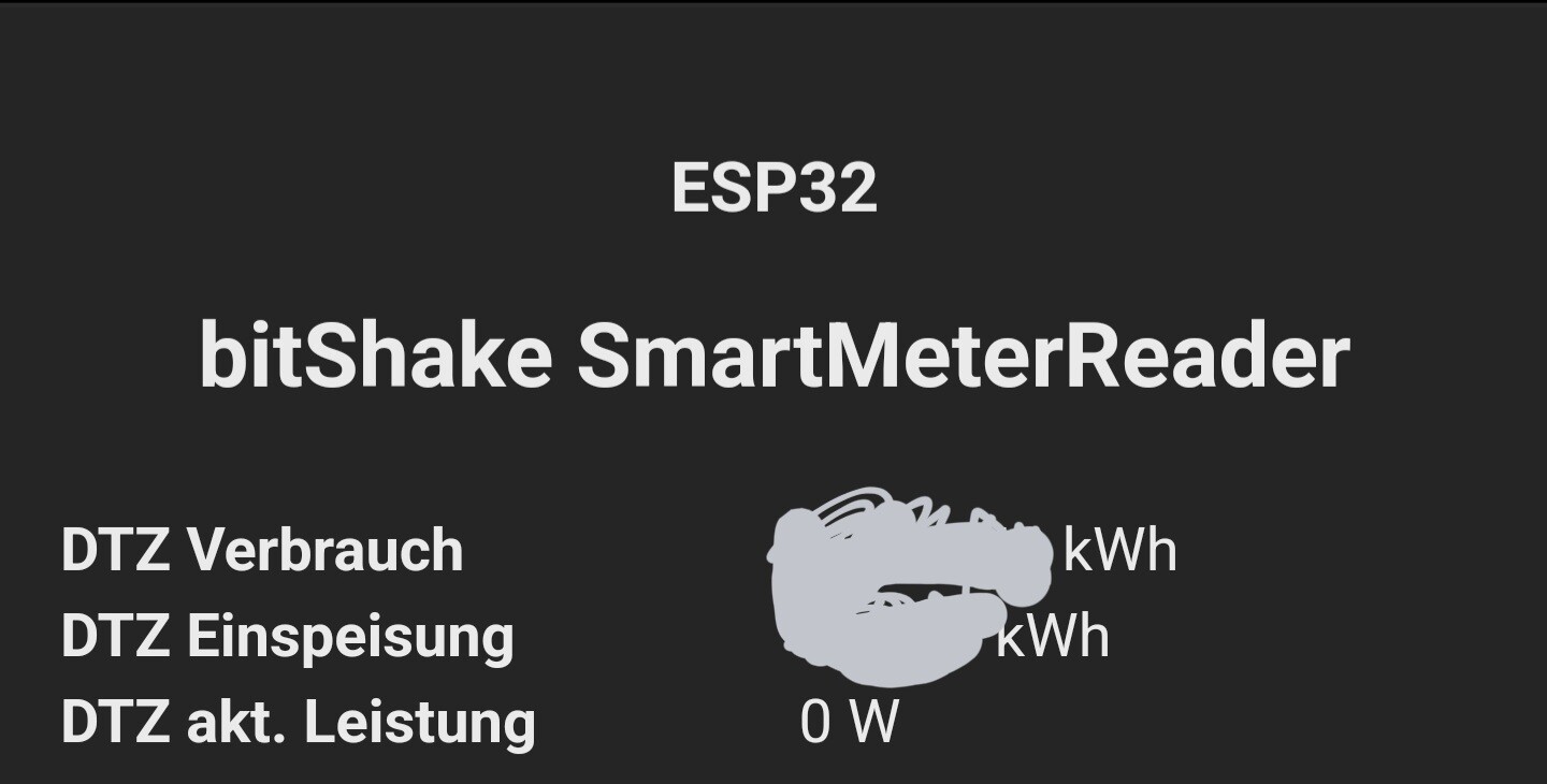

Hi Alf,
danke für deine Hilfe, kannst du mir sagen warum der aktuelle Verbrauch nicht angezeigt wird
Hast Du an deinem Holley-Zähler die Pin eingegeben und ihn so eingestellt, dass dauerhaft die aktuelle Leistung auch ausgegeben wird?
Wenn die anderen beiden Werte kommen, dann scheint auf der Homeassistant Seite schon mal alles OK zu sein.

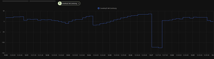

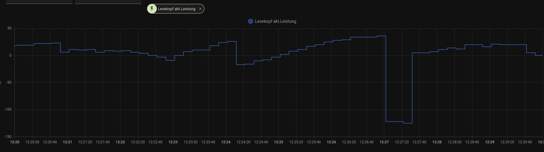

Bei mir zumindest ist das nicht so. Der Sensor aktualisiert sich stur alle 10 Sekunden, auch wenn der tatsächliche Verbrauch schwankt.
edit: hier auch als Beleg die Grafik (weil ich gerade gesehen hatte, dass du als Beleg in einem anderen Faden deine Grafik gezeigt hattest):
Man kann sehr schön sehen, dass die Aktualisierung min. 10 Sekunden dauert, manchmal auch 20, wenn der Wert zum jeweiligen Zeitpunkt zufällig identisch war.

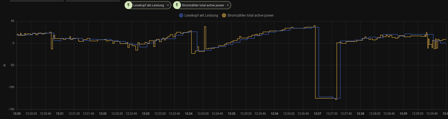

edit2: hier habe ich mal die Kurve vom Shelly pro 3EM darübergelegt, um zu zeigen, dass dort tatsächlich auch Schwankungen waren, die der bitShake nicht angezeigt hat…

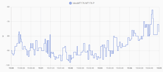

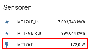

Tja da weiß ich dann leider auch nicht warum das bei mir anders ist. Ja bei meinem Screenshot in dem anderen Beitrag kann man das halbwegs erkennen, aber ich sehe ja auch wie sich der Verbrauchswert (MT176P) vom Iskra Zähler unter HA quasi im Sekundentakt ändert.
HA_Iskra_Sensoren
OK der Wert kann sich natürlich auch nur so schnell aktualisieren wie er von dem Zähler per IR Signal geliefert wird, aber bei mir hier mit einem Iskra MT176 wird der Wert halt unter HA im Sekundentakt aktualisiert.
BTW: Tasmota Telemetry period steht bei mir auf Default 300. :laughing:
Edit: OK jetzt weiß ich glaube ich was ihr meint. :slightly_smiling_face: Ich rede bzw. schreibe hier von dem aktuellen Stromverbrauchswert und ihr meint die Zählerstände bei Einspeisung und Verbrauch gesamt. Ja die sind von der Tasmota Telemetry period abhängig, bzw. diese wirkt sich darauf aus.

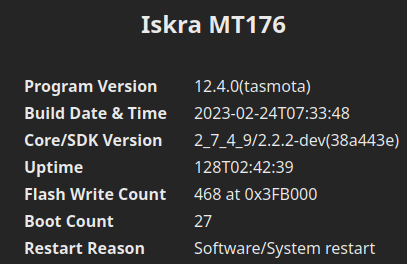

Genau diesen Interval den Du im WebGUI von Tasmota hast bzw. siehst habe ich sowohl im WebGUI von Tasmota als auch bei HA. Bei mir läuft die Tasmota Firmware: 12.4.0 auf dem ESP8266 des IR Lesekopfes und das jetzt seit 128 Tagen. :laughing:

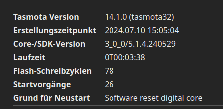

@Jim_OS Es ist bei dir zumindest eine andere FW-Version als bei mir:
grafik
Ob es daran liegt, weiß ich nicht. Der Verdacht liegt aber nahe.
