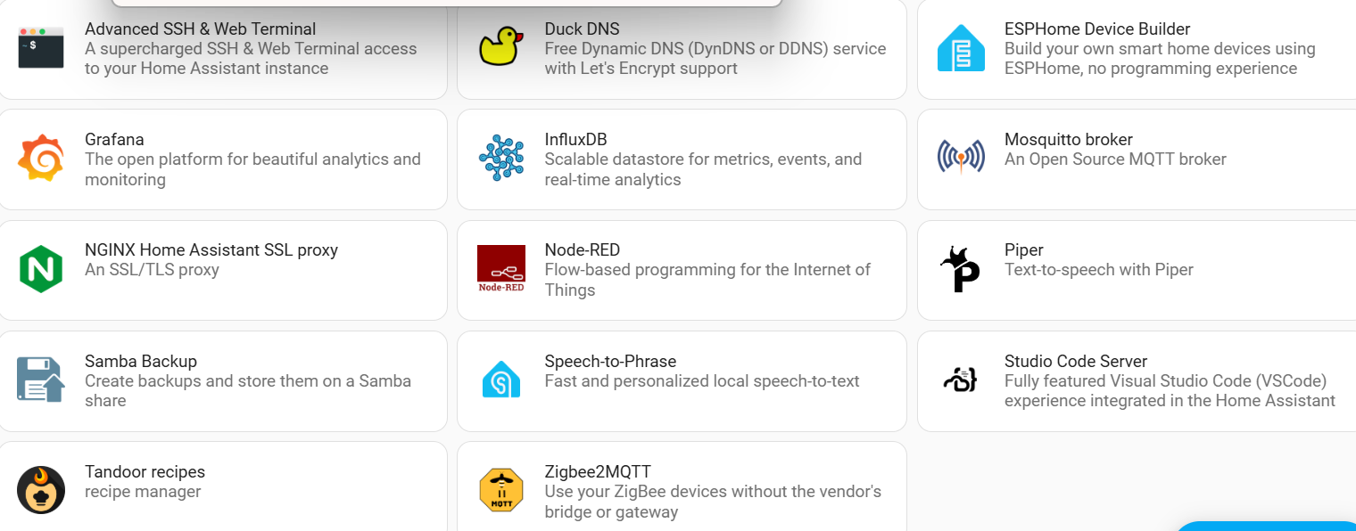

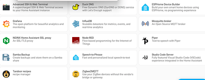

AddOns laufen so einige, ob ich die in Container auslagere weiß ich noch nicht. Mein HA läuft aktuell performant und stabil. In unserer Wohnung ist aber nicht allzuviel Kram im Einsatz.
