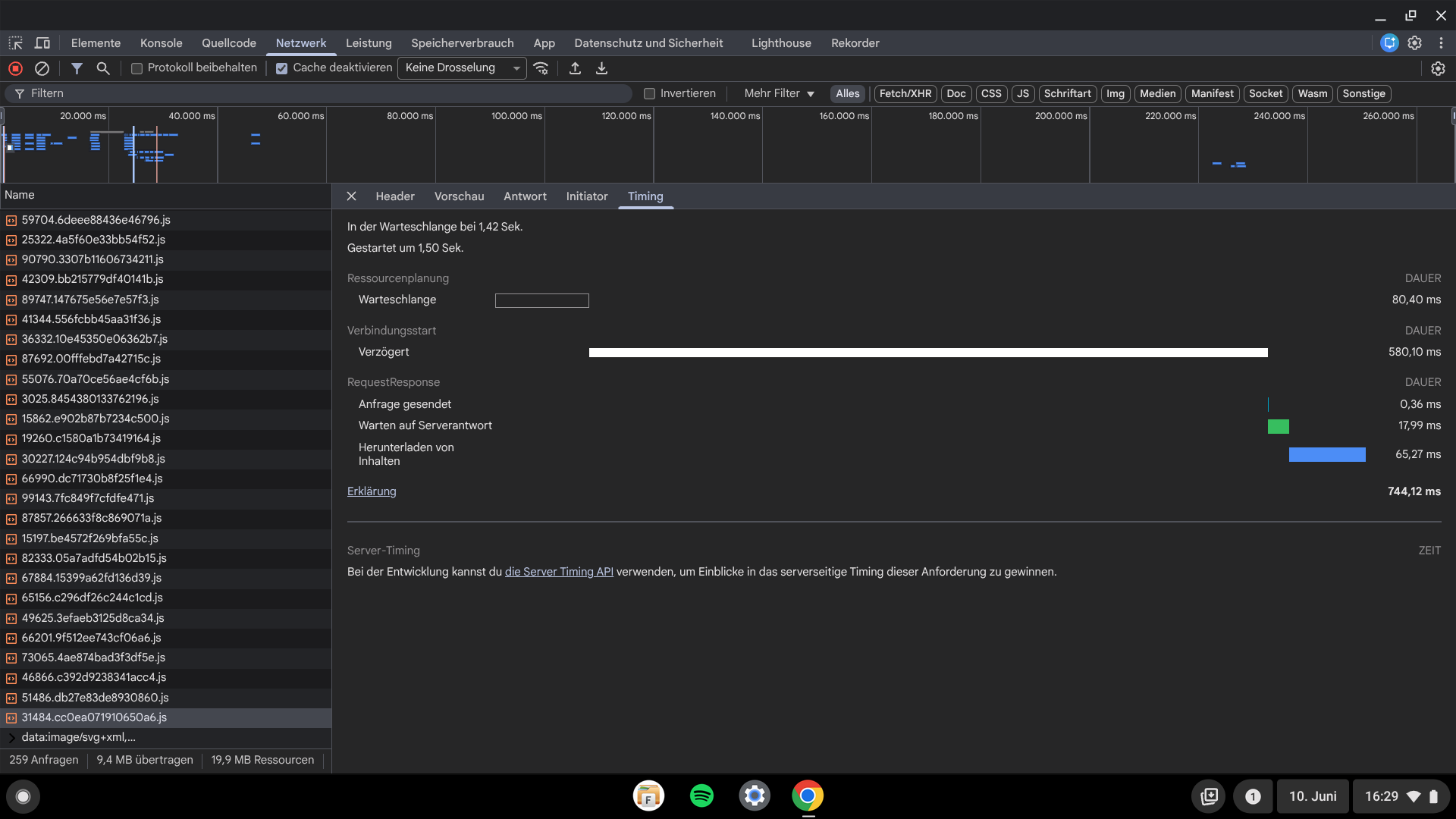

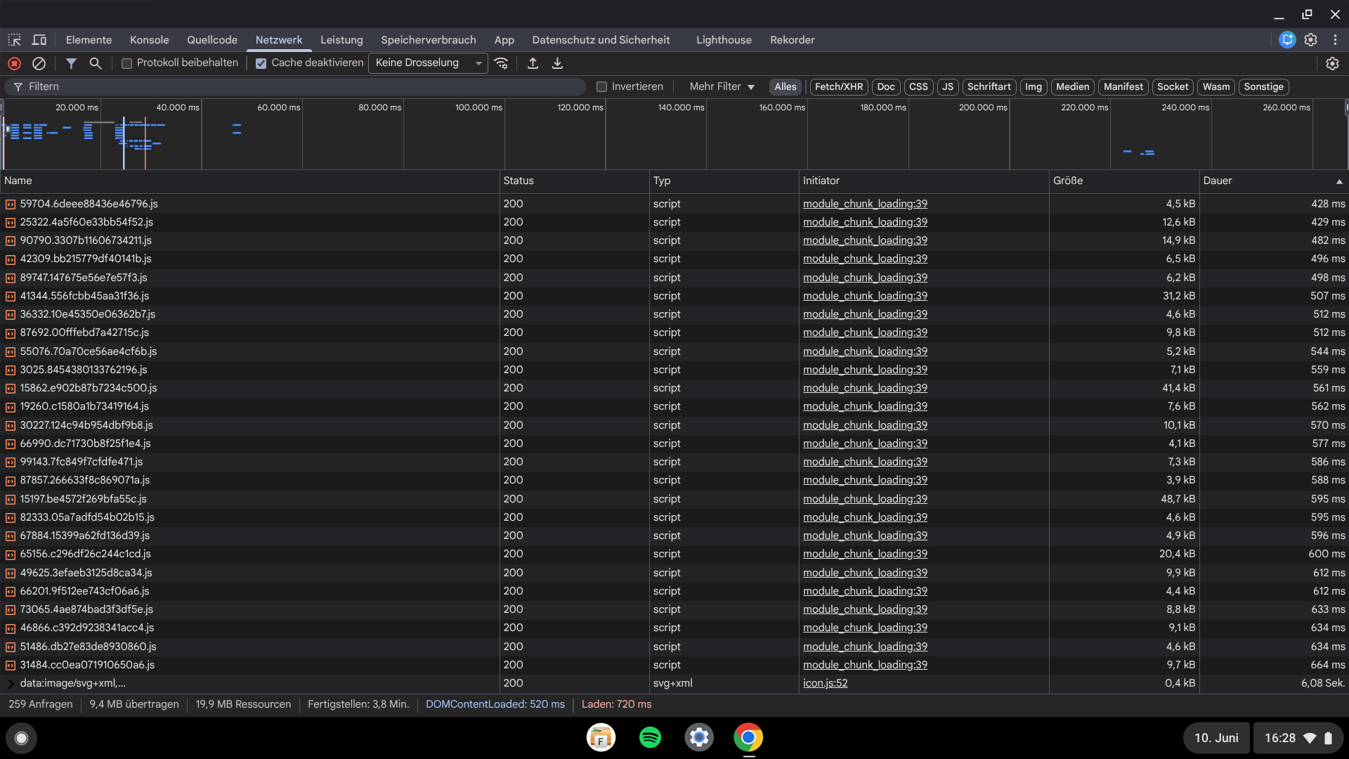

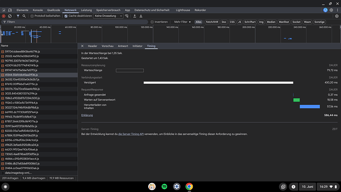

So hab dir mal die Screenshots gemacht. Das sind zwar die Daten von meinem Chromebook, aber da es dort auch genauso langsam ist, dachte ich das es auf das gleiche ergebniss raus kommt.
Das erste Bild ist die gesamte übersicht wo auch die Ladezeit zu sehen ist. und dann habe ich mal den ersten Eintrag über 500ms und den letzten als Beispiel raus gepickt. Also ich kann damit nix anfangen. Ich hoffe du dir geht es damit besser. Danke für die Unterschützung
Es gibt erstmal keine einzelne Aufrufe die extrem viel Laufzeit kosten. Hat der Aufruf wirklich mehrere Minuten gebraucht? Das Analysieren per Screenshot im Forum ist langwierig

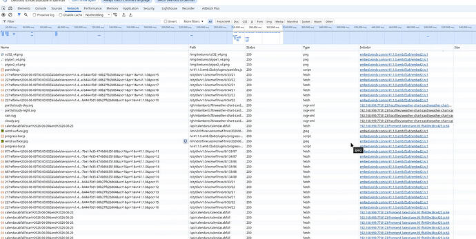

Die ersten Blöcke sind schnell abgearbeitet. Du hast auf deinem Dashboard eine Menge embedded windy Objekte. Und auch etliche Abfallkalender die bei Sekunde 280 erst geladen wurden. Wenn das alles auf dem selben Dashboard ist kann es sein, dass hier die eingebetteten windy.com Grafiken von deren Server nicht antworten.
Mach mal ein eigenes Dashboard auf dem nur ein paar Schalter oder Core HA Objekte sind und schau ob das damit schnell ist. Ich würde mal die Windy und Abfallkalender Einträge entfernen. Du kannst das bestehende Dashboard kopieren, dann ist das nicht weg.
