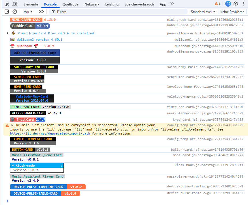

Also bin ich nun mal per Chrome Web Dev dran gegangen.
Frage 1: Wie bekomme ich die Verbindung zum Tablet? Das häckchen bei Debugging in Fully hab ich drin und die Verbindung im Chrome auf dem PC ist auch eingegeben, aber ich sehe erstmal nichts.
Da ich so nicht vorran gekommen bin hab ich nun mal die Seite direkt am PC geöffnet:
Ich hab für das Tablet nur ein Dashboard mit einem Schalter angelegt um zu testen. Dieses Dashboard lädt schon 10 sek. auf dem Tablet. Am PC merkt man nichts davon. Schau ich am PC aber in die WebDev konsole sehe ich vieles - daher
Frage 2: kann ich einzelne HACS Javascripts für Tablets deaktivieren?

So ich bin weiter - oder auch nicht. Wenn ich alle Resourcen in HA rauswerfe kommen diese Javascripts auch wie erwartet nicht mehr. Dennoch ist das Tablet sehr langsam.
Hat noch jemand eine Idee?
