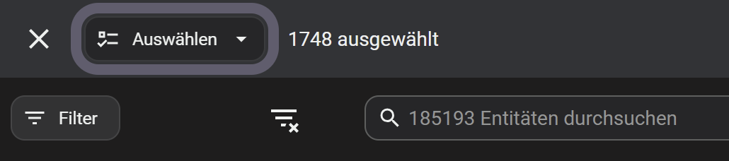

Ich glaube irgendwo ist da ein Bug drin
ich wollte nach toten Entitäten suchen und habe dann beim laden der Seite gesehen das erst eine andere Zahl da stand. Und wenn ich jetzt auf “Auswählen“ gehe wird mir “1748” angezeigt.
Jetzt bin ich total ratlos was das schon wieder ist.
Es werden ja immer mehr Entitäten … jetzt schon über 185000 … vielleicht wird da durch eine Intergration immer wieder neue Entitäten erstellt .. hab gelesen das wenn man z.B. Matter Hub laufen hat, sowas durch ne Art Ping Pong Effekt immer wieder Entitäten neu erstellt werden.. kann das vielleicht sein .. das nach “Auswählen” eine andere Zahl da steht ist normal (ist dann die gefilterte Anzahl) .. das was zum Anfang steht ist die Gesamtzahl. ..ich würde jedenfalls das System mal von Grund auf neu aufbauen … irgendwas stimmt da gewaltig nicht.
