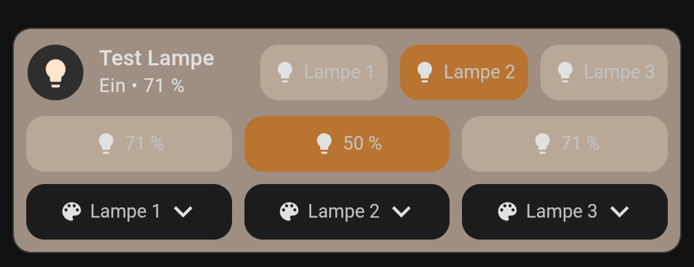

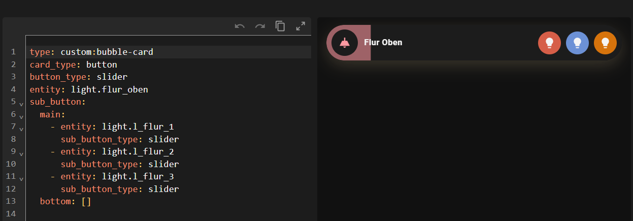

  1. Möglichkeit ein Stapel: 1. Bubble steuert die Gruppe, darunter dann die drei Bubbles mit den einzelnen Lampen.
  2. Möglichkeit eine Bubble für die Gruppe und da drin dann 3 Sub-Buttons:
So habe ich es jetzt bisher
Obere Zeile ein und ausschalten
Mittlere für Helligkeit und unterste für die Gradient scene mit den Farben
Die mittlere könnte man sich eventuell sparen und in die obere einfügen.
Tippen für ein und aus und gedrückt halten für Helligkeit
