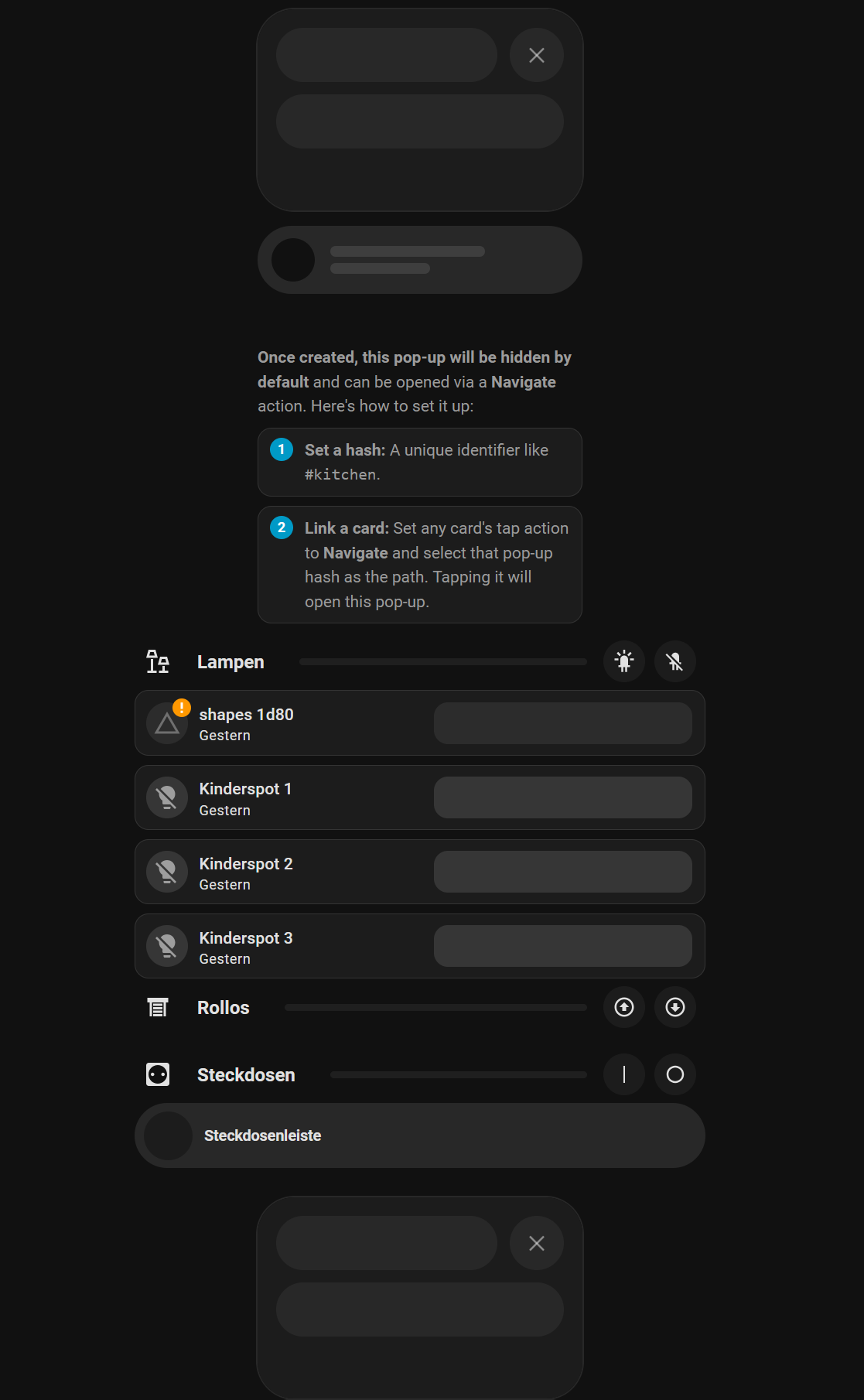

Hey zusammen,
ich habe vor einiger Zeit das Dashboard von Simon nachgebaut. Allerdings muss ich wohl irgendwas vergessen oder übersehen haben. Aktuell sieht es nämlich so aus

wäre lieb wenn da mal jemand drüber schauen könnte :slight_smile: ich selber weiß nicht wirklich wo ich da ansetzen muss.
hallo zusammen, kann das eventuell an dem Update der BubbleCard auf v3.2.0 liegen? Ich bekomme seit dem auch ein Migrationshinweis, habe es aber noch nicht gemacht weil ich noch nicht die Zeit hatte in den ganzen sktipten von Simon die Bubllecard Parts zu suchen und manuell zu ändern.
Oder laufe ich da eventuell auch total falsch, dass diese hier garnicht eine migration benötigen?
Ich hab den Fehler bei mir mittlerweile gefunden. Ich hatte die Bubble Cards auf den einlzenen Raumkarten gebaut. Das war aber falsch. Hatte Simons Video da falsch verstanden.
Wenn du Simons Dashboard nachbaust muss alles auf der Hauptseite sein. Dann klappts auch mit seinen Bubble Cards.
