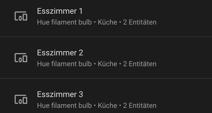

Ausgangssituation. Ich habe im Esszimmer eine Deckenlampe mit drei HUE-Birnen. Diese hab ich auch über die HUE-Integration einzeln im HA. DIese sind auch einzeln schaltbar.

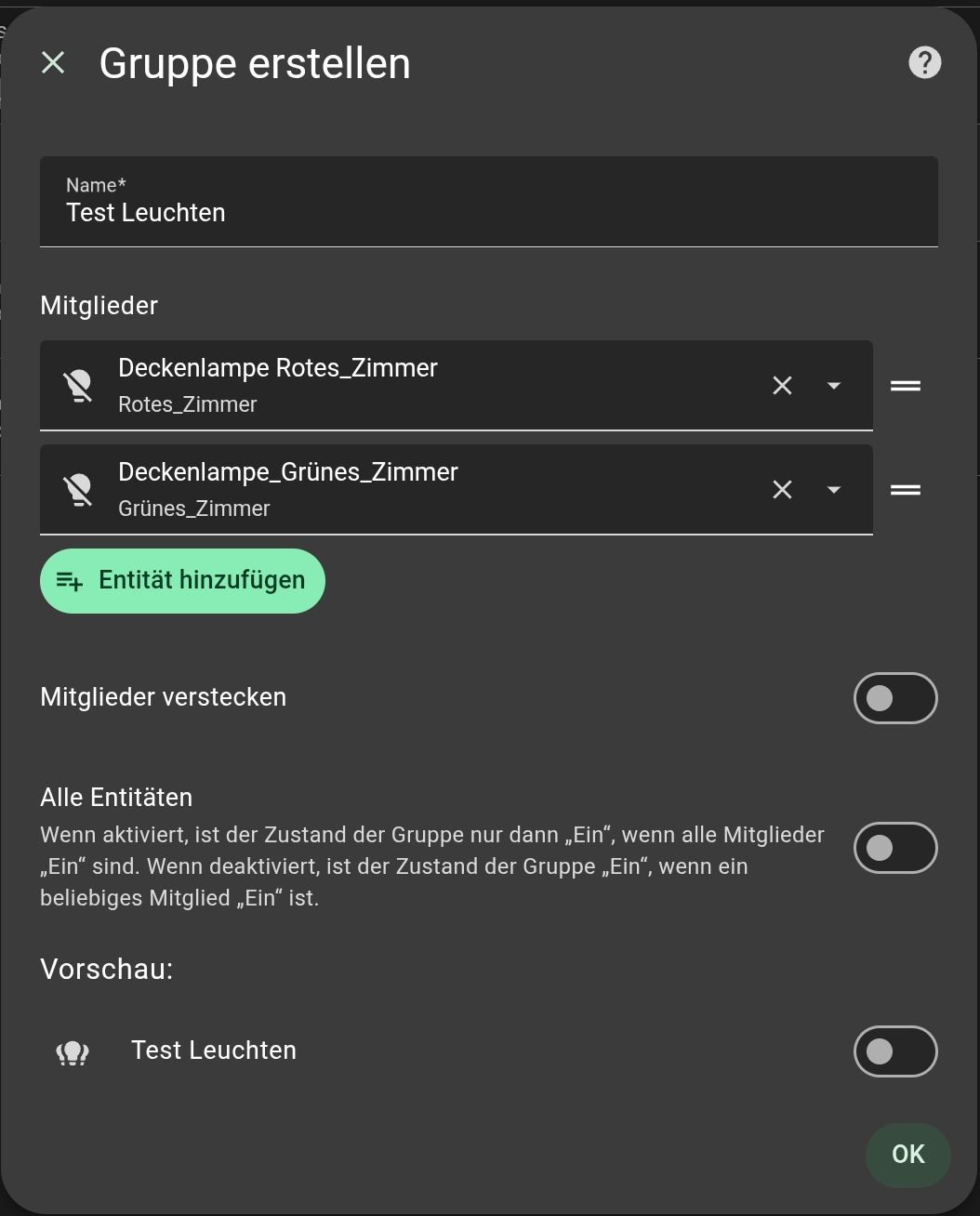

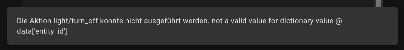

Mein Gedanke war, einfach einen Helfer (Gruppe) zu erstellen und gut ist es. Leider bekomme ich dann eine Fehlermeldung.
Funktioniert nicht……WARUM???

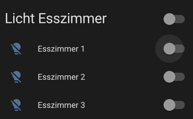

Okay, dann dann die Lösung über eine neue Entitätenkarte im Dashboard. Funktioniert, aber es werden alle Entitäten einzeln angezeigt. Kann man hier nur den Hauptschalter anzeigen?

Erstellst du die Gruppe per yaml oder ui? Im UI sollte eigentlich keine solche Fehlermeldung kommen.
@Robeck Ich habe es gerade einmal nachvollzogen, allerdings ist meine Konfiguration eine andere. Ich habe alle Zigbee Leuchten über Zigbee2MQTT eingebunden. Sollte aber eigentlich bei der Erstellung einer Gruppe keine Rolle spielen. Wenn ich über die Helfer-Erstellung eine Leuchten-Gruppe bilde, kommt bei mir in der Vorschau der gleiche Fehler wie bei dir. Wenn ich das aber ignoriere und den Helfer trotzdem erstelle, kann ich die Gruppe ganz normal schalten. Hast du das bei dir auch getestet?

Ich habe mittlerweile auch herausgefunden wieso es zu diese Fehlermeldung kommt. Wenn beim erstellen der Gruppe in der Vorschau der Schalter betätigt wird gibt es die Gruppen-Entität ja noch gar nicht und die Aktion light.turn_on kann nicht funktionieren.
