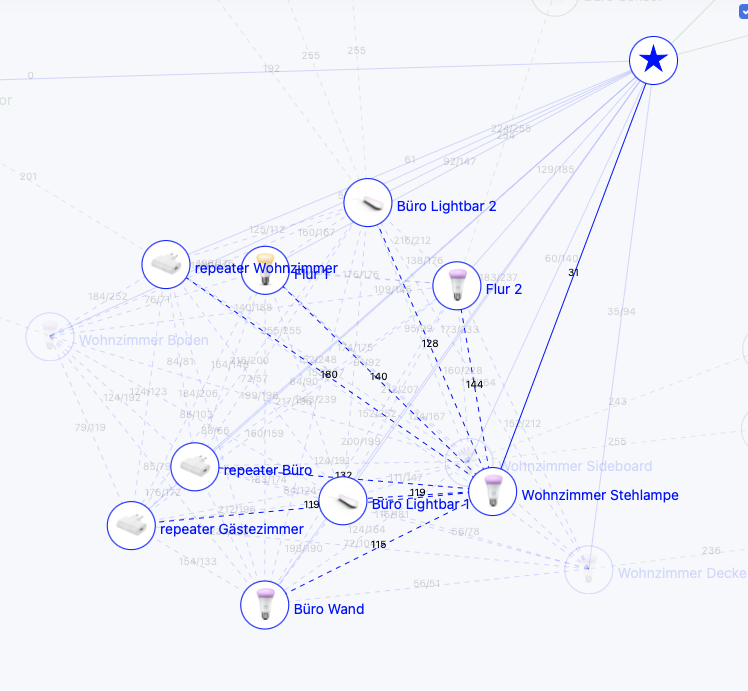

ich habe eine Hue Lampe die von 3 anderen Hue Lampen umzingelt ist, also somit eigentlich eine gute Verbindung haben sollte. Diese Lampe reagiert sehr langsam und manchmal erst 1 Minute nach allen anderen. Auch wenn ich die Lampe direkt in z2m ausschalten möchte bewegt sich der Schalter erst nach etwa 30 Sekunden. Zu etwa 80% reagiert die Lampe so langsam.
Was ich bis dato gemacht habe:
Stehlampe Wohnzimmer mehrmal aus z2m gelöscht und neu angelernt. (normal und erzwungen)
Wohnzimmer Decke, auf dem Bild unten rechts, ist z.B nur 1m von der Stehlampe entfernt und reagiert normal.

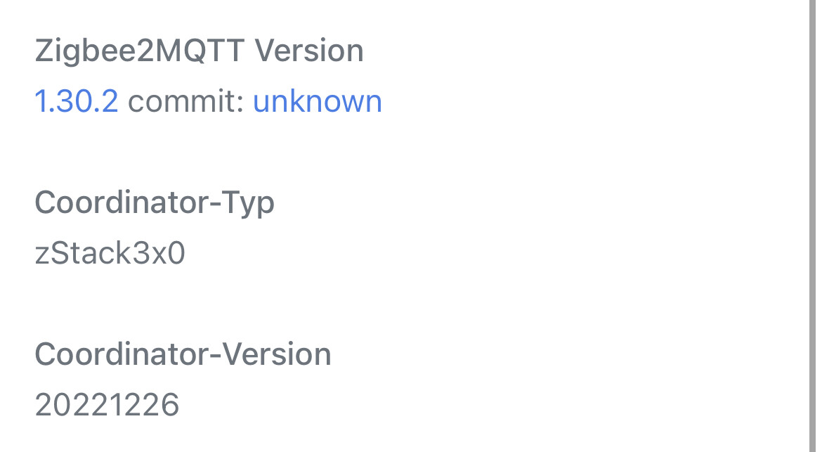

Welchen Stick benutzt Du?
Hallo Danke für die Antworten.
Ich benutze nun den Sonoff Zigbee 3.0 USB Plus TI C2652 P.
ca. 1.5m USB 2 Verlängerung die auf einem Sideboard liegt… komplett frei von Störungen.
Läuft über ein Synology NAS VM und auch dort auf USB 2 gestellt.
Komisch ist, dass nur diese Lampe dieses Problem hat. Wenn ich versuche sie direkt über eine andere Lampe anzulernen ist sie am Ende im Mapping auch wieder mit dem Router verbunden.
Ist der Sonoff schlechter als der Conbee 2? Hatte den zuvor
Stick sieht gut aus, aktuellste FW ist auch schon drauf.

LQI z2m Geräte 82
LQI z2m Karte etwa 31 (vom coordinator) wie beim dem Bild oben, hat aber genug Lampen drum herum.
LQI von 31 wäre unterirdisch, 82 ist auch nicht wirklich gut.

ja dies hab ich auch schon durch. Ich hab es jetzt nochmal um 1m näher ans Wohnzimmer und mit einem 5 Meter Kabel verbunden. Diese Lampe ist 7 Meter vom Stick entfernt, wenn ich überlege dass einige ein ganzes Haus damit betreiben ist es für mich unverständlich wie diese Lampe so schlechten empfang haben kann. Selbst Sensoren die den doppelte weg und quer durch die Wohnung gehen haben besseren Kontakt. (LQI, den ich nicht wirklich glaube)
Meine Wohnung hat 100qm hier sind über 9 Hue Lampen + 4 Ikea und 3 Repeater + Coordniator, die ist besser ausgerüstet als bei einigen freunden.
Aus diesem Grund würde ich den “schlechten” empfang sogar ausschließen.
