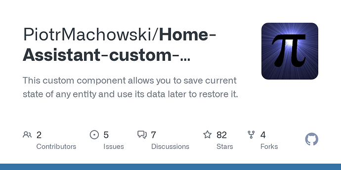

Simon hatte auch mal ein Video zu Saver gemacht, das wäre auch eine Lösung:
