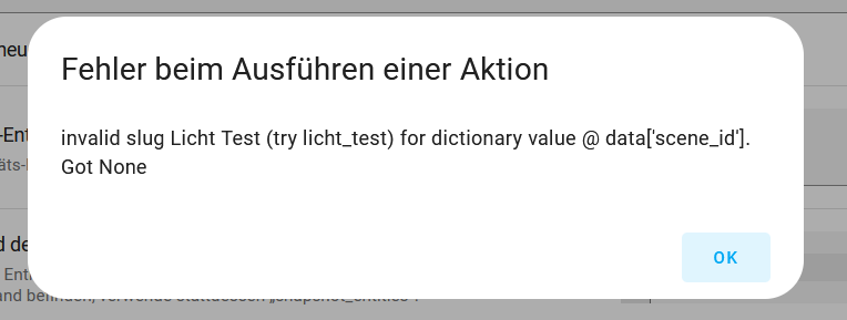

Wenn ich eine Szene über die Automatisierung erstellen will erhalte ich folgende Meldung:
Keine Leerzeichen bei der ID und am besten alles klein schreiben, keine Sonderzeichen. Steht ja auch im Text
try licht_test
Oh man. Danke da hätte ich selbst drauf kommen müssen. Sorry :slight_smile:

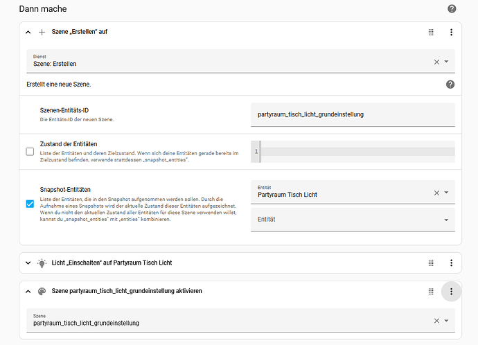

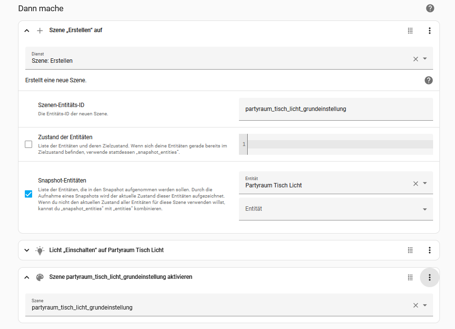

Eine Sache habe ich nun noch. Irgendwie werden die Einstellungen der “Birne” nicht in der Szene gespeichert (Snapshot-Entitäten). So kommt es mir zumindest vor. Gibt es da ggf. bekannte Probleme mit IKEA “Birnen”?
Was genau meinst du? Wie sieht jetzt deine Automation aus?
Und was genau wird nicht übernommen?
Du legst die Szene an, Schaltest das Licht ein und aktivierst dann direkt wieder die Szene. Was funktioniert nicht wie es sollte?
Ich habe die Birne so eingestellt wie ich es gerne hätte → Szene erstellen ausgeführt, damit die Einstellungen in der Szene gespeichert werden. Mit dem Licht Einschalten schalte ich die Birne auf rot und lasse sie blinken. Und wenn dann die Szene wieder zurück gestellt werden soll, bleibt sie rot und stellt sich nicht auf die zuvor eingestellten Werte zurück.
Bau mal ein Warte von 1-2 Sekunden ein.
Das blinken dauert auch 5 Sekunden. Also Scene erstellen, 1 Sekunde warten, Licht blinken lassen, 5-6 Sekunden warten, Scene aktivieren. So macht es z. B. auch @SteuerDeinLeben .
Perfekt, der Einbau von “warten” hat das Problem gelöst. Ich danke euch, jetzt geht es.
