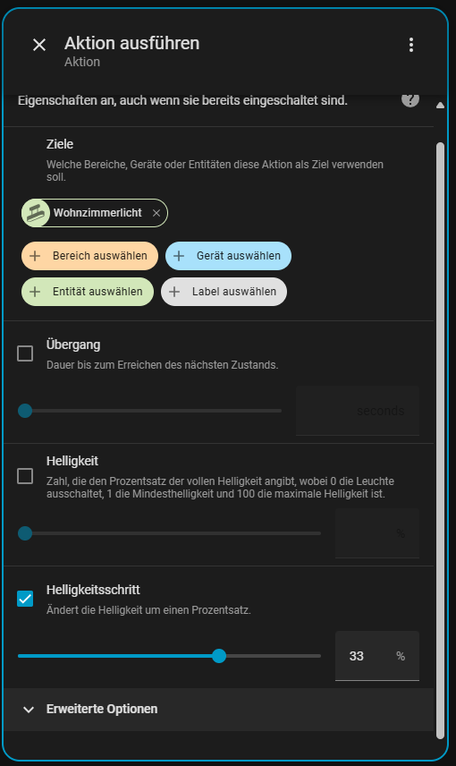

Dann nutzt du die Action Leuchte einschalten, hier gibt es die Option die Helligkeit in schritten zu erhöhen.

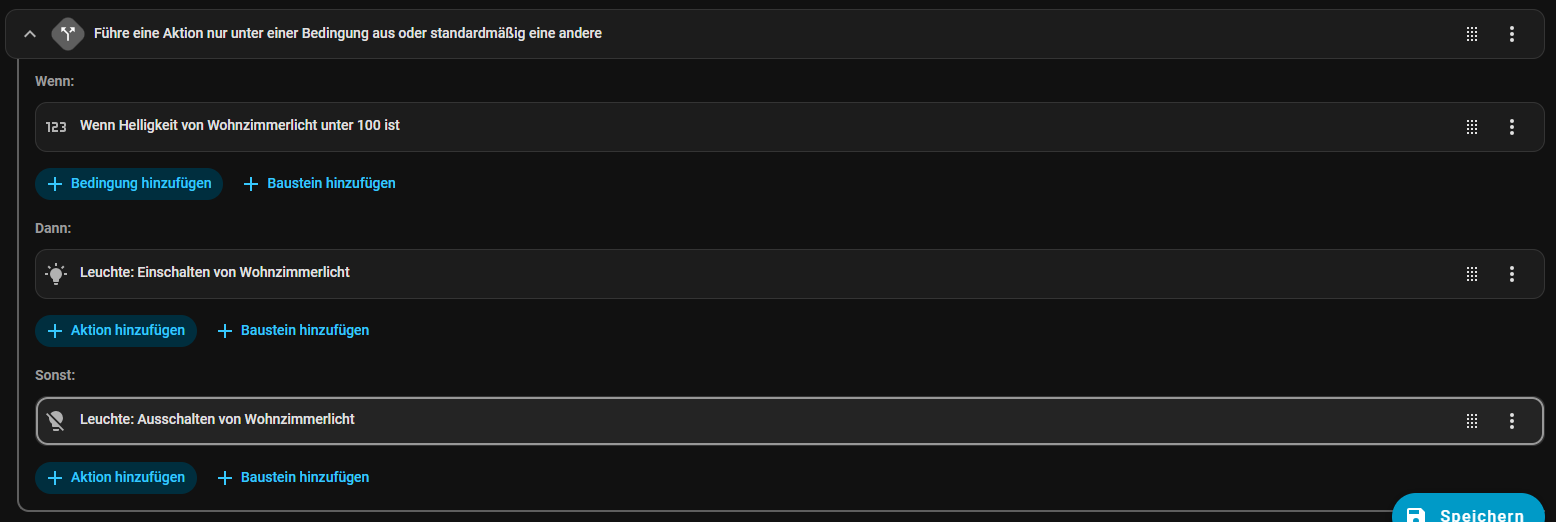

Wenn du dann eine “Auswählen” oder “Wenn/Dann” einfügst kannst du sagen Wenn licht <100% dann erhöhe helligkeit um x% sonst schalte leuchte aus.

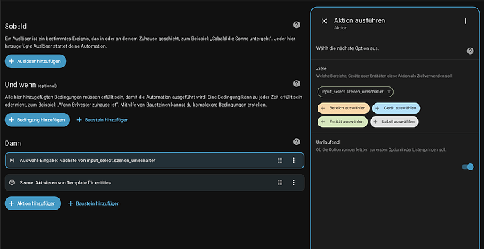

Als Aktion rufst Du dann zuerst input_select.select_next

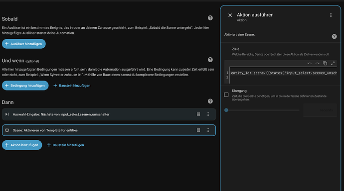

Edit:
So sieht es aus im visuellen Editor

Danke für deine Mühe die du dir gemacht hast, das erste Bild konnte ich nachempfinden, aber ich weiß nicht, wo ich das Wenn dann sonst einfügen soll
Beim ersten schaltet er in 3 Stufen auf 99 % aber leider nicht wieder aus

Mit Yaml brachst Du Dich auch nicht wirklich rumschlagen. Die Automation erstellst Du ja im Grafischen Editor. Lediglich um das Template für die Entity ID, musst Du in dieYAML Sicht wechseln.
Die fügst du als Baustein hinzu, und zwar in der Dann-Sektion der Automation
Du muss dann aber statt “unter 100%” bei der Bedingung tatsächlich “unter 99%” angeben, damit das Licht bein 4. Mal drücken aus geht. 3x33 sind 99 wie du schon richtig sagtest.

wie gesagt, ohne wenn und dann wird 3 x geschaltet aber nicht aus
wenn ich, wenn dann sonst dazunehme schaltet er gar nicht, da eigenartigerweise bei der Überprüfung (Wenn Helligkeit von Spot 1 Esszimmer unter 99 ist) Bedingung nicht erfüllt, obwohl der Spot aus ist.
Ich glaube da liegt der Fehler

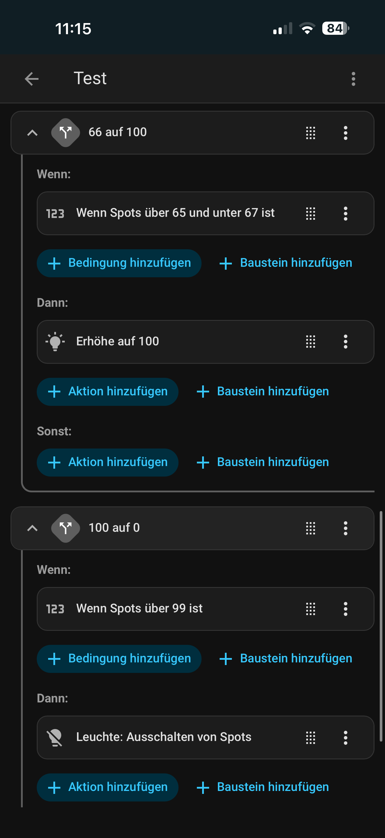

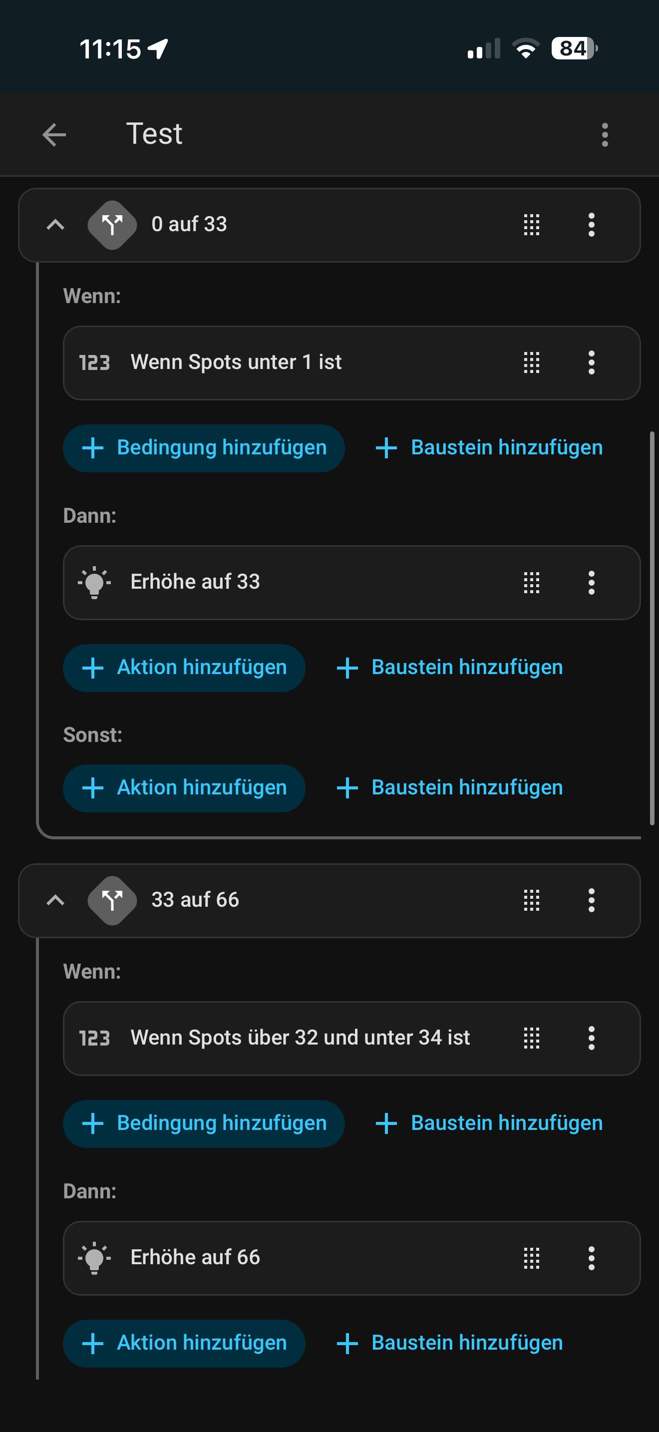

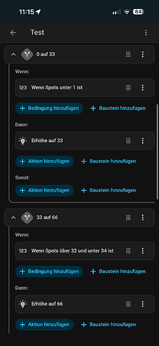

Kurz zusammengeklickt - läuft 1A.
Trigger ist bei mir ein Taster im Flur.
Geht mit Choose Blöcken vlt auch sauberer aber war so grad schneller.
