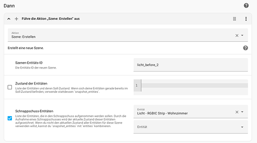

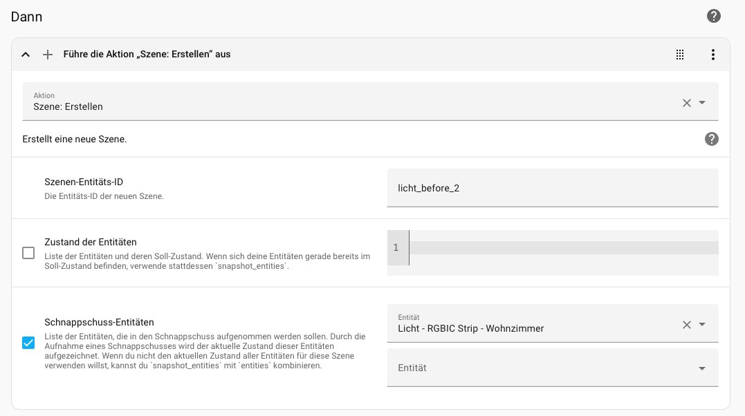

  - action: scene.create
      scene_id: licht_before_2
      snapshot_entities:
        - light.rgbic_strip_wohnzimm
    enabled: true

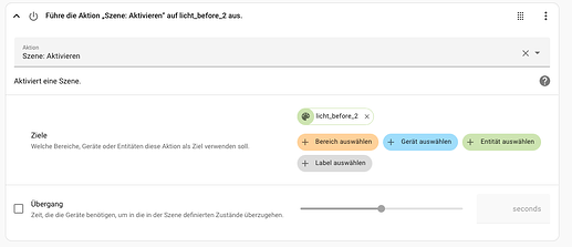

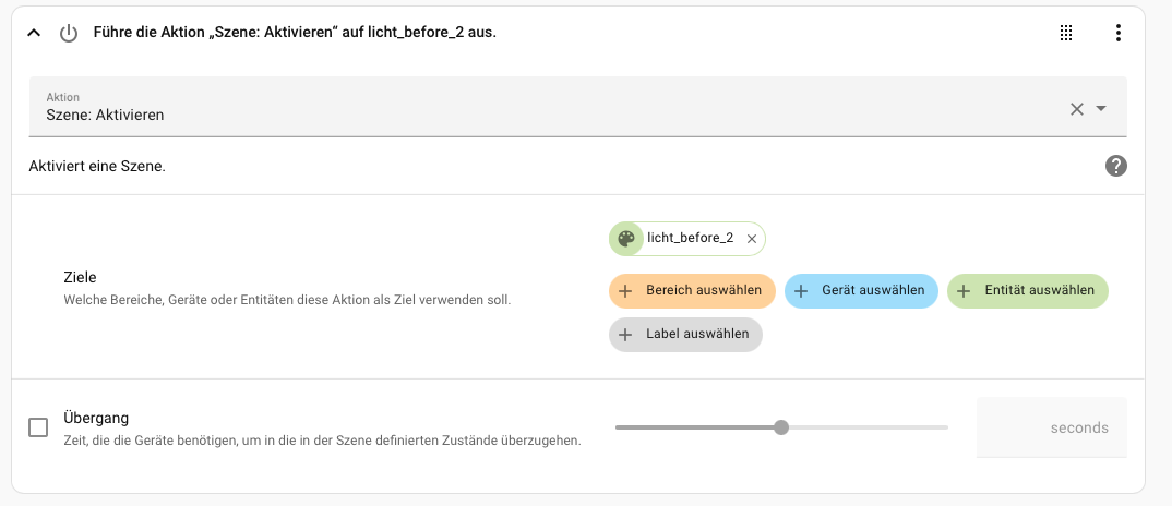

  - action: scene.turn_on
    data: {}
    enabled: true
      entity_id: scene.licht_before_2

Ich habe das über die GUI gemacht.
erst erstellen
dann abrufen
Da kann man ja eigentlich nix falsch eingeben.
