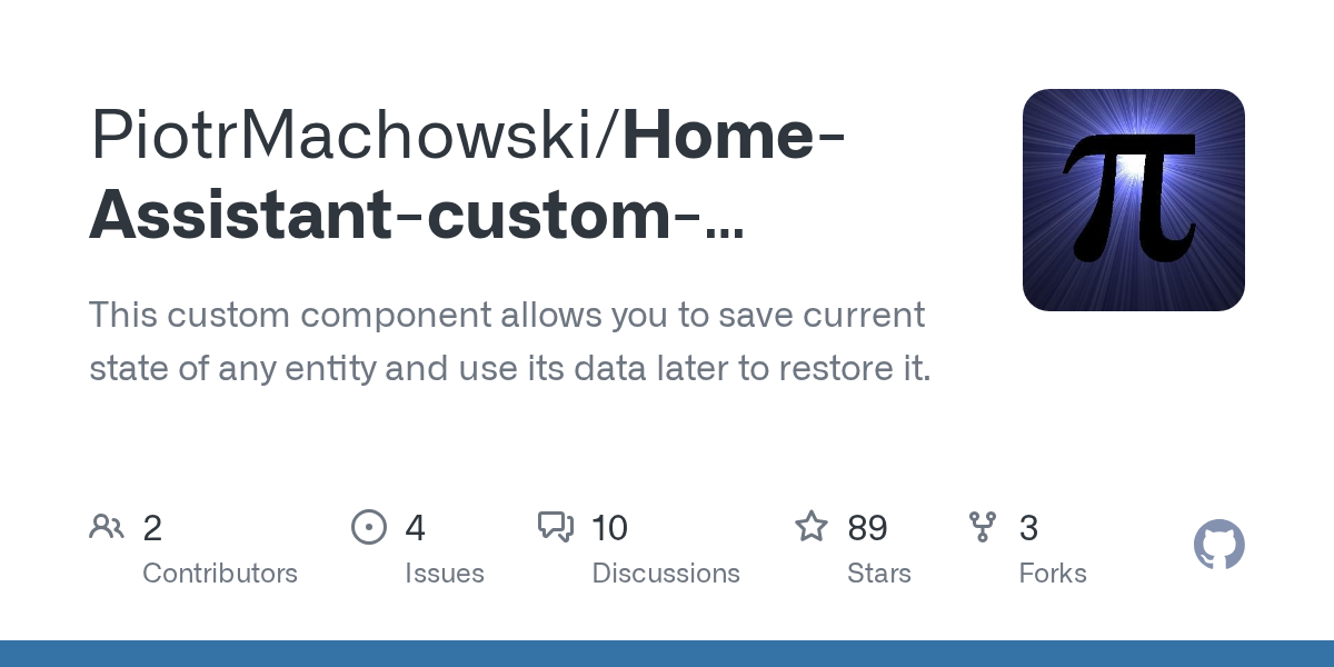

Es gibt wohl auch eine HACS Componente, die sowas i.d. Art macht:
