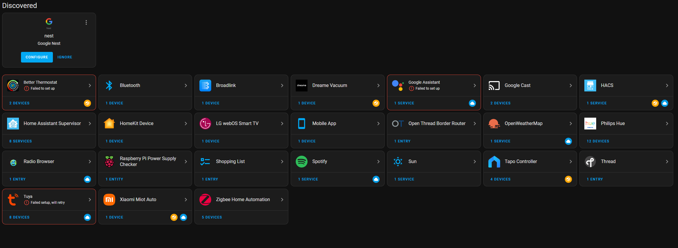

Komplettes Chaos nach update (Integrations "not loaded"/ UI Broken / Entities "Restored", "Unavailable")

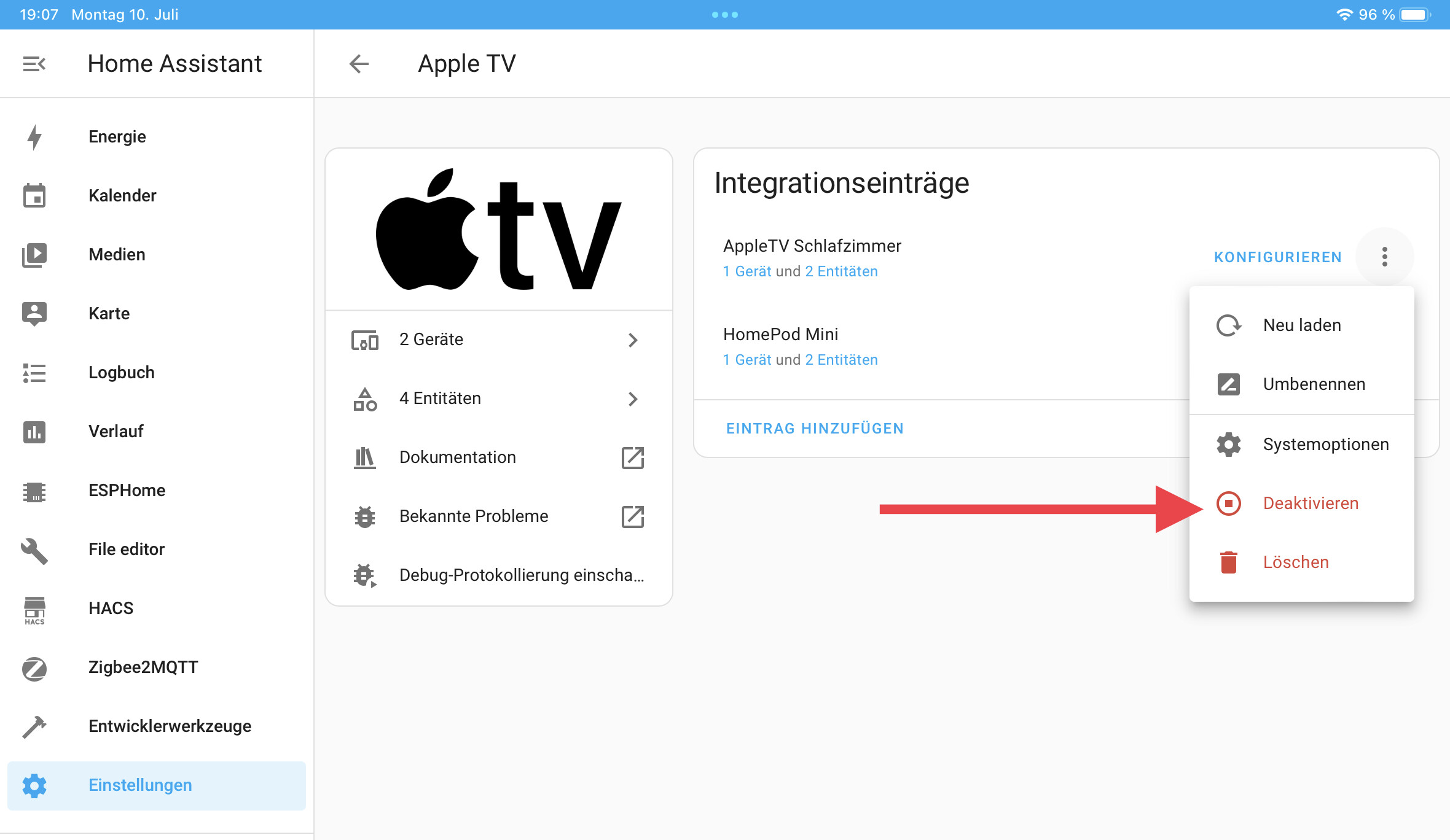

Deaktiviere fast alle Integrationen aber nicht löschen …supervisor, Hacs an lassen und neu starten

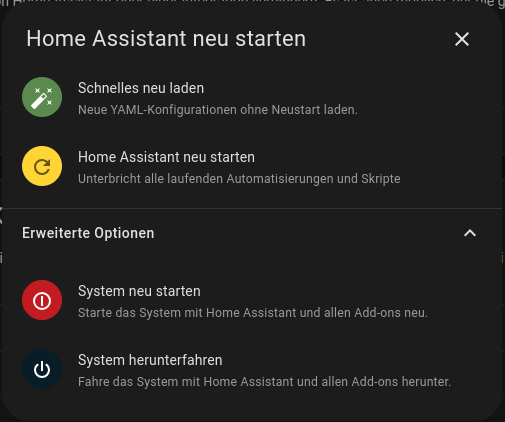

Mal ne andere Frage wie startes du neu.
Am besten ist richtig mit Hardware, also wenn du einen Pi hast das Ding richtig aus machen und dann wieder an.
Was haste den neu gestartet? Home Assistant oder den ganzen Server, also Hardware?
Also Gelb oder Rot? Rot wäre hier das richtige. Ich würde sogar mal das ganze Ding herunterfahren und Strom abziehen und mehrmals den Einschalter drücken, um das Ding komplett zu entladen.
Das wirkt manchmal wunder.

Schmeiss mal die Raspberry Pi Integration raus oder entferne sie aus den yaml.
rausschmeißen im Sinne von “Disable” oder “Delete”?

Und ja, ich mach immer den richtigen “System Neu starten” aber ich zieh mal eben das strom Kabel komplett raus…

DAMN!!! Kabel raus und wieder rein hat funktioniert :sob: :sob: :sob: :sob:
Kann natürlich sein das es die kombination von den ganzen vorigen schritten (neu installation von HACS und Update aller integrationen) war, aber jetzt tuts mein Backup version wieder.

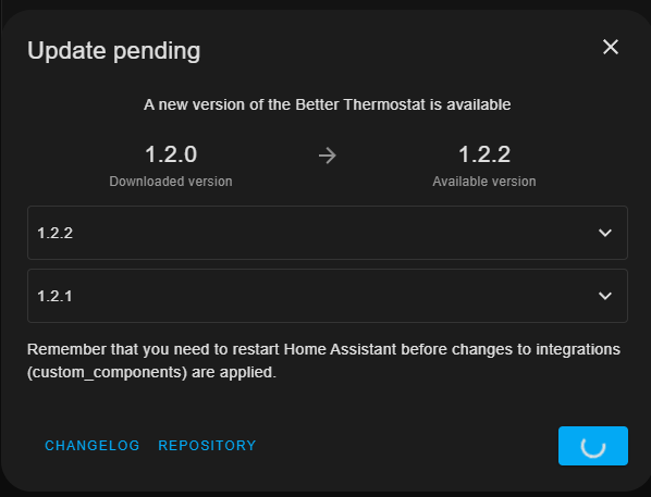

Einige Integrations haben probleme geladen zu werden. Bei dem “Better Thermostat” hoffe ich das es nach dem update klappt, aber das update geht unendlich lange - also es passiert einach nichts…Bei Tuja oder Google Assistant weiß ich leider auch nicht wieso die nicht laden…
Ich versuche es schon seid tagen zu updaten und habe schon locker über be stunde gewartet, aber es tut sich nichts (Mehrmals neu gestartet etc).
Hat da jemand ideen?
Mal die Integration komplett löschen => Neustart HA incl. Hardware => Integration neu laden wäre einen Versuch wert.
