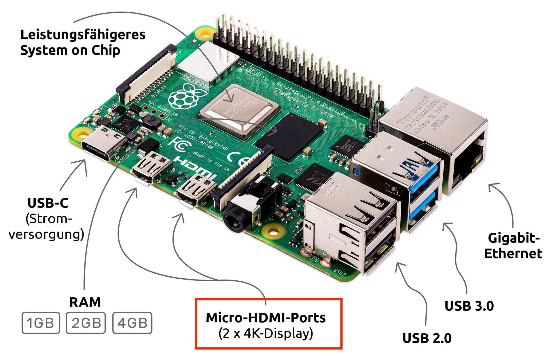

Ja genau. Der Pi startet und ich sehe auch „homeassistant“ im Fritzbox Netzwerk. Wie schließen ich den Pi am Monitor an? Der hat ja keinen HDMI-Anschluss o.ä.
Sogar zwei! :grin:
Wenn Du kein passendes Micro-HDMI zu HDMI Kabel hast, brauchst einen Adapter.
