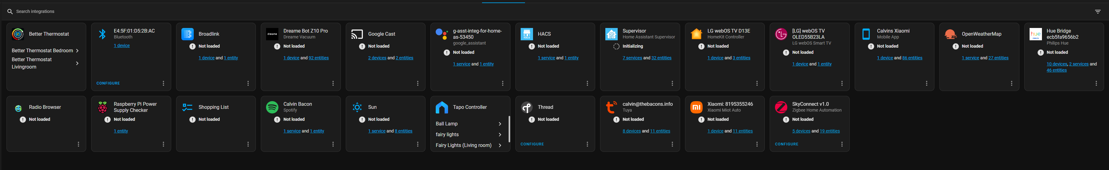

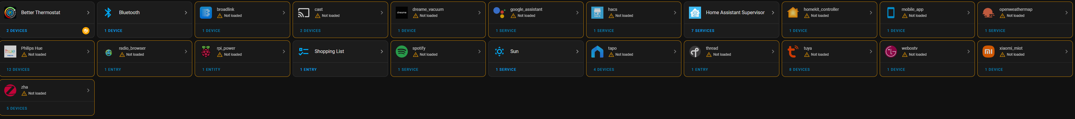

Jetzt läuft garnichts mehr. Alle integrationen werden als “not loaded” angezeigt
Fast alle entities werden auch als “unavailable” oder “Restored” angezeigt.

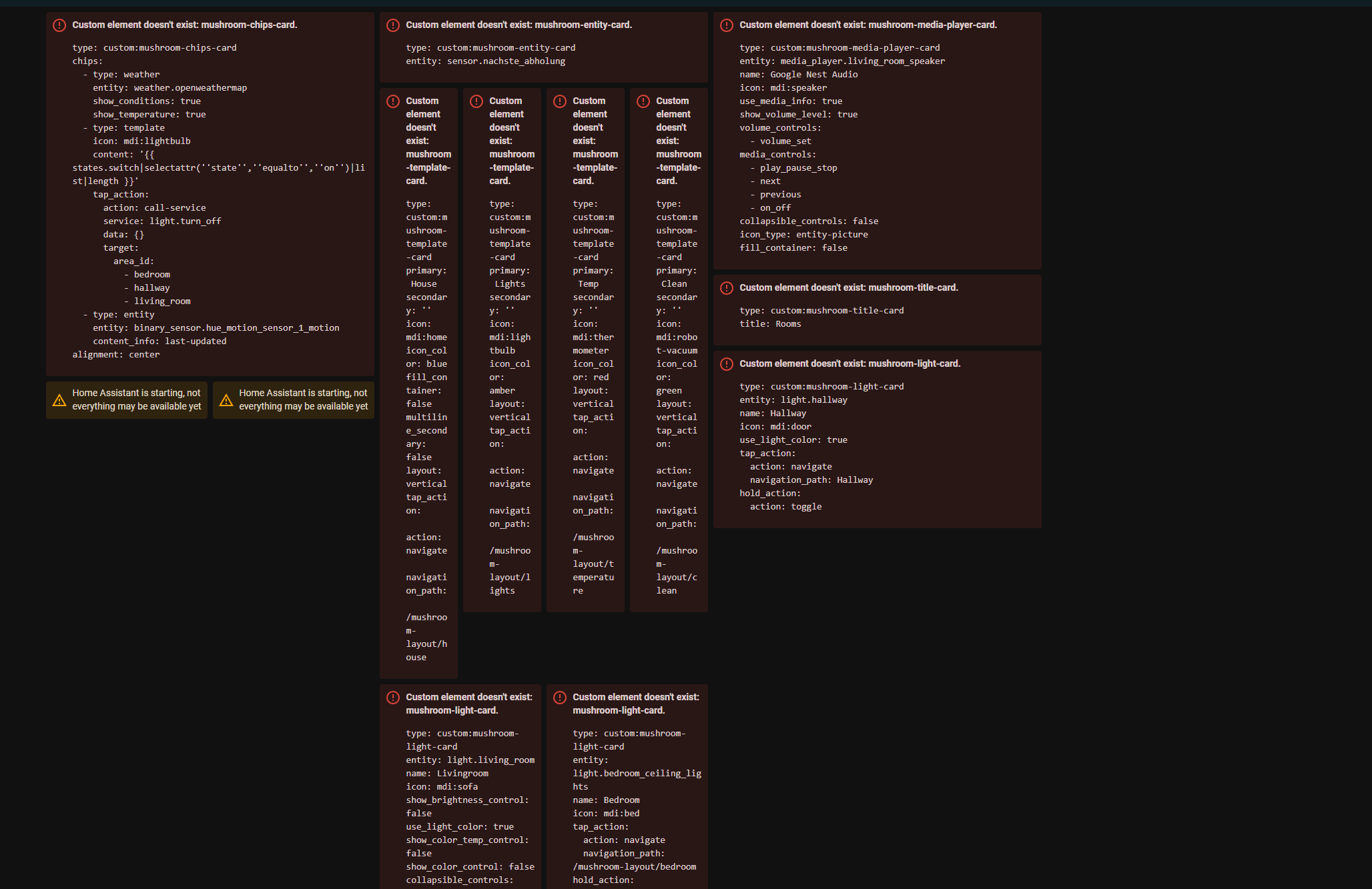

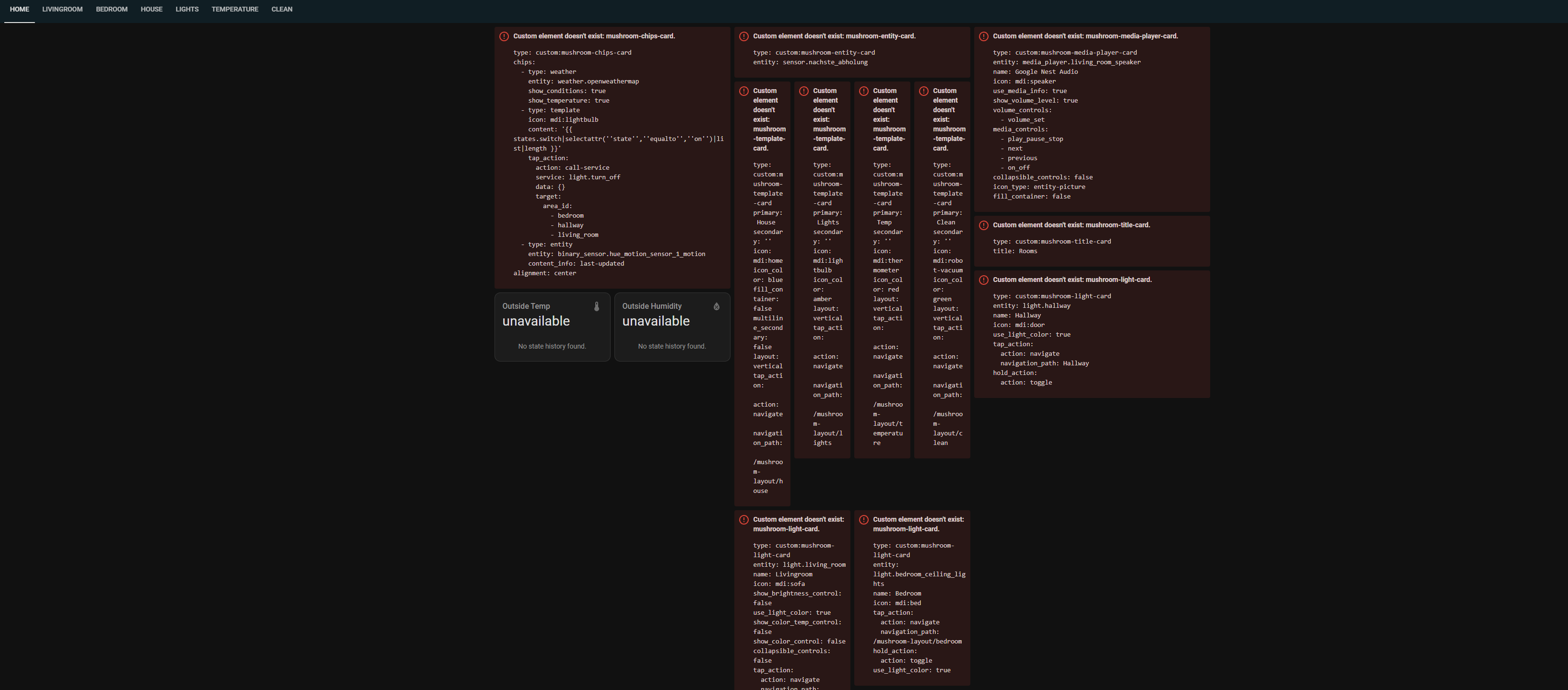

und das mein Mushroom UI ist komplett zerstört

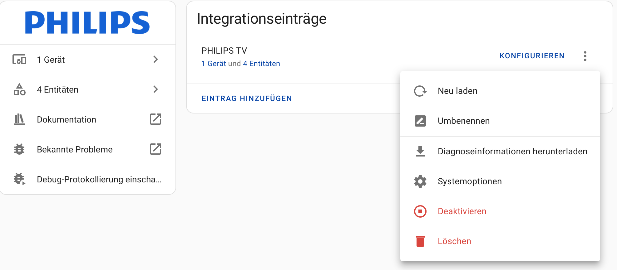

Probier es mal so:

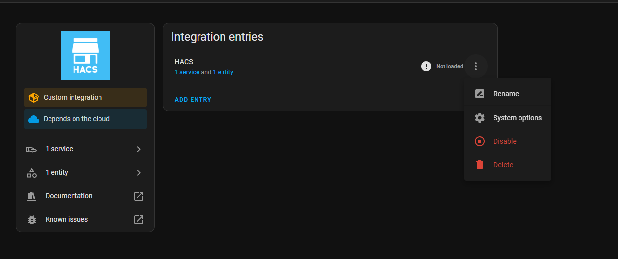

Leider passiert bei mir nichts wenn ich auf “Deaktivieren” drücke. Kann ich mehrmals machen und es passiert nichts. Liegt wahrscheinlich daran das es noch garnicht geladen ist?
Manchmal dauert der Startvorgang, bisschen länger, grade nach Update und es geht (leider) auch die Reihe nach (wenn A noch nicht gestartet ist wird B nicht geladen) schaue in HACS ob da noch was lädt.
HACS ist leider auch nicht mehr vorhanden und wird in der seitenleiste auch nicht mehr angezeigt :frowning:
Ich glaube @harryp meinte den Punkt neu laden, wenn du auf die drei senkrechten Punkte klickst.

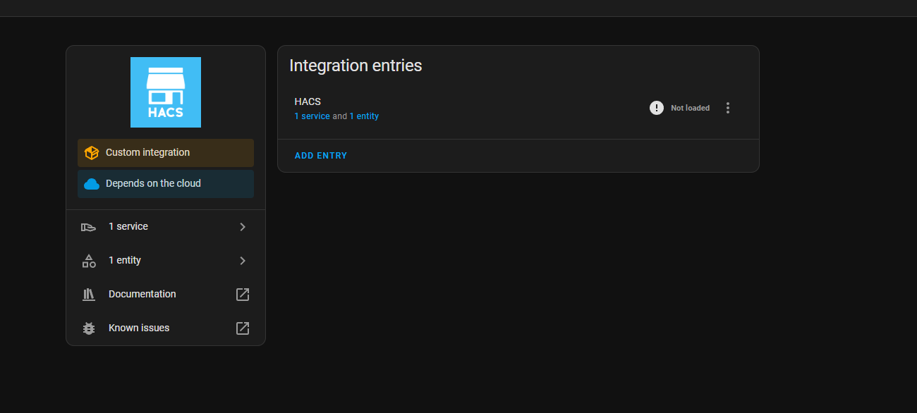

Schau mal unter Einstellungen/System/Reparaturen ob da was möglich ist, sonst unter Einstellungen/System/Backups schauen ob nicht doch eine Sicherung angelegt wurde.
Ich hab da leider nur diese optionen:

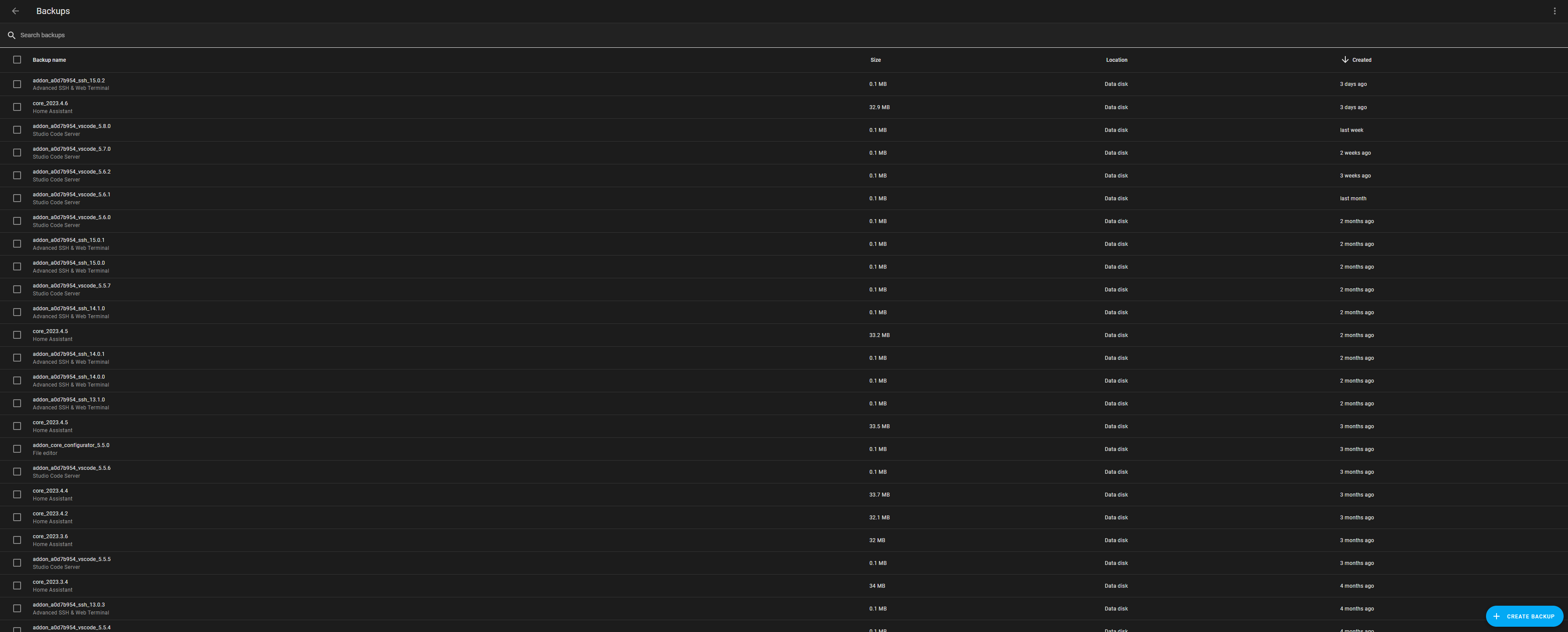

Bei Backups ist tatsächtlich eine große liste. Kann ich davon was benutzen?

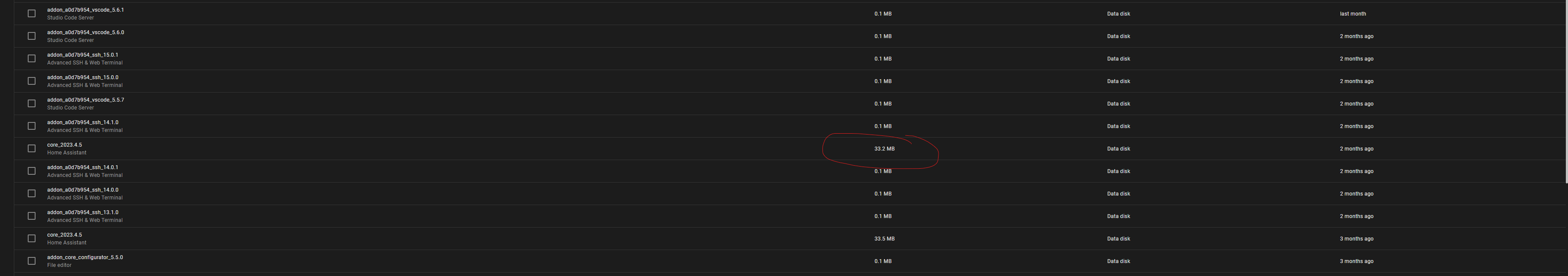

EDIT: hier ist ein 33mb Core update backup., Ist das ein “voll backup” oder wie groß sind die?
Wenn ich das richtig sehe, ist “core-2023.4.6” mit 32,9 MB das letzte Backup, aber ich musste noch nie was zurücksetzen, daher sollte das jemand anders beurteilen
Meine sind um die 300-400MB
Die neuste die Du hast ist Core 4.6 (erstes Bild) ist aber auch schon sehr alt April :see_no_evil: bei mir wird es täglich in der Nacht automatisch gemacht. (Würde ich jeden empfehlen)

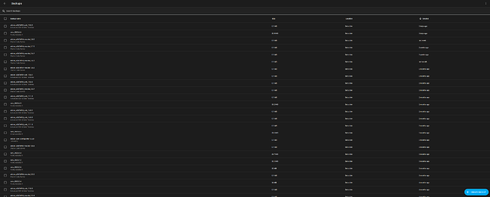

Also ich habe gerade mal ein volles backup gemacht und es hat 25MB. ich muss mal schauen wie ich das alte backup wiederherstellen kann, aber sieht schon einmal vielversprechend aus!
Das Backup wird beim Update erstellt und mit der letzten Versionnummer benannt, hier wurde sehr lange kein Update gemacht.
Yup, war einige monate nicht mehr “im game” weshalb das jetzt so auseinander gefallen ist
EDIT: Ich mach gerade die restoration. Scheint aber ein “partial backup” zu sein, mal schauen ob das klappt…

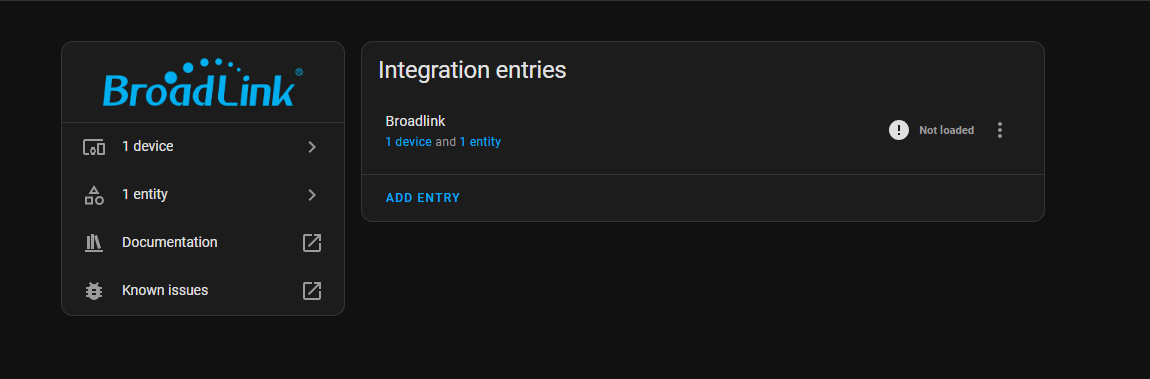

Nein, hat leider nicht geholfen. UI ist immernoch kaputt

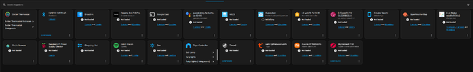

und die Integrations sind immer noch al “Not loaded” markiert:
