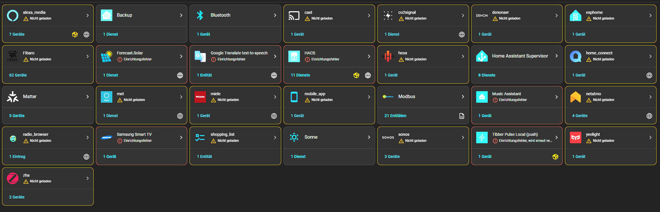

Ich komme aber mit einem großen Problem nicht weiter. Diverse (fast alle) Integrationen verlangen ja nach einem Neustart nach der Installation. Nach jedem Neustart laden aber meine bisherigen Integrationen nicht mehr richtig, entweder es ist ein “Einrichtungsfehler” oder es kommt die Meldung “nicht geladen”. Es gleicht fast einem Glückspiel ob ich diese Integrationen mit dem Button “neu laden” wieder an den Start kriege oder nicht. Oftmals fehlt dieser Befehl “neu laden”.
So ist für mich das System nicht wirklich brauchbar, ich weiß gerade nicht mehr was ich noch machen kann. Anbei auch mal ein Screenshot vom aktuellen Zustand, so gut wie alles ist ohne Funktion.
Was mache ich falsch? Wie kann ich Integrationen wieder starten wenn es den Befehl “neu laden” nicht gibt? Vergebt mir wenn ich eine blutige Anfängerfrage stelle, aber HAOS ist dann doch noch mal eine andere Nummer (auf die ich richtig Bock habe!!!)

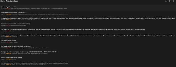

Was steht den in deinen Logs?
http://homeassistant.local:8123/config/logs
Dort sollte ja ein Anhaltspunkt zu finden sein.
Ja hier steht schon einiges, ich kann damit nur recht wenig anfangen, dazu kenne ich mich mit dem HAOS noch nicht gut genug aus.

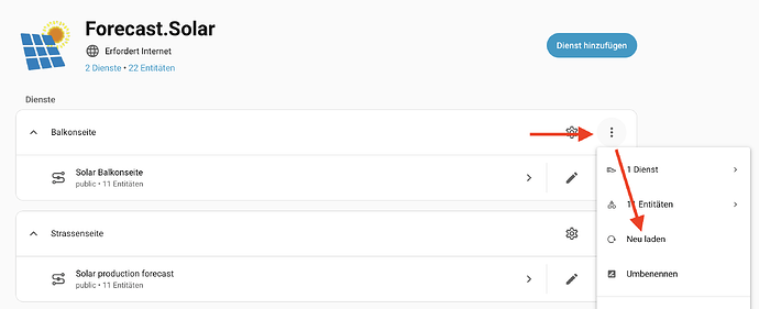

Ich würde mich erstmal auf eine Integration beschränken. Hier dann in die Integration hinein und über die drei Punkte neu laden auswählen und anschließend im Protokoll nachsehen, welche Meldungen zu dieser Integration auftauchen.
Wobei Forecast Solar jetzt vielleicht ein schlechtes Beispiel ist, da hier offensichtlich die Konfiguration fehlerhaft ist. Sollte nur dazu dienen zu zeigen, wo du neu laden auswählen kannst.

Das mit dem “neu laden” ist ja eines meiner Probleme, dieser Punkt taucht nicht auf, somit kann ich es auch nicht neu laden. Das was mich am meisten ärgert ist, das ich es schon so weit hatte das alles reibungslos lief, jede der im gezeigten Bild enthaltenen Integration. Nur eben nach dem letzten Neustart geht quasi gar nix mehr. Ich werde wohl den “walk of shame” gehen und das Ding noch mal komplett platt machen.
