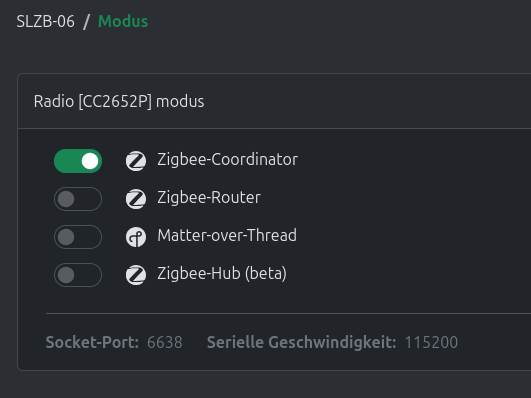

Ich kann ja verstehen das man so einiges probiert wenn man mal irgendein Problem hat, :slightly_smiling_face: aber nachdem was Du da jetzt alles so angestellt hast würde ich Dir vorschlagen Du beginnst mit Z2M noch einmal kompl. bei Null.
  1. Den SLZB-06 auf den Zigbee-Coordinator Modus einstellen.
  2. Alles unter HA löschen was mit ZHA zu tun hat.
  3. Alles unter HA löschen was mit Z2M zu tun hat. Incl. dem Z2M-Ordner unter
    /homeassistant/zigbee2mqtt (oder zumindest dessen Inhalt).
  4. Den HA Host neu booten
    und wenn sich ZHA dann wieder den SLZB-06 “krallen” will die ZHA Integration ignorieren. Anm.: Mit einem Coordinator geht unter HA nur ZHA oder Z2M und wenn man Z2M nutzen will darf ZHA nicht noch irgendwie aktiv sein.
  5. Z2M per Onboarding-Prozess neu installieren und einrichten.
    FYI: (Kurz)Anleitung zur Einrichtung von HA Mosquitto broker Addon + HA MQTT Integration + Z2M
Wenn dann Z2M fehlerfrei läuft kann man sich um evtl. Pairing-Probleme von irgendwelchen Geräten bei Dir kümmern.
