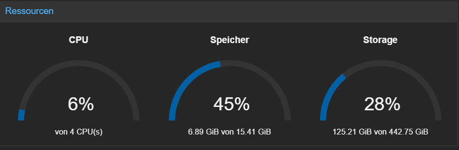

Hallo, ich hatte hier neulich was passendes gepostet: https://community.simon42.com/t/haos-vs-proxmox-installation/41827/22?u=lateadapter
Zur Ergänzung:
  • der erwähnte Mini-PC hat 16GByte RAM und 512GByte SSD - reicht für HA (und Addons) + Raspberrymatic auf jeden Fall (Bild unten)
  • HAOS und RM laufen jeweils in eigener VM auf Proxmox (Grund im Link oben)
  • vor dem eigentlichen Systemumzug hatte ich ziemlich Bammel, hat dann aber wirklich problemlos funktioniert:

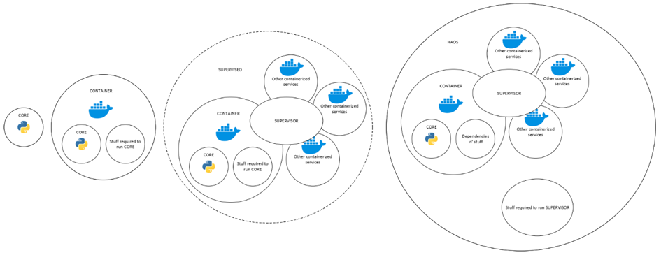

ich denke, Du hast hier noch ein Verständnisproblem zur Architektur von HomeAssistant.
Grundsätzlich brauchst Du für die Einbindung von Homematic/Homematic-IP beides - sowohl die eigentliche Homematic/Raspberrymatic-Installation auf irgendeiner Hardware (CCU, Raspi, VM oder woanders, z.B. auch als Addon innerhalb Homeassistant) als auch die genannte HACS-Integration “custom_homematic”, die überhaupt erst eine Verbindung zwischen HA und HM/RM herstellt. Ohne diese “custom_homematic” laufen beide Systeme (HomeAssistant und HM/RM) nebeneinander autonom und wissen nichts voneinander…
Die Addons in HomeAssistant sind im Grunde Dockercontainer, welche innerhalb der Dockerarchitektur von HA laufen, aber natürlich optimal für die Verwendung mit HA angepasst sind. HACS dagegen liefert “Integrationen”, die direkt mit dem Software-Kern von HA interagieren und Schnittstellen nach außen zur Verfügung stellen.
Es gibt ja 4 verschiedene Installationslevel von HomeAssistant: Core, Container, Supervisor oder HAOS (komplettes Betriebssystem). Ich würde immer nur HAOS empfehlen. Innerhalb Deiner Proxmox-Umgebung hast Du dieses wohl bereits als VM installiert. Für Raspberrymatic gibt es jetzt zwei Möglichkeiten - entweder Du installierst es als Addon in HA (RM als HA-Container) oder Du installierst es ebenfalls als separate VM unter Proxmox. Zusätzlich benötigst Du in beiden Fällen die HACS “custom_homematic”, um die Verbindung zu HA herzustellen.
Hier kann man alles im Detail nachlesen:
Raspberrymatic, RM Addon Installation, Installation HACS Komponente
Übrigens funktionieren damit sowohl HM- als auch HMIP-Geräte.
Da Dein Plan ist, unter Proxmox auch eine Testinstallation von HA laufen zu lassen, wäre es vermutlich sinnvoll, RM als separate VM in Proxmox zu nutzen. Der Funkstick läuft nur mit einer Installation und könnte nicht gleichzeitig zwei separate Container in zwei HA-Installationen versorgen. Jedoch sollten beide HA-Instanzen über die jeweilige “custom_homematic” Verbindung zu der externen RM aufnehmen können. Das sollte normalerweise auch funktionieren, wenn RM als Addon ausschließlich auf der “HA-Master-Instanz” läuft - allerdings könnte man diese dann zu Testzwecken nicht runterfahren.
Im letzte Release-Thread von HA habe ich folgendes Bild gefunden, was die HA-Architektur gut zusammenfasst - Integrationen sind Bestandteile von “Core” und Addons sind “other containerized services”
