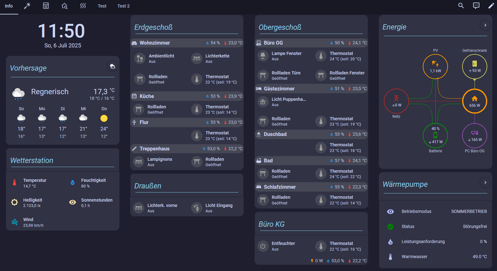

Liebe Community,
ich möchte euch hier mein Dashboard zeigen. Ich weiß, es gibt bereits ziemlich viele veröffentlichte Dashboards. Hier sind MEINE Schwerpunkte bei der Entwicklung:
  1. Ich wollte auf der ersten Dashboardseite einen gesamten Überblick bekommen.
  2. Ich bediene unseren HA in der Regel per Handy. Dabei sind die großzügigen Standardkarten sehr lästig, weil sie zu viel Platz einnehmen. Ich wollte aber auch nicht auf den Komfort dieser Karten verzichten.
  3. Auf jedem Dashboard gibt es extrem viele Karten, die sich außer verschiedener Entitäten oder Texte/Icons nicht unterscheiden.
  4. Ich möchte, dass auch Personen, die sich mit der Erstellung von Dashboards etc. nicht auskennen, unseren HA anpassen können.
Herausgekommen ist ein kompaktes Dashboard, dessen Elemente mittels der declutterung-card definiert sind. Dabei sind Aussehen und Funktionalität für jeden Elementtyp in Templates abgelegt und in den Karten wird das dann etwa so angewendet:

Durch die Templates habe ich hunderte von Codezeilen gespart, die sonst immer wider per cut and paste vervielfältigt wurden. Außerden habe ich eine einzige Stelle - im Template - um alle Instanzen zu verändern.

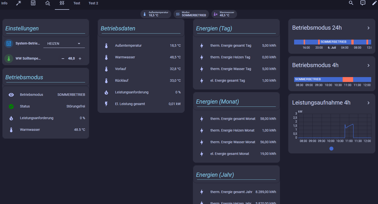

Und das sieht bei mir so aus:
Auf dem Handy sind die 4 Spalten untereinander und auf dem Tablet sind je 2 nebeneinander.
Für Titel (“Erdgeschoß”), Untertitel (“Wohnzimmer”) und Entitäten gibt es jeweils Templates.

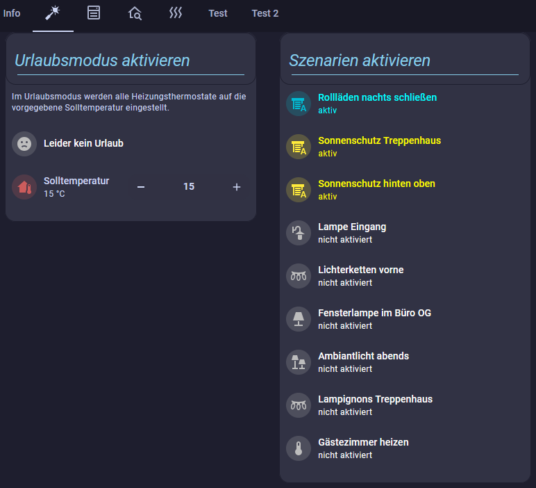

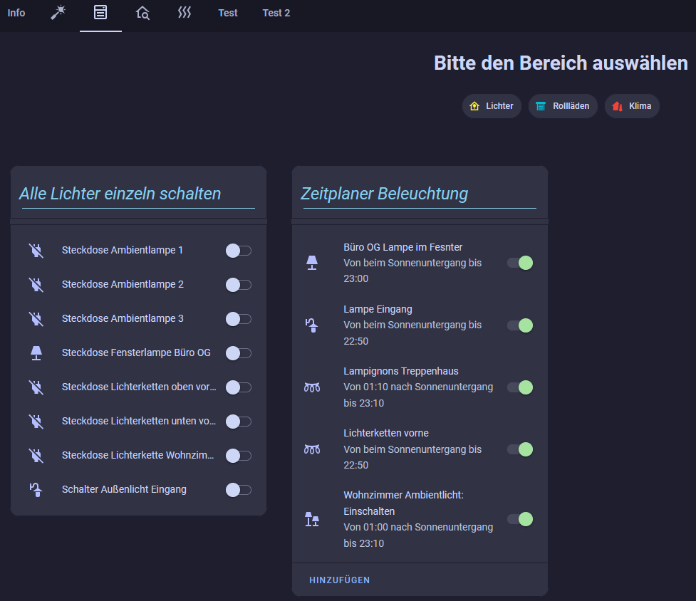

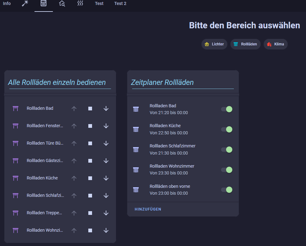

Im zweiten Dashboard können Szenarien aktiviert werden:

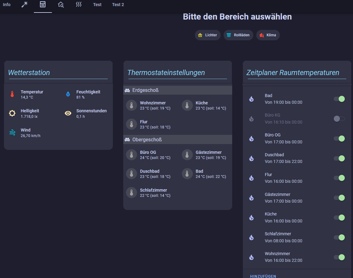

Das dritte Dashboard hat 3 Bereichsseiten und erlaubt die Einzelbedienung von Entitäten (auch aus Gruppen) sowie die Erstellung von Zeitplänen mittels scheduler-card - alles per UI!

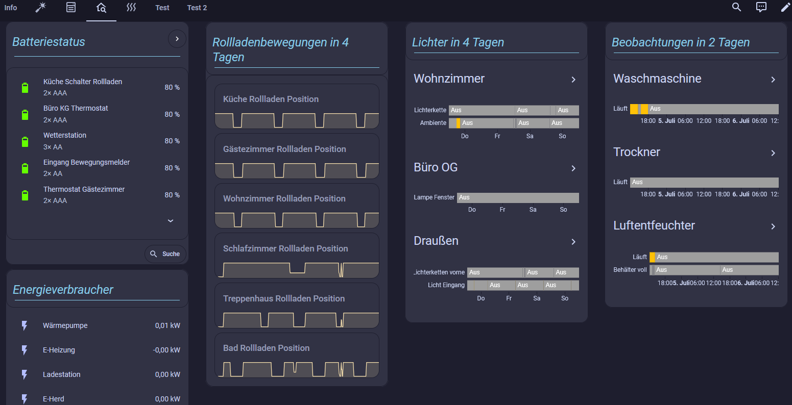

Das vierte Dashboard dient der Überwachung der wesentlichen Aktivitäten:

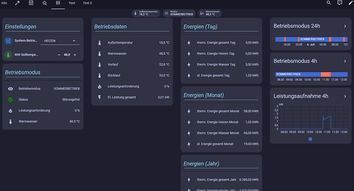

Und zuletzt noch das Dashboard der Wärmepumpe:

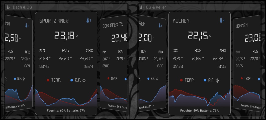

Hallo WernerM,

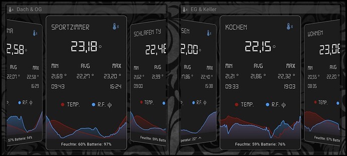

Du hast mich da auf etwas gebracht. Habe mal meine beiden Thermometeransichten “decluttert”.
Ich habe den Code je Ansicht von 628 Zeilen auf 88 reduzieren können. Der Wahnsinn!! Und Änderungen passieren Zentral und man muss nicht alles einzeln ändern.
Danke für den Denkanstoß!!! :+1:
Ist alles in einer custom:swipe-card, sonst bräuchte es zuviel Platz.

So werden die einzelnen Thermometer an das Template übergeben und fertig. Sehr übersichtlich!!!
