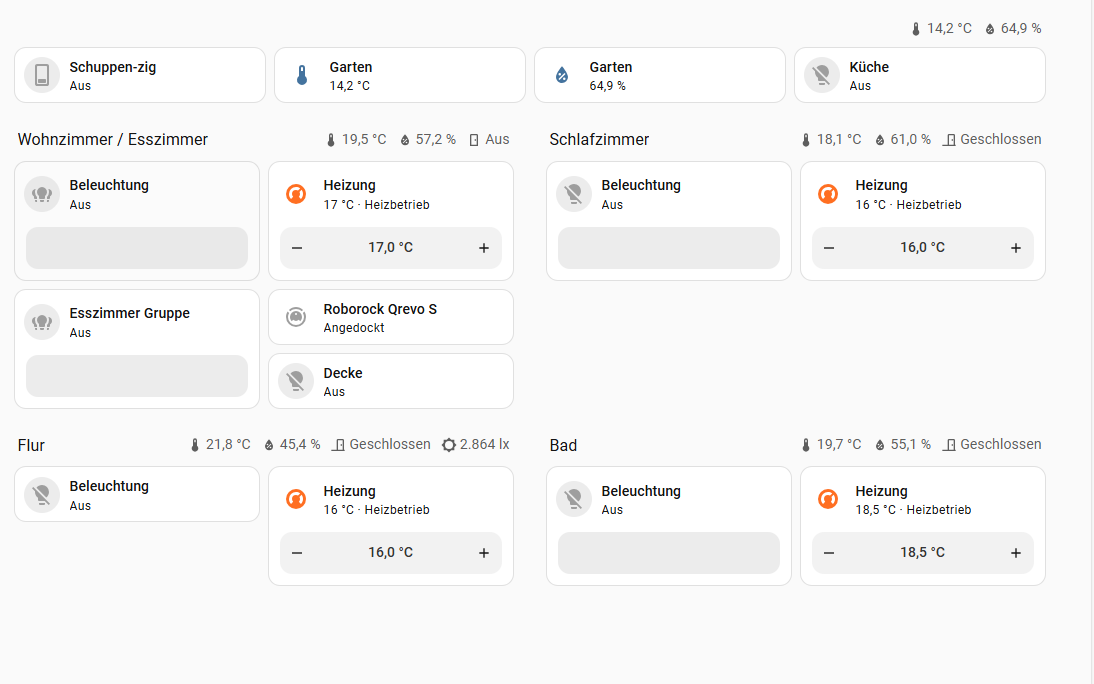

ich habe mir ein Dashboard für mein I-Pad erstellt, siehe Screenshot. Soweit bin ich damit auch zufrieden. Mich stört nur die große Lücke zwischen Schlafzimmer und Bad, welche wohl aus der Größe des Abschnitts “Wohnzimmer” resultiert. Da ich mir ein Balconkraftwerk (Jackery SolarVault 3 Pro) angeschafft habe wird dieses bestimmt auch ins Home Assistant kommen und würde diese freie Fläche gerne dafür verwenden, bzw. das Bad in diese Lücke verschieben. Gibt es da ne Möglichkeit? Habe den Code unten auch eingefügt.
Ich würde die beiden Garten Kacheln gerne zu einer Kachel mit beiden Infos zusammenfassen aber in gleicher Größe.

kiosk_mode:
  non_admin_settings:
    hide_header: true
    hide_sidebar: true
views:
  - type: sections
    max_columns: 2
    title: Status
    path: status
    sections:
      - type: grid
        cards:
          - type: heading
            heading_style: title
            badges:
              - type: entity
                show_state: true
                show_icon: true
                entity: sensor.h5100_1352_temperature
              - type: entity
                show_state: true
                show_icon: true
                entity: sensor.h5100_1352_humidity
          - type: tile
            entity: switch.schuppen_zig
            vertical: false
            features_position: bottom
          - type: tile
            vertical: false
            grid_options:
              columns: 6
              rows: 1
          - type: tile
            vertical: false
          - type: tile
            entity: light.dimmer_switch_leuchte_1
            vertical: false
        column_span: 3
      - type: grid
        cards:
          - type: heading
            heading: Wohnzimmer / Esszimmer
            badges:
              - type: entity
                entity: sensor.h5179_68ce_temperature
              - type: entity
                entity: sensor.h5179_68ce_humidity
              - type: entity
                show_state: true
                show_icon: true
                entity: binary_sensor.fenster_wohn
                icon: mdi:door
          - type: tile
            entity: light.wohnzimmer_gruppe
            vertical: false
            features:
              - type: light-brightness
          - type: tile
            entity: climate.wohnzimmer
            state_content:
              - temperature
              - state
            vertical: false
            features:
              - type: target-temperature
          - type: tile
            entity: light.esszimmer_gruppe
            vertical: false
            features:
          - type: tile
            entity: vacuum.roborock_qrevo_s
            vertical: false
            tap_action:
              action: navigate
              navigation_path: /lovelace/roborock
          - type: tile
            entity: light.decke_2
            vertical: false
      - type: grid
        cards:
          - type: heading
            heading: Schlafzimmer
            badges:
              - type: entity
                entity: sensor.h5100_3815_temperature
              - type: entity
                entity: sensor.h5100_3815_humidity
              - type: entity
                entity: binary_sensor.fenster_schlafzimmer_contact
          - type: tile
            entity: light.shellysz
            vertical: false
            features:
          - type: tile
            entity: climate.aqara_e1_schlafzimmer
            state_content:
              - temperature
              - state
            vertical: false
            features:
      - type: grid
        cards:
          - type: heading
            heading: Flur
            badges:
              - type: entity
                entity: sensor.h5100_497c_temperature
              - type: entity
                entity: sensor.h5100_497c_humidity
              - type: entity
                entity: binary_sensor.tuer_flur_contact
              - type: entity
                entity: sensor.motion_flur_illuminance
          - type: tile
            entity: light.flur_zigbee
            vertical: false
          - type: tile
            entity: climate.aqara_e1_flur
            state_content:
              - temperature
              - state
            vertical: false
            features:
      - type: grid
        cards:
          - type: heading
            heading: Bad
            badges:
              - type: entity
                entity: sensor.h5100_2d14_temperature
              - type: entity
                entity: sensor.h5100_2d14_humidity
              - type: entity
                entity: binary_sensor.fenster_bad_contact
          - type: tile
            entity: light.bad
            vertical: false
            features:
          - type: tile
            entity: climate.aqara_e1_bad
            state_content:
              - temperature
              - state
            vertical: false
            features:
    cards: []
    header:
      layout: center
      badges_position: bottom

Du kannst das mit Stapeln anstatt Raster in dem Abschnitt machen:
type: vertical-stack
cards:
  - type: heading (Wohnzimmer)
  - type: horizontal-stack
    cards:
	  - Beleuchtung...
	  - Heizung...
  - type: heading (Bad)
    cards:
	  - Beleuchtung...
	  - Heizung...
Die Kachel-Karte kann von Haus aus nur eine Entität darstellen. Für mehr kannst du die Überblick-Karte (glance) nehmen, oder eine custom Karte (Mushroom, Bubble).
Im benutzten theme die Zeile einfügen … Oder wenn vorhanden editieren
ha-view-sections-column-gap: 8px
Hallo, vielen Dank für die Tips, werde die heute abend mal Testen :slight_smile:
