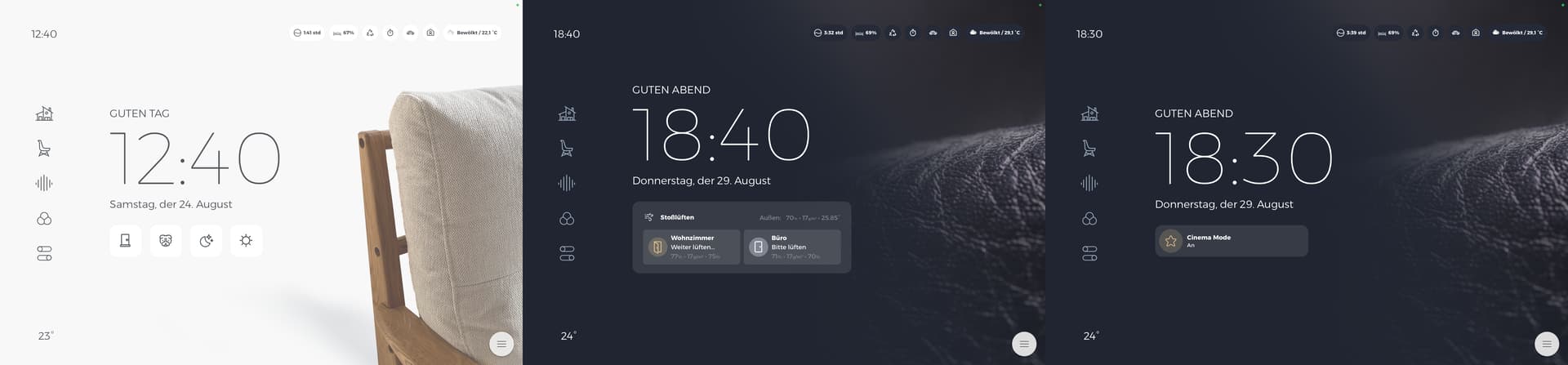

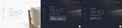

Welcome Board
Dies ist ein Bildschirmschoner der als schnelle Übersicht dient, da das Tablet sich per Gesichtserkennung einschaltet und an einem sehr zentralen Ort im Haus hängt.
Die Mushroom-Bubble Cards geben Aufschluss über unterschiedliche Infos wie:
  • Müllentsorgung
  • anstehende Geburtstage
  • Waschmaschine
  • Fahrzeiten
  • Anwesenheit
  • usw.
Darüber hinaus gibt es Widget-Cards die ich mit Custom:Button-Cards und vielen (wild verschachtelten) Konditionals gezimmert habe.
  • Wenn sich das Haus in einem bestimmten „Modus“ befindet, wird dieser hier angezeigt und kann mit einem Touch beendet werden.
  • Wenn Musik läuft, wird ein kleiner Mediaplayer ebenfalls als Widget angezeigt.
  • Es gibt auch ein Stoßlüften-Widget was anhand der Raumfeuchtigkeit Hinweise über die Raumluft gibt.

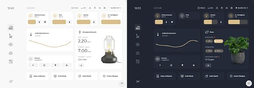

Home-Ansicht:
Hier sollten eigentlich weitestgehend Raum-übergreifende Dinge dargestellt werden, wie: Stromverbrauch, Außentemperatur, Globale Helligkeitswerte, Saugroboter, Pflanzen etc.
Ein paar Licht-Entitäten für die Räume haben sich mittlerweile auch hier hin verirrt, da man so sehr schnell ganze Bereiche des Hauses ein und ausschalten kann. Konzeptionell ist das nicht ganz sauber und ich habe schon Pläne diese Seite bald zu updaten.
Das Herzstück dieses Dashboards ist ein selbstgebauter „Slider“ (der eigentlich keiner ist).
Es handelt sich lediglich um eine Custom:State-Switch Card, die sich den aktiven Wert eines Input Selects-Helfers zu Nütze macht und immer die gleichnamige Karte anzeigt. Die Slides sind Custom:Button Cards. Mit Klick auf die Karte wechselt der Input-Select durch und es wird die nächste Karte angezeigt (input_select.select_next).
Das gleiche Prinzip verwende ich auf der Audio-Seite um den aktiven Mediaplayer anzuzeigen.
Ich hoffe es ist einigermaßen verständlich :smiley:

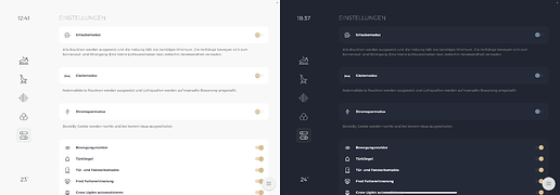

Einstellungen
Hier eine Auswahl an wichtigen Einstellungsschaltern, damit sich auch andere zurecht finden, die sich nicht mit HA auskennen.

                    - color: var(--primary-text-color)
                  label_efeutute:
                    - font-size: 14px
                    - padding-left: 24px
                    - padding-top: 6px
                    - font-weight: bold
                    - justify-self: start
                    - color: var(--secondary-text-color)
                    - margin-top: 18px
                  efeutute:
                    - font-size: 20px
                    - padding-top: 10px
                    - font-weight: 300
                  label_stillstand:
                    - font-size: 14px
                    - padding-top: 6px
                    - font-weight: bold
                    - margin-top: 24px
                  stillstand:
                    - font-size: 20px
                    - font-weight: 300
                    - margin-top: 4px
                  next:
                    - font-size: 20px
                    - font-weight: 300
                    - margin-top: 24px
                grid:
                  - grid-template-areas: >-
                      "i n" "label_efeutute label_efeutute""efeutute
                      efeutute""label_strelitzie label_strelitzie" "strelitzie
                      strelitzie""label_stillstand label_stillstand""stillstand
                      stillstand" "next next"
                  - grid-template-columns: 64px 1fr
                  - grid-template-rows: 32px 1fr
              custom_fields:
                label_strelitzie: |
                    if (states["plant.wohnzimmer_strelitzie"].state === "problem")
                      return `STRELITZIE <ha-icon icon="fapro:chip-warning" style="width: 17px; height: 17px; transform: translateY(-3px) !important; color: #EC6337"></ha-icon>`
                    else
                      return "STRELITZIE"
                strelitzie: |
                    let plantBackDefault = "var(--accent-color-background-opacity)"
                    let plantBackDefaultIcon = "var(--accent-color)"
                    let warningColor = "var(--accent-color)"
                    let warningColorIcon = "var(--primary-text-color)"
                    let plant = "plant.wohnzimmer_strelitzie"
                    let moisture = (states[plant].attributes.problem.includes("moisture") === true) ? warningColor : plantBackDefault;
                    let moistureIcon = (states[plant].attributes.problem.includes("moisture") === true) ? warningColorIcon : plantBackDefaultIcon;
                    let conductivity = (states[plant].attributes.problem.includes("conductivity") === true) ? warningColor : plantBackDefault;
                    let conductivityIcon = (states[plant].attributes.problem.includes("conductivity") === true) ? warningColorIcon : plantBackDefaultIcon;
                    return `<div style=" background: ` + moisture + `; padding: 4px 8px 4px 4px; border-radius: 50px; text-align: left; display: inline-block;">
                              <ha-icon icon="fapro:plant_water" style="width: 24px; height: 24px; transform:translateY(-2px) !important; padding-right:0px; color:` + moistureIcon + `"></ha-icon>`
                              states["sensor.wohnzimmer_pflanze_strelitzie_moisture"].state +
                              `<span style="font-size: 12px;"> %</span> </div>`
                              `<div style=" background: `+ conductivity + `; padding: 4px 8px 4px 4px; border-radius: 50px; text-align: left; display: inline-block; margin-left: 8px;">
                                <ha-icon icon="fapro:plant_conductivity" style="width: 24px; height: 24px; transform:translateY(-2px) !important; padding-right:0px; color:` + conductivityIcon + ` "></ha-icon>` + states["sensor.wohnzimmer_pflanze_strelitzie_conductivity"].state
                                `<span style="font-size: 12px;"> µS</span> </div>`
                label_efeutute: |
                    if (states["plant.buero_efeutute"].state === "problem")
                      return `EFEUTUTE <ha-icon icon="fapro:chip-warning" style="width: 17px; height: 17px; transform: translateY(-3px) !important; color: #EC6337"></ha-icon>`
                    else
                      return "EFEUTUTE"
                efeutute: |
                    let plant = "plant.buero_efeutute"
                              states["sensor.buero_pflanze_efeutute_moisture"].state +
                                <ha-icon icon="fapro:plant_conductivity" style="width: 24px; height: 24px; transform:translateY(-2px) !important; padding-right:0px; color:` + conductivityIcon + ` "></ha-icon>` + states["sensor.buero_pflanze_efeutute_conductivity"].state
                label_stillstand: |
                    if (states["sensor.pflanzen_zuletzt_gegossen"].state >= 14)
                      return `GEGOSSEN VOR <ha-icon icon="fapro:chip-warning" style="width: 17px; height: 17px; transform: translateY(-3px) !important; color: #EC6337"></ha-icon>`
                    else
                      return "GEGOSSEN VOR"
                stillstand: |
                    let suffix = (states["sensor.pflanzen_zuletzt_gegossen"].state === 1) ? " Tage" : " Tagen";
                    return states["sensor.pflanzen_zuletzt_gegossen"].state + suffix
                next: |
                    return `<ha-icon
                      icon="mdi:arrow-right"
                      style="width: 24px; height: 24px; color:var(--primary-text-color); background: rgba(189,189,189,0.2); padding: 4px 16px 8px; border-radius: 8px;">
                      </ha-icon>`
            Verbrauch:
              type: custom:button-card
              entity: null
              tap_action:
                action: call-service
                service: script.dashboard_state_switch_card_durchwechseln
              icon: fapro:energy
              styles:
                card:
                  - background: var(--ha-energieverbrauch-img)
                  - background-position: center right
                  - background-size: contain
                  - background-repeat: no-repeat
                  - border: 0px
                  - height: 100%
                icon:
                  - width: 32px
                  - height: 32px
                  - padding: 12px
                  - margin-left: 16px
                name:
                  - font-size: 14px
                  - padding-left: 4px
                  - font-weight: bold
                custom_fields:
                  label_gas:
                    - font-size: 14px
                    - font-weight: bold
                    - margin-top: 24px
                  gas:
                    - font-size: 40px
                    - font-weight: 300
                  label_strom:
                    - font-size: 14px
                    - font-weight: bold
                    - margin-top: 24px
                  strom:
                    - font-size: 40px
                    - font-weight: 300
                  label_wasser:
                    - font-size: 14px
                    - font-weight: bold
                    - margin-top: 24px
                  wasser:
                    - font-size: 20px
                    - font-weight: 300
                    - margin-top: 4px
                  next:
                    - font-size: 20px
                    - font-weight: 300
                    - margin-top: 24px
                grid:
                      "i n" "label_gas label_gas" "gas gas""label_strom
                      label_strom""strom strom""label_wasser
                      label_wasser""wasser wasser" "next next"
              custom_fields:
                label_gas: >
                  [[[ return "GAS - " +
                  (parseFloat(states["sensor.energie_gasverbrauch_taeglich"].state)
                  * 0.11).toFixed(2).replace(".",",") + " €"]]]
                gas: |
                      return parseFloat(states["sensor.energie_gasverbrauch_taeglich"].state).toFixed(2).replace(".",",") + `<span style="font-size: 14px"> kWh</span>`
                label_strom: >
                  [[[ return "STROM - " +
                  (parseFloat(states["sensor.energie_stromverbrauch_taeglich"].state)
                  * 0.3).toFixed(2).replace(".",",") + " €"]]]
                strom: |
                      return parseFloat(states["sensor.energie_stromverbrauch_taeglich"].state).toFixed(2).replace(".",",") + `<span style="font-size: 14px"> kWh</span>`
                label_wasser: >
                  [[[ return "WASSER - " +
                  (parseFloat(states["sensor.energie_wasserverbrauch_taeglich"].state)
                  * 1.8).toFixed(2).replace(".",",") + " €"]]]
                wasser: |
                      return parseFloat(states["sensor.energie_wasserverbrauch_taeglich"].state).toFixed(2) / 0.0010000 + " liter"
                next: |
                    return `<ha-icon
                      </ha-icon>`
      - type: custom:button-card
        entity: input_select.haus_anwesenheit
        tap_action:
          service: input_select.select_option
          service_data:
            entity_id: input_select.haus_anwesenheit
            option: Abwesend
        view_layout:
          grid-area: h_script_1
        icon: fapro:door
        layout: icon_name
        show_state: false
        name: Haus verlassen
        show_name: true
        show_label: false
        styles:
          icon:
            - width: 32px
            - height: 32px
            - padding: 12px
            - margin-left: 12px
          name:
            - font-size: 14px
            - padding-left: 0px
            - font-weight: bold
          grid:
            - grid-template-areas: '"i n"'
        tap_action:
          service_data:
            option: Wachhund
        view_layout:
          grid-area: h_script_2
        icon: fapro:freddy
        layout: icon_name
        show_state: false
        show_name: true
        show_label: false
        styles:
          icon:
            - width: 32px
            - height: 32px
            - padding: 12px
            - margin-left: 12px
          name:
            - font-size: 14px
            - padding-left: 0px
            - font-weight: bold
          grid:
        entity: input_select.haus_modi
        tap_action:
          service_data:
            entity_id: input_select.haus_modi
            option: Nacht
        icon: fapro:stars
        view_layout:
          grid-area: h_script_3
        layout: icon_name
        show_state: false
        show_name: true
        show_label: false
        styles:
          icon:
            - width: 32px
            - height: 32px
            - padding: 12px
            - margin-left: 12px
          name:
            - font-size: 14px
            - padding-left: 0px
            - font-weight: bold
          grid:
        tap_action:
          service: input_boolean.toggle
          service_data:
            entity_id: input_boolean.guten_morgen_mode_aktiviert
        view_layout:
          grid-area: h_script_4
        icon: fapro:sun
        layout: icon_name
        show_state: false
        show_name: true
        show_label: false
        styles:
          icon:
            - width: 32px
            - height: 32px
            - padding: 12px
            - margin-left: 12px
          name:
            - font-size: 14px
            - padding-left: 0px
            - font-weight: bold
          grid:
  - theme: Backend-selected
    title: Audio
    path: audio
    badges: []
    type: custom:grid-layout
    layout:
      grid-template-columns: 24px 1fr 1fr 1fr 1fr 1fr 24px
      grid-template-rows: auto
      grid-gap: 16px
        ". audio_h audio_h audio_h audio_h audio_h . "
        ". a_player a_player a_player a_player a_player ."
        ". a_pl_h a_pl_h a_pl_h a_pl_h a_pl_h . "
        ". a_p1 . . . . ."
        ". a_pc_h a_pc_h a_pc_h a_pc_h a_pc_h . "
        ". a_pc1 . . . . ."
        ". a_r_h a_r_h a_r_h a_r_h a_r_h . "
        ". a_r1 . . . . ."
        ". a_bottomSpacer a_bottomSpacer a_bottomSpacer a_bottomSpacer
        a_bottomSpacer ."
      mediaquery:
        '(max-width: 900px)':
          grid-template-columns: 50% 50%
          grid-gap: 0px
          grid-template-areas: |
            "audio_h audio_h"
            "a_player_mobile a_player_mobile"
            "a_pl_h a_pl_h"
            "a_p1 ."
            "a_pc_h a_pc_h"
            "a_pc1 ."
            "a_r_h a_r_h"
            "a_r1 ."
            "a_bottomSpacer a_bottomSpacer"
    cards:
        entity: null
        view_layout:
          grid-area: audio_h
        show_state: false
        show_name: true
        show_icon: false
        show_label: false
        styles:
          card:
            - background: transparent
            - height: 48px
            - margin: 44px 0px -64px 0px
            - padding: 0px 0px 0px 0px
            - border: 0px
          name:
            - font-size: 24px
            - padding-left: 0px
            - font-weight: 300
            - text-transform: uppercase
        card_mod:
          style: |
            ha-card{
              transition: none;
            @media only screen and (max-width: 900px) {
              ha-card{
                margin-bottom:-24px !important;
      - type: vertical-stack
        cards:
          - type: custom:layout-card
            layout_type: custom:grid-layout
            layout:
              grid-template-columns: auto auto 200px
              grid-template-rows: 88px
                ". . a_player_lsdrop"
              mediaquery:
                  grid-gap: 0px
                    "a_player_lsdrop a_player_lsdrop"
            cards:
                view_layout:
                  grid-area: a_player_lsdrop
                show_icon: false
                tap_action:
                  service: script.media_player_auswahl_menue_anzeigen
                styles:
                  card:
                    - height: 48px
                    - margin-top: 30px
                    - border-radius: 16px
                    - display: inline-block
                    - margin-left: 8px
                  grid:
                    - grid-template-areas: '"n arrow"'
                    - grid-template-columns: auto 48px
                    - grid-template-rows: auto
                  name:
                    - justify-self: left
                    - padding-left: 18px
                    - line-height: 14px
                    - padding-top: 0px
                    - padding-bottom: 0px
                    - font-size: 14px
                    - font-weight: bold
                    - margin-top: 0px
                  icon:
                    - padding: 0px
                    - margin-top: 0px
                    - margin-left: '-8px'
                  custom_fields:
                    arrow:
                      - padding-top: 0px
                      - margin-top: 0px
                custom_fields:
                  arrow: |
                      if (states["input_boolean.media_player_auswahl_helfer"].state === "on")

wie hast du bei den einstellungen die toggles gemacht bzw welche karte hast du dafür verwendet ? der code fehlt :wink:
Here you go:
cards:
  - type: entities
    entities:
      - entity: input_boolean.urlaubsmodus
        icon: fapro:vacation
    card_mod:
      style: |
        ha-card {
          font-weight: 700;
          transition: none;
        :host {
          --card-mod-icon-color: var(--primary-text-color)
  - type: markdown
    content: >-
      Lorem Ipsum...
    card_mod:
      style: |
        ha-card {
          background: transparent;
          transition: none;
          border: 0px;
          color: grey;
          margin-top: -8px;
          margin-bottom: 20px;
