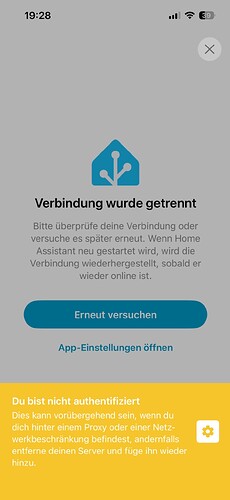

Fehler:
nach jahrelanger Nutzung komme ich seit heute nicht mehr auf HA.
Nur local kann ich zugreifen.
Von extern geht nichts mehr. Bei meiner Frau ihrem Handy ist es identisch.
HA läuft über Nabu Casa.
Fehler:
Lösung steht doch unten gleich mit dabei: entferne deinen Server aus der App und melde dich neu an

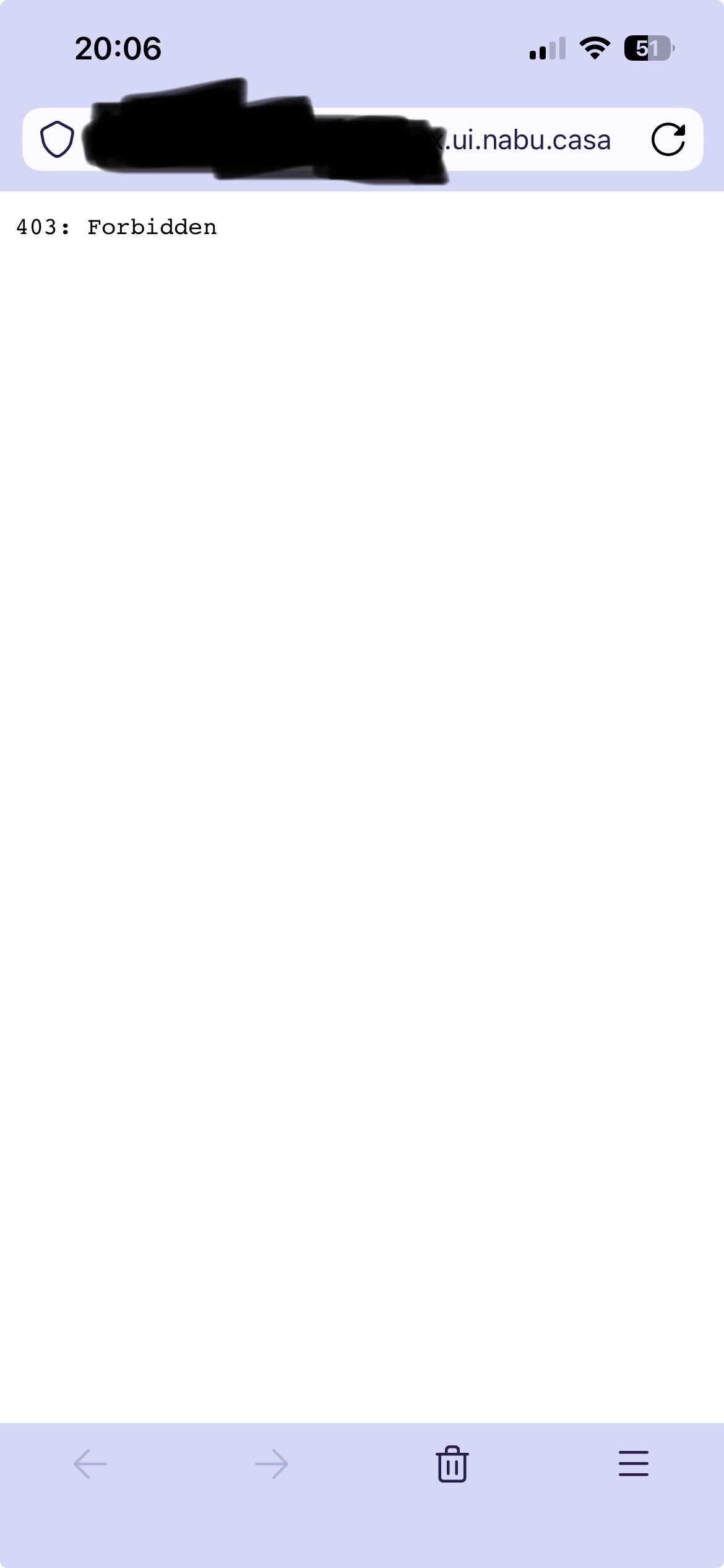

Bei externen Zugriff im Browser:

Ja, abgemeldet und auch neu angemeldet. Bei NabuCasa steht
Status: Connected
Hat alles jahrelang funktioniert bisher… Allerdings seit heute morgen kein Zugriff von extrem. App hat keinen Zugriff und auch der NabaCasa Link im Browser geht nicht.
