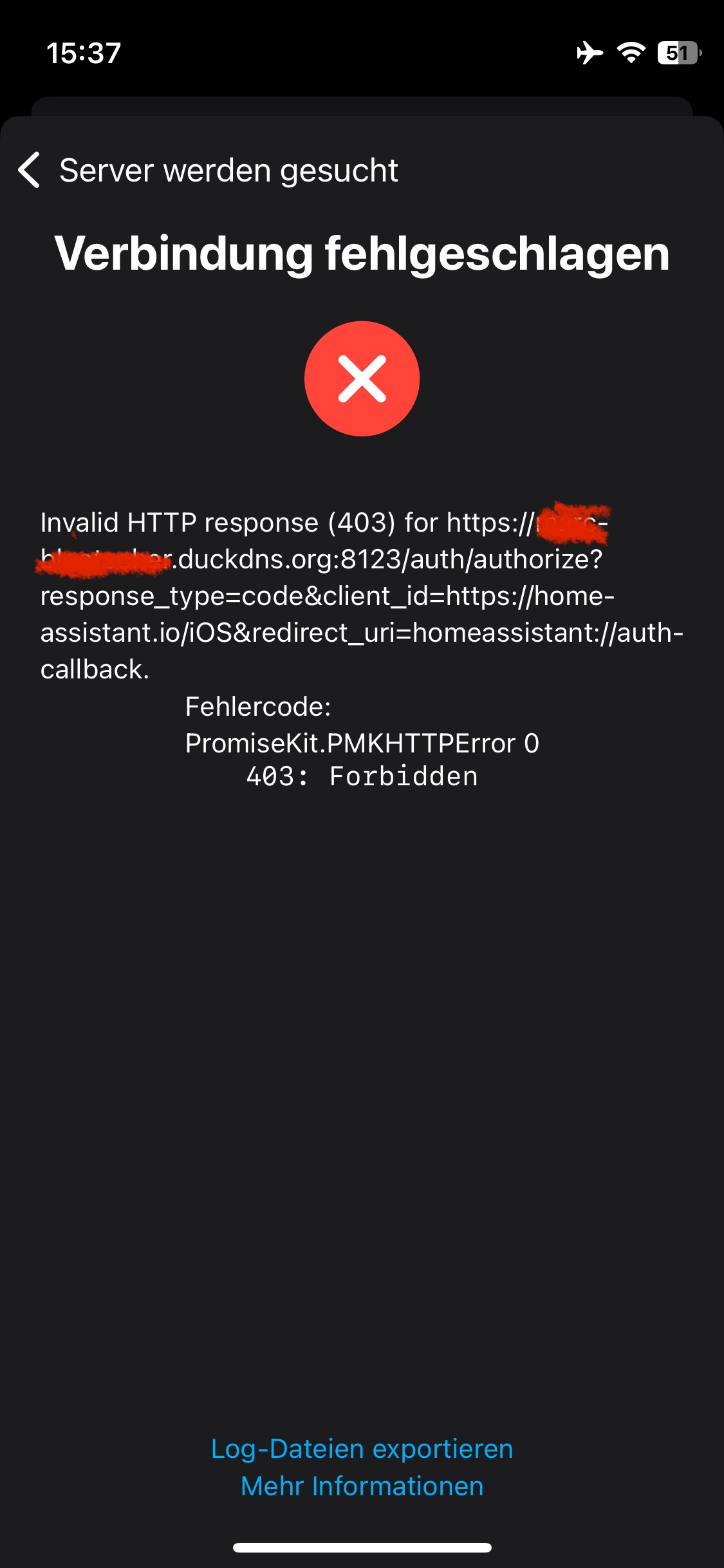

Ich habe heute paar Dashboards gemacht und hat alles super geklappt.
Jetzt wollte ich noch mal per App drauf und kommt folgende Meldung.
Kann mir jemand weiter helfen?

Wie ist die Verbindung eingestellt? Auf eine lokale Ip? Auf eine externe IP/URL?
Hast du es von einem PC im lokalen Netz schon mal versucht?
Mir fehlen hier leider Infos.
Hast du das ganze in der Meldung schon mal versucht? Also die App mal neu konfigurieren bzw die Verbindung?

Ich gehe auf allen Geräten über die duckdns Adresse drauf.
Habe schon versucht über http und https://lokaleip:8123 klappt aber auch nicht
Läuft alles auf einem Nuc

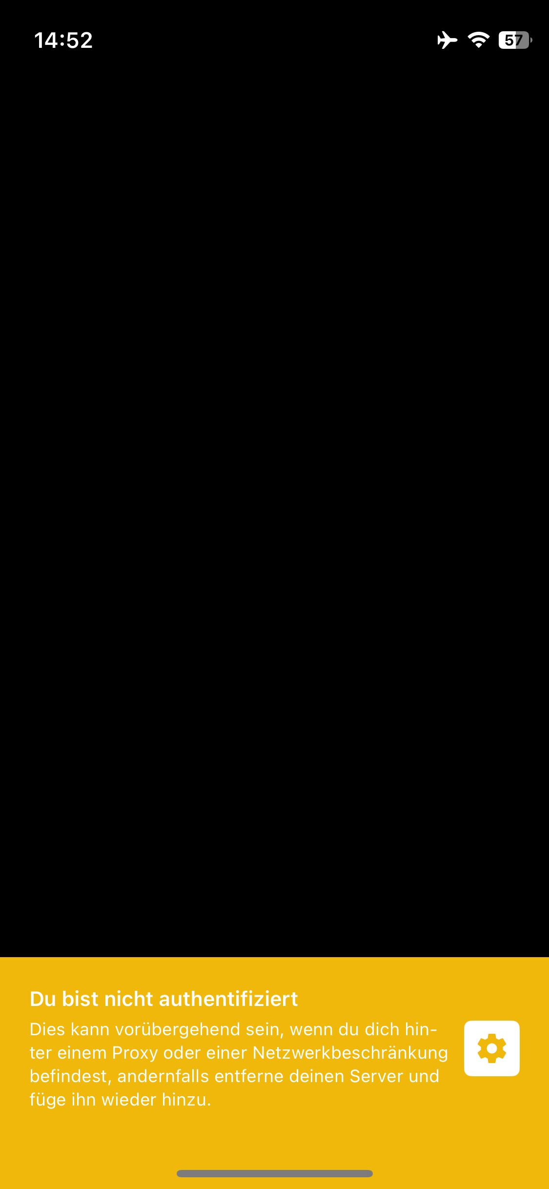

Versuschs mal über einen browser(davor cache leeren)
Was ist das und wie komme ich da drauf?
Mit dem Browser klappt es auch nicht.
Handy kommt noch das wenn ich eine neue Verbindung erstellen möchte
Kannst du es mal mit einem anderen Handy testen?
Es schaut so aus als wäre dein Device gebannt worden
