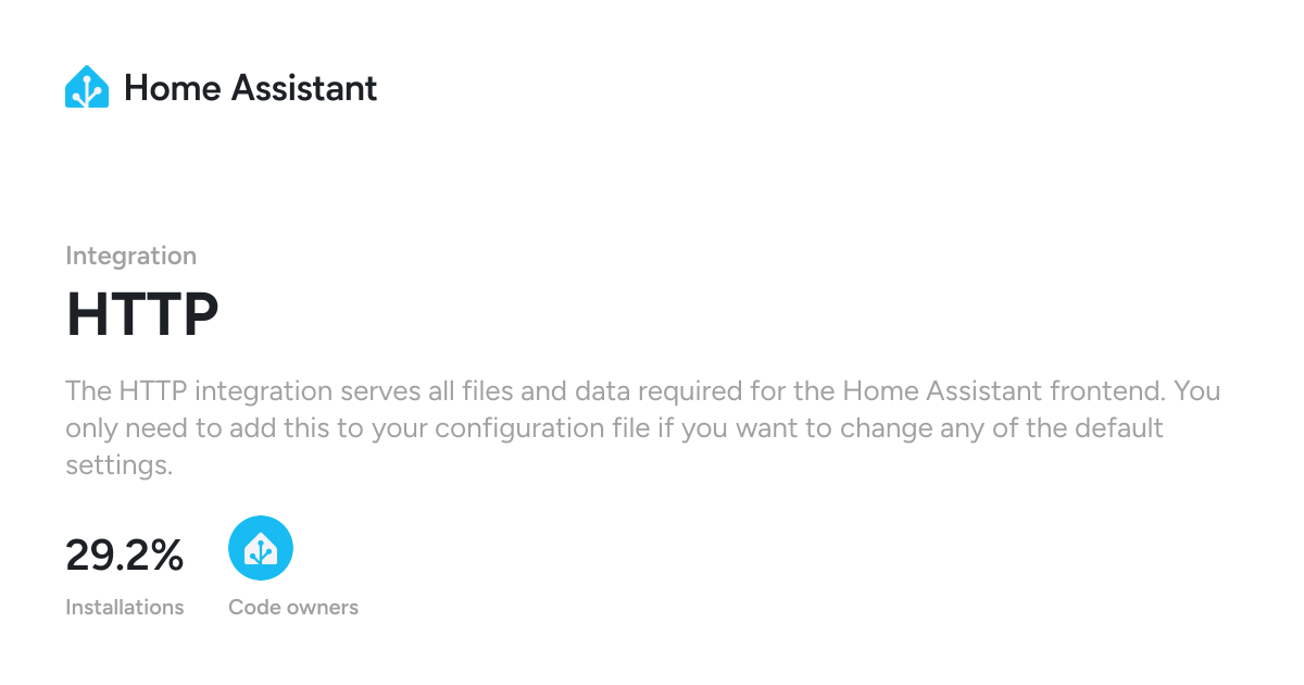

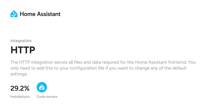

Das banning lässt sich auch ganz abschalten…
Hier auch mal gucken:
