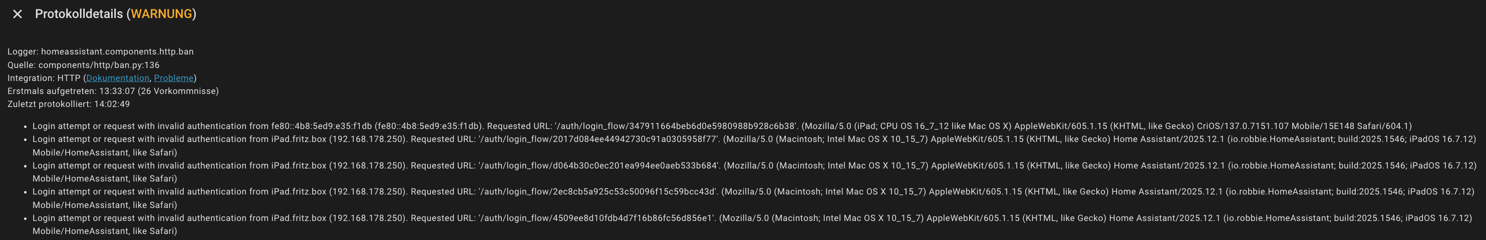

Hallo zusammen ich komme seit gestern nicht mehr auf die HA app auf meinem IPAD.
App bleibt weiss und im HA in den Benachrichtigungen kommt folgendes
Da ich mein IPAD als Dashboard verwende ärgert es mich extrem was muss ich machen laut dem Bild oben?

und was ist ein : Logger: homeassistant.components.http.ban denn das wird mir im Protokoll angezeigt?
Ich verstehe nicht warum er auf einmal meine beiden Ipads aussprerrt
