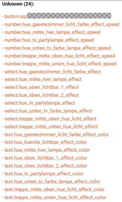

Ich nutze Zigbee2MQTT für meine Zigbee Geräte wie die von Hue. Am Freitag hob ich meine meine Version von 2.9.2 auf 2.10.1 Seitdem sehe ich neue UNKNOWN Entities.
Texte, Nummern, Selektboxen, haahh?

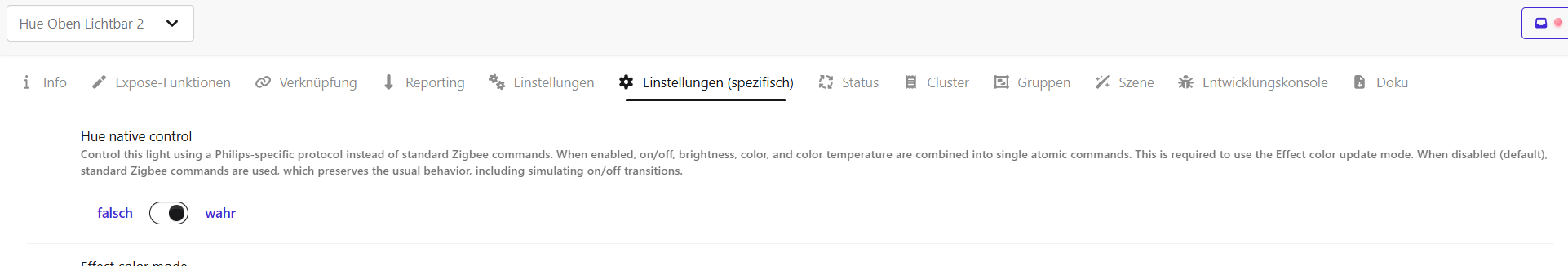

Es gibt hier diesen Modus, der per default false sein soll. Aber egal was ich setze, die komischen Entitries bleiben unverändert.
Hat jemand von Euch ähnliche Beobachtungen oder Erfahrungen/Ideen mit dem Hue Native Control Mechanismus?

Hast Du ggf. auch mal geschaut ob nachdem Du die Einstellung auf false gesetzt hast, diese Einstellung nach einem Neustart von Z2M auch in dessen configuration.yaml übernommen wurde und/oder ob es die dort überhaupt gibt? Bekanntlich klappt so eine Übernahme Z2M WebGUI —> Z2M configuration.yaml ja nicht unbedingt immer.
Weil da steht ja auch:
Users can enable it per-device in Z2M Settings → Settings (Specific), or globally via device_options: { hue_native_control: true } in configuration.yaml.
OK da steht etwas von “globally”, was erst mal so klinkt als wenn es bereits reichen würde nur im WebGUI von Z2M die Einstellung zu machen, aber …

Die Ursache dürfte das gleiche wie bei ism7Mqtt sein.
Alle Enititäten bekommen jetzt eine Präfix verpasst der zu ihrer Klasse passt sensor,Text etc.

Aber dieses Update setzt by default den “Hue native control” auf false und somit funktioniert diese action nicht mehr

Als ich gestern testweise aktivierte war der Zustand bereits unknown und die Automatisation triggert nur beim Wechsel nach unknown. Das erklärt warum ich keine Änderung sah.
Aufgefallen ist mir das, weil ich gestern Watchman wieder zum Laufen brachte und der Report diese unknown anzeigte und ich sah automations.yaml:19131… und so entdeckte ich, daß mich das schon damals nervte und nicht neu sein kann.
