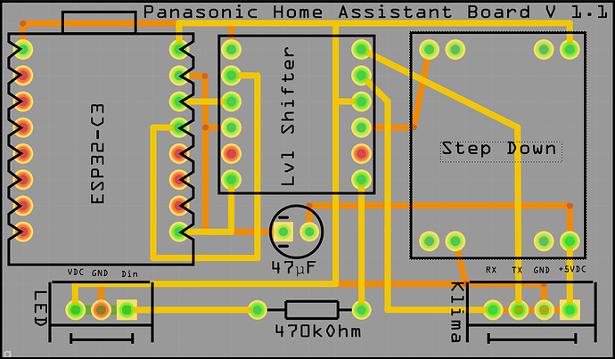

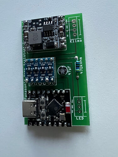

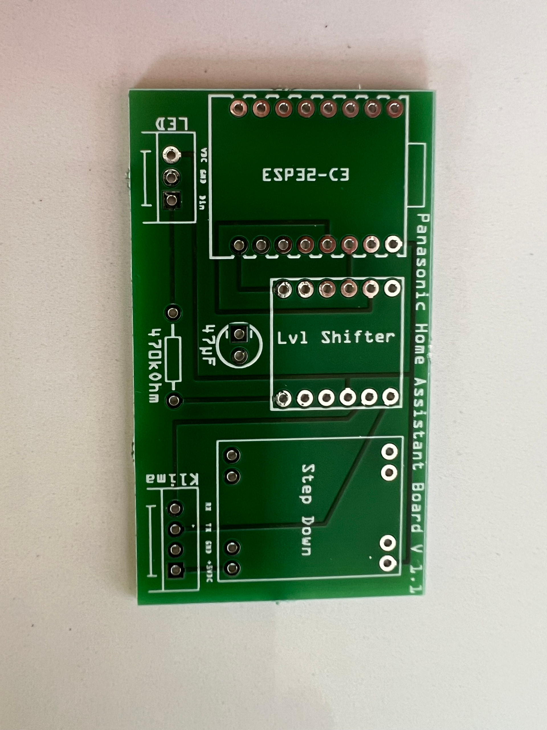

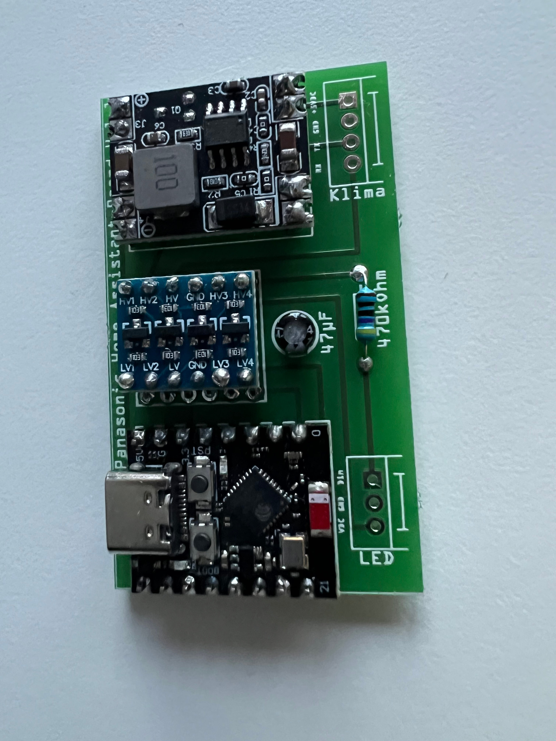

Sodele, meine Platinen kamen:
Läuft tiptop :wink:
Lediglich die Abstände für den LvlShifter sind etwas weit, da musste ich die Pins etwas zur Seite biegen. Das behebe ich mal in der nä. Version. Da sind die Bauteilabmessungen etwas divergierend.
bin neu hier wie man sieht :slight_smile:
Heute wurde meine Panasonic angeschlossen und ich möchte diese Lösung ebenfalls umsetzen.
@Ralftopas hast du noch so ein Board übrig? :smiley:
Ja, habe ich. 3 Stück müssten noch bei mir rumfliegen. Wenn du Interesse hast, gerne per PN.
wenn du mir sagst, wie/wo ich das mache?! :face_with_peeking_eye: Finde die Option nicht.
Schreib mich gerne an

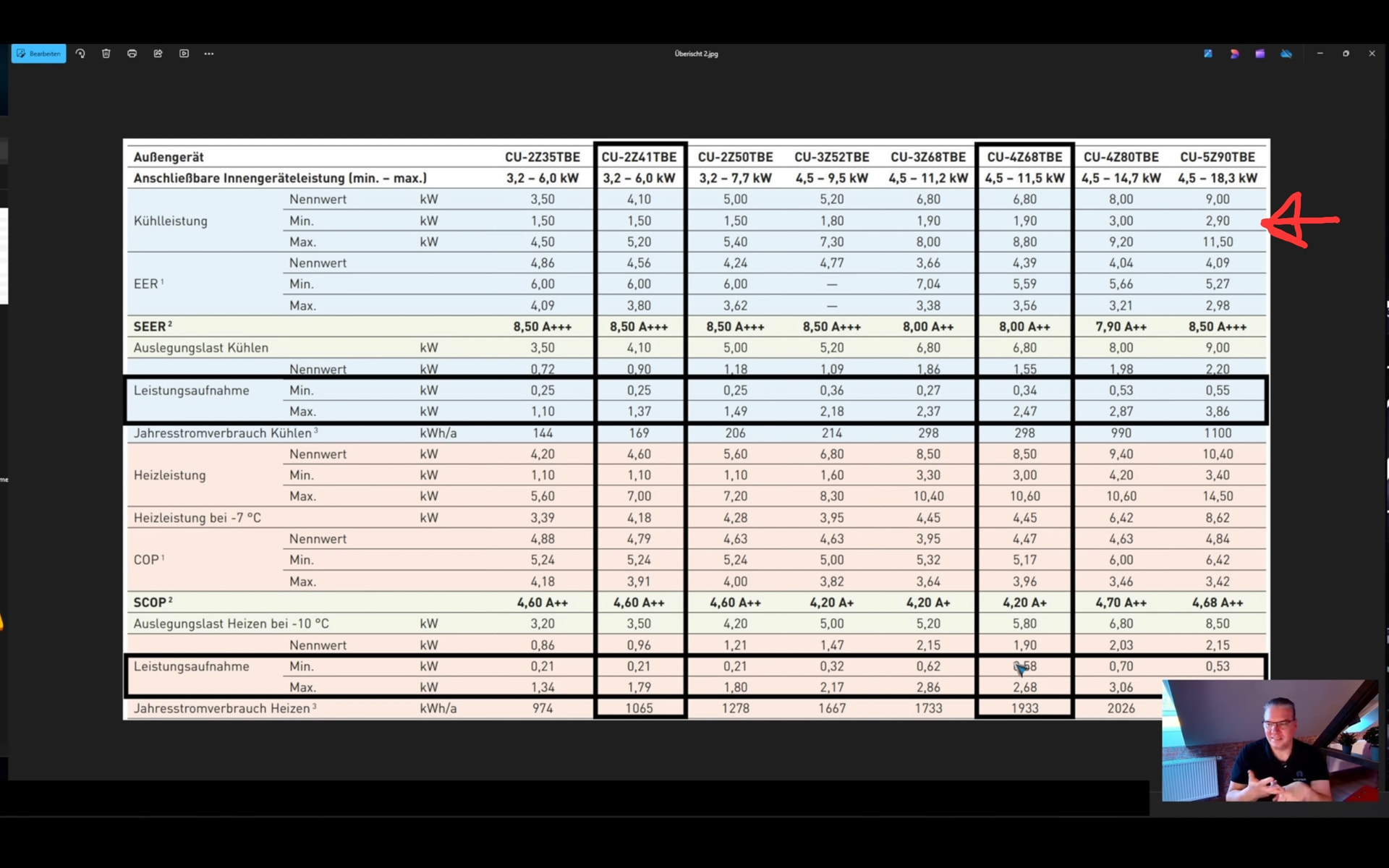

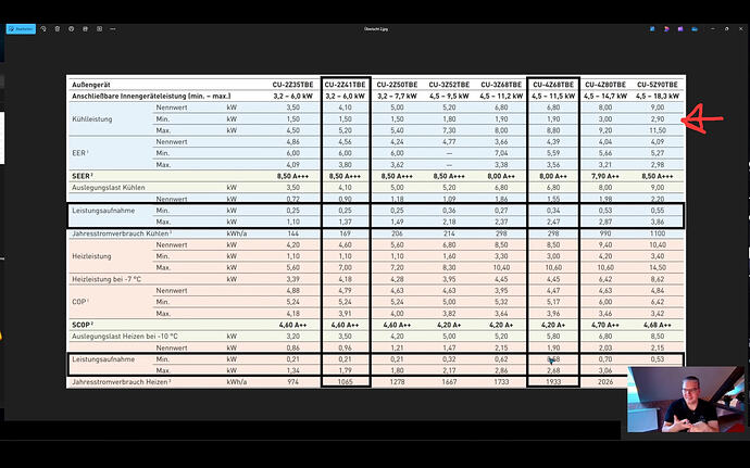

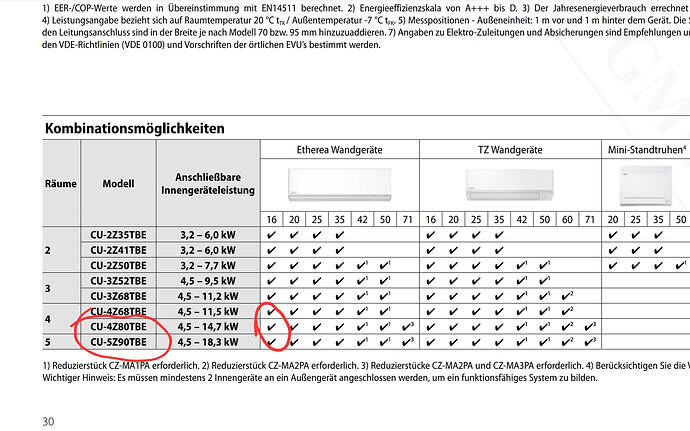

Hallo an alle zusammen,
ich habe mal, rein aus technischem Interesse, eine allgemeine Frage zu dem Video in Post 17 von @Otti38:

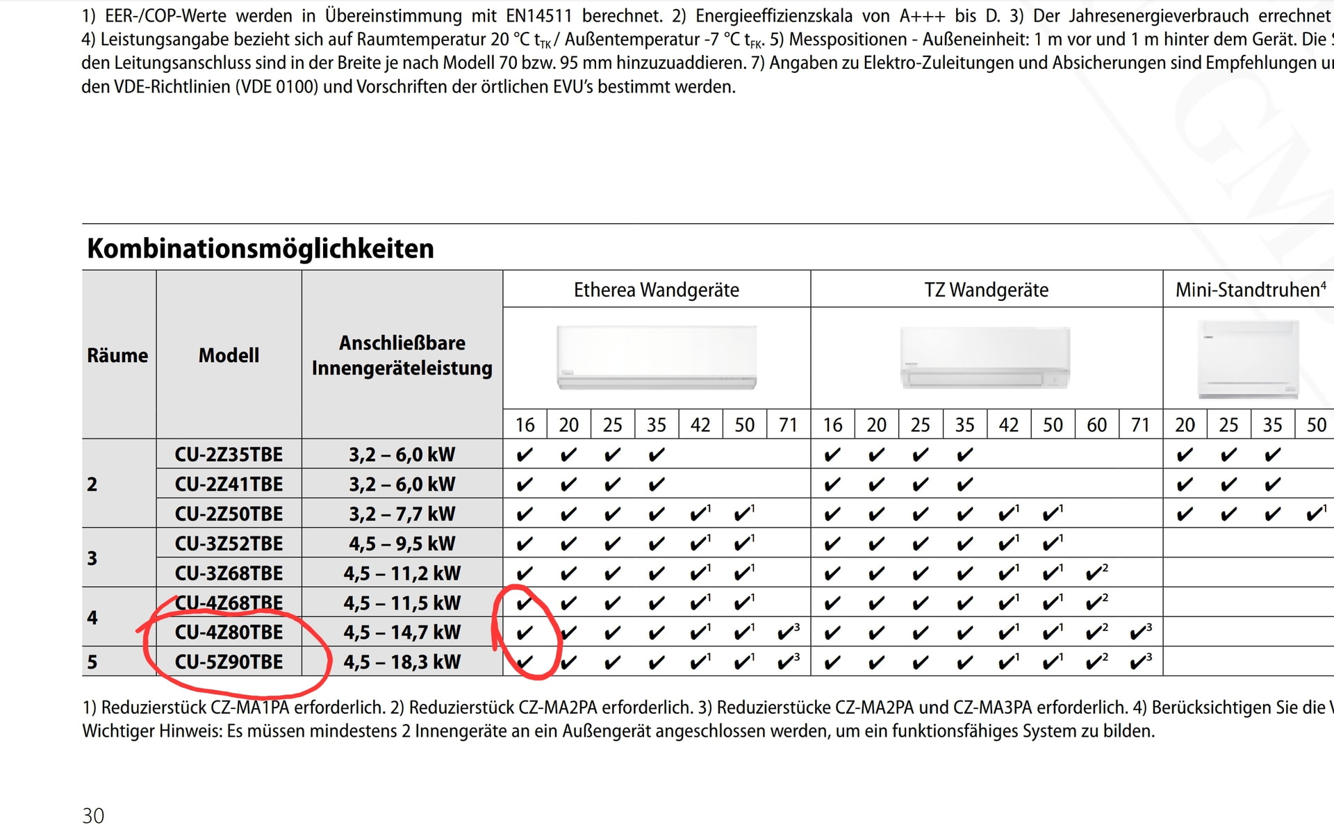

In dem Video wird erklärt, dass das Außengerät eine Mindestlast hat, die über die Innengeräte an den Raum abgegeben werden muss. Jetzt habe ich mir die Tabelle, die in dem Video gezeigt wird, mal genauer angesehen und mir ist aufgefallen, dass beispielsweise bei den Panasonic Multi-Split-Anlagen mit 4 oder 5 Innengeräten die Mindestleistung des Außengerätes größer ist als die Leistung eines einzelnen Innengerätes.
Beim Außengerät CU-5Z90TBE beträgt die minimale Kühlleistung 2,9 kW. An dieses Außengerät lassen sich unterem auch Innengeräte mit 1,6 kW Nennkühlleistung anschließen. Was passiert, wenn bei so einem Multi-Split-System nur ein einziges Innengerät (mit 1,6 kW Nennkühlleistung) eingeschaltet ist - das Außengerät liefert mindestens 2,9 kW Kühlleistung, aber das Innengerät kann nur 1,6 kW - was passiert mit der überschüssigen Leistung, die vom Außengerät kommt?
Gruß Samuel
Wenn beim einem starken Außengerät nur ein einzelnes 1,6-kW-Innengerät läuft, unterschreitet der Bedarf die Mindestkühlleistung des Außengeräts (2,9 kW). Der Inverter-Kompressor kann seine Drehzahl nicht beliebig weit drosseln – er hat seine technische Untergrenze. Sobald diese unterschritten wird, schaltet das Außengerät in den Taktbetrieb: Es kühlt den Raum zu stark, schaltet ab, der Raum erwärmt sich wieder, der Kompressor springt erneut an – und so weiter im Wechsel. Das führt zu Temperaturschwankungen und erhöhtem Verschleiß. Deshalb schreibt Panasonic auch vor, dass mindestens 2 Innengeräte angeschlossen sein müssen – damit die Gesamtlast immer oberhalb der Mindestleistung des Außengeräts bleibt.
Das war aber nicht die Frage von Samuel :slight_smile:
Es ging um die Mindestlast, die höher sein soll als nur ein eingeschaltetes Innengerät.
das habe ich beantwortet - Welche Frage ist offen?
Kann ein einzelnes 1,6 kW Innengerät die zu hohe Mindestleistung von 2,9 kW überhaupt “verarbeiten” oder aufnehmen? Es ist ja nur für 1,6 kW ausgelegt und nicht für 2,9 kW.
Mir war bekannt, dass mindestens 2 Innengeräte angeschlossen sein müssen - aber es kann ja sein, dass davon trotzdem nur ein einziges Innengerät eingeschaltet ist, und das andere Innengerät ist ausgeschaltet.
wenn die Mindest-Abnahmemenge 2,9KW (=untere Leistungsgrenze) beträgt und nur ein Inenngerät mit 1,6KW läuft, wird die Anlage die Probleme haben, die ich oben bereits erläutert habe. Du müsstest also mind. 2 STÜCK Innengeräte mit 1,6KW gleichzeitig einschalten, damit die untere Leistungsgrenze erreicht bzw. leicht überschritten wird - aber nicht unterschritten wird
tltr: es wird eine zeitlang funktionieren - das eine Innengerät wird kühlen - aber das Außengerät hält das nicht lange durch bzw. die Anlage geht auf Störung. Und das teure bei Kältetechnikanlagen sind immer die Außengeräte, weil dort die ganze kostenspielige Technik verbaut ist (Kompressor etc…)
und nur um sicherzugehen: wir reden von Kühllast und nicht von elektrischer Last!
Aus dem Grund steht bei den Multisplitanlagen in den Datenblättern ja auch dabei wieviel Geräte mit welcher Mindestleistung dafür benutzt werden können.
Beim Innengerät geht es nicht ums „Verarbeiten“ in dem Sinnen das jetzt von außen etwas kommt das Zuviel ist.
Die Leistung des Innengerätes beschreibt nur wieviel der Wärmetauscher des Innengerätes verarbeiten kann, darauf hat die minimale Leistung des Außengerätes keine Auswirkung.
Ein Problem entsteht erst dadurch das das Aussengerät seine minimale Kälteleistung über das Innengerät nicht abgeben kann und daher Takten muss.
Das ist genau wie bei einer Heizung wenn im Haus weniger Heizleistung benötigt wird als die Heizung minimal liefert, dann fängt die Heizung auch an zu takten.
Da takten mehr Starts und Stops bedeutet ist das nicht so gut für die Lebensdauer und sollte vermieden bzw. Minimiert werden.

Hey,
hast Du noch welche über?
ja. Eine Platine habe ich noch.
VG!
Ah, schade, ich brauche 3 :face_exhaling:
