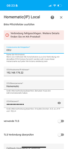

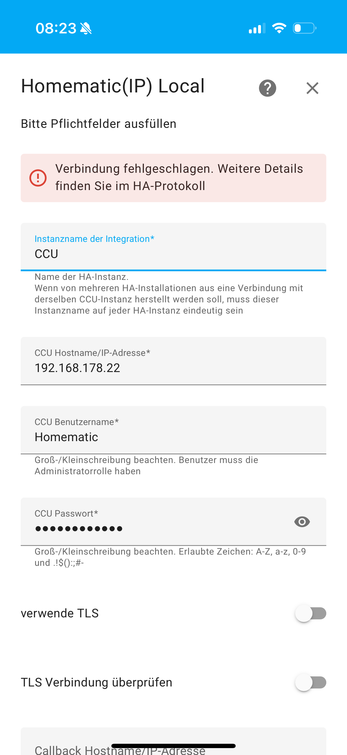

Hallo liebe Mitstreiter ,
Ich sag es gleich , bin neu im Segment Homeassistant! Ich verzweifle absolut bei der Einbindung meiner Ccu2 in HA.
Alle Videos dazu behandeln nur das Thema raspberrymatic und nicht die CCU2.
Ich habe auch das sep. Programm von Github geladen, nachdem ich die Daten der ccu eingegeben habe kommt jedesmal die Meldung , dass keine Verbindung zur ccu2 aufgebaut werden kann.
Wer kann mir dazu Weiter helfen ?

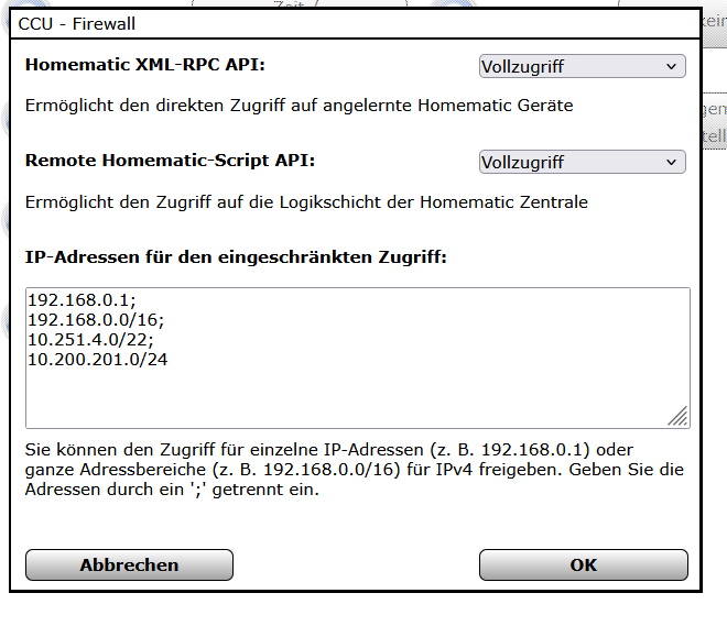

Da fallen mir spontan zwei Sachen ein.
Wie ist die Firewall der CCU2 konfiguriert?
Das Benutzer Passwort darf nur bestimmte Sonderzeichen haben. Dies steht in der Doku von 'Homematic IP local '.
Hallo Macello,
Vielen Dank für die Antwort, bzw. den Kommentar.
anbei ein Bild der Firewall.
Die Firewall passt. Wie sieht das mit dem Passwort aus?

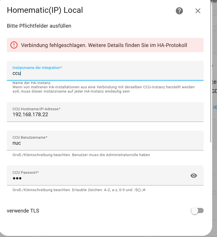

10 Buchstaben 2 Zahlen , 1 Buchstabe groß.
Habe sogar einen sep. Benutzer angelegt .
